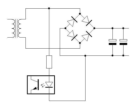

Op 13 april 2020 18:33:29 schreef eSe:
Begrijp me niet verkeerd, ik doe geen afbreuk aan je schakeling, zeker niet. Je bent iemand met kennis en vaardigheid die op dit forum mooie dingen presenteert en hulp bied aan degene die ze nodig heeft/kan gebruiken.
Daar ben ik niet de enige in gelukkig. Er zijn er hier voldoende die ook mooie dingen maken en veel kennis hebben en dan denk ik aan sparky, rew, mgp, arco, gj, sine, jeroen, hugo, thevel, eric-p, b-prosman, ex-fietser, blackdog, bfm, gd, mel, klaasz, henry65, fcapri, jinny, hmh, mvk, jochem, paulwelter, schip en degene die ik vergeten ben. Allemaal mensen die dagelijks aanwezig zijn op het forum die ik hoog heb staan.
Maar ik ben iemand die altijd het onderste uit de kan wil
1 onderdeel minder is er 1 minder. Less is more.
Ik heb geloof ik 100 van die brugjes liggen, dus één meer of minder.
En ik ga meestal voor save, maar misschien werkt het met die diode extra ook goed. Zal eens een opzetje maken en kijken of dat zo is.
Maar ik ben iemand die altijd het onderste uit de kan wil1 onderdeel minder is er 1 minder. Less is more.
Dan moet je het op deze manier doen, scheelt weer een diode.
Op 13 april 2020 20:08:49 schreef Thevel:
Volgens mij pak je zo de onderste periode van sinus niet mee, gaat dus niet werken.
Dat klopt.
Voor jou schakeling heb je er idd niets aan.

Op 13 april 2020 18:17:00 schreef Lambiek:
Ik weet niet of dat goed werkt. Zelfs als je met de scoop meet reageert het al, het is dus erg gevoelig. Dus vandaar dat ik twee brugjes gebruikt heb.
Dat werk, je kunt eventueel een pulldown R voor de diode plakken. En dan kan het zelfs zonder opto maar met een enkel torretje.
[Bericht gewijzigd door Sine op (70%)]
Op 13 april 2020 23:28:23 schreef Robvansuilen:
Als ik deze op een wifi inbouw dimmer van Shelly aansluit en deze instell op leading edge dan kan ik de ventilator dimmen maar hij bromt behoorlijk 9ook op vol vermogen)Is dit met jouw schakeling ook het geval denk je?
Ik heb met verschillende motoren getest en hoor ze niet brommen.
Op 14 april 2020 08:29:15 schreef Sine:
Ga ik een keer proberen. Al heb ik nu wel een mooie strakke puls moet ik zeggen.

Op 13 april 2020 20:25:19 schreef Lambiek:
Andere opto bijvoorbeeld een TLP620 of PS2565.
edit: DC opto zonder diode op AC? Een PC817 heeft een reverse voltage van 6V. Moet je daar gegarandeerd onder blijven. Vermits er een minimale stroom door de R gaat lopen gaat die ook niet 'regelen' en is daar amper spanningsval.
[Bericht gewijzigd door buckfast_beekeeper op (29%)]

Op 16 april 2020 10:37:05 schreef buckfast_beekeeper:
edit: DC opto zonder diode op AC?.
Ten eerste is het geen AC en ten tweede staat er een diode over.
Die PC817 werkt prima.
Ik krijg een mooie strakke puls, plus dat de puls op een ST "schmitt trigger" ingang zit van de controller.
