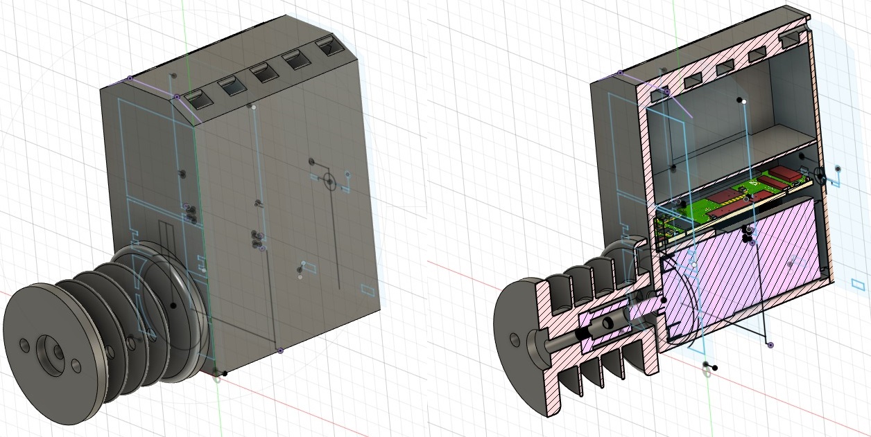

Ben bezig met het automatiseren van de gordijnen in de woonkamer (open/dicht doen op afstand en op timer). Heb hiervoor een draadloze gordijn unit gemaakt met de touwtjes van de gordijnen omhoog trekt met een soort van opwind wiel.
De gordijn unit bevat:
- compartiment met 4 AA batterijen (goed voor ca 1 jaar met 1x up en 1x down per dag)
- Gear box motor (GA25-370)
- printje met een LP µC, motor driver en een 433Mhz ontvanger (RFM69)
- Encoder, gemaakt met een magneetje gemonteerd in het wiel en een hall sensor op het printje. Hiermee bepaal ik de gordijn positie
Als je een beetje creatief rond shopt zit er voor €15 materialen in het geheel, dus dat is nog betaalbaar om alle ramen er mee uit te rusten.
Printje ziet er als volgt uit (PCB way fabrikaat):
De mechanica onderdelen zijn getekend in Fusion en vervolgens met een Prusa printer geprint:
Als alles in elkaar steekt ziet het er zo uit:
Gemonteerd achter het gordijn is hij bijna helemaal verstopt (koordjes nog eens afknippen)
Een impressie van de werking kan je zien op youtube: https://www.youtube.com/watch?v=Kh-p1ahWtSY
Nu nog 9 units bij maken voor de andere ramen en een mooie remote maken en klaar :)

Op 5 mei 2020 11:58:31 schreef ojeke:
Leuk project en de prijs per stuk valt reuze mee. :)
Maar wat doet die raket daar bij jou? Die hoort rechtop te staan hé. :)

@Ojeke :
Dat ziet er leuk uit, al had ik eerst mijn twijfels.
Bij het bekijken van het YouTube-filmpje werd het helemaal helder en begreep ik dat het voor het oprollen is van gordijnen. Eerst dacht ik namelijk dat het voor "schuif"-gordijnen was bedoeld (en dat was de reden waarom ik m'n twijfels had bij de constructie).
Het is een mooie, handige oplossing voor een leuke prijs en je steekt er ook nog eens wat van op met zo'n project.
Prima werk !
Een vraagje : tijdens het op/afrollen, raakt het dan niet in de knoop (touwtjes) na verloop van tijd ?
