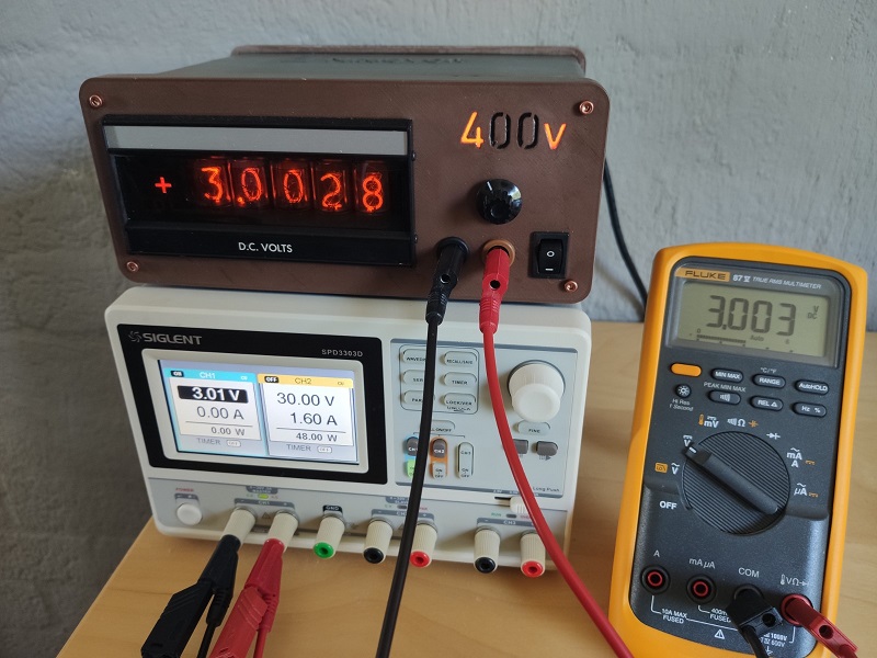

Project, nixie voltmeter in ere herstellen.
Een jaar of 10 geleden hier op het vraag en aanbodgedeelte een kapotte nixie voltmeter gekocht, om de buisjes te herbruiken. De voltmeter was bevroren in 1 getal en dus onbruikbaar.
Heb echter de oude handleiding ergens kunnen vinden in de krochten van het internet en hem toch weer aan de praat weten te krijgen, er moest wel een nieuwe range-selector op.
2 forumleden hebben hun hele voorraad voor mij doorzocht en helaas geen 0,1% weerstandjes kunnen vinden, dus zat er niets anders op dan die veel te dure weerstand-netwerk te kopen.
De behuizing is geheel zelf gemaakt met de 3d printer, als je een andere range selecteerd, zie dat terug in het aantal V boven de draaiknop, en ook de punt verplaatst zich op het scherm. De voorkant is Copper-Filled filament, lastig te zien op de foto maar het lijkt net oud koper.
De draaiknop is een NKK MRA403, geen goedkope draaiknop maar ik gebruik die altijd graag omdat die een zeer positieve klik geven, net als die ouderwetse draaiknoppen van vroeger. Ik heb met Eagle een breakout bordje ervoor gemaakt.
Op de 4V stand is hij voor een oude voltmeter nog behoorlijk precies
in de 2 andere ranges is er iets afwijking, misschien zet ik ooit nog 2 trimpotjes over de 0,1% weerstanden
Ik had fotos willen maken van de binnenkant maar dat vergeet ik altijd in mijn enthousiasme
Lambiek
Leuk ding inderdaad en een echte retro look!
Ik zou in plaats van een duur weerstandsnetwerk overwogen hebben om te selecteren.

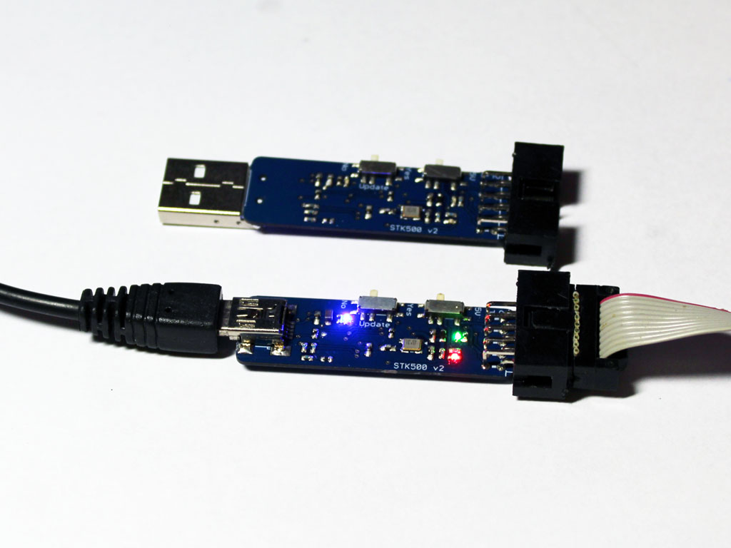

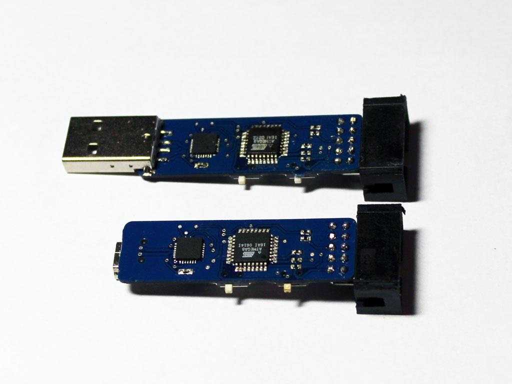

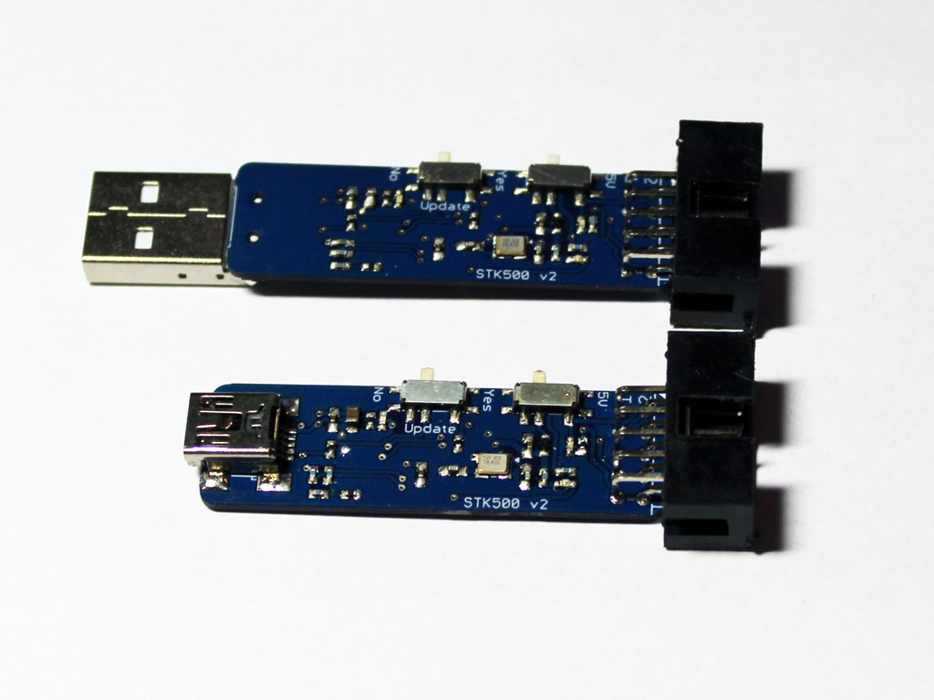

Al tijden stoei ik met AVR's. Daarbij had ik een STK500-kloon, waarvan de behuizing steeds gammeler werd : plastic klemmetjes die afbraken, e.d.
Ik wou een nieuwe kopen, maar zag dat de meeste AVRASP zijn, waarbij een vreemde driver ge-installeerd moet worden. Daarnaast is de levertijd vanuit China bijzonder onbetrouwbaar. Ik loop al aan tegen levertijden van ruim 2 maand of langer. Omdat ik toch wat printjes richting Elecrow zou sturen, heb ik 2 nieuwe STK500 V2 erbij ontworpen met 2 verschillende USB-aansluitingen, maar wel met een CP2102 erop.
Gisteren ontving ik de PCB's, vandaag 2 printjes voorzien van componentjes en vervolgens de Atmega8, die erop hoort, geprogrammeerd. Normaliter ben ik gewend dat altijd nog wat problemen om de hoek komen kijken, tijdens de eerste keer aansluiten (componentjes verkeerd of geen goede soldeerverbinding e.d.). Dat viel dus reuze mee. Dus, als test, meteen een andere Atmega volproppen met wat code en wat met de fuses stoeien. Werkt probleemloos.
Hieronder het resultaat (foto's aanklikbaar voor groter formaat):
De onderkant

De bovenkant

Aan het werk

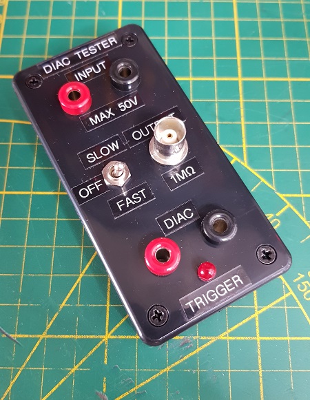

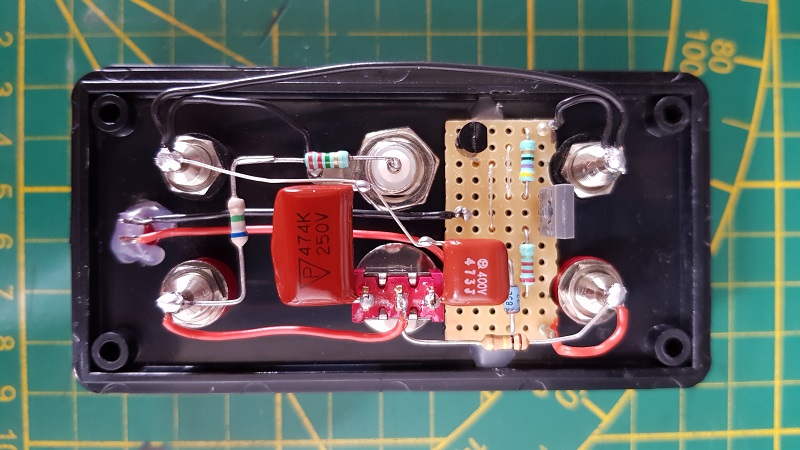

Een paar weken geleden mijn verlichting moeten repareren wegens een kapotte 38W 2D TL balk. De buis bleek niet kapot, maar de de voeding. Uiteindelijk bleek dat de DIAC defect was en na vervangen deed die het weer prima.
Een DIAC is redelijk makkelijk te testen, maar omdat ik nog geen specifieke tester had, heb ik uiteindelijk een DIAC tester ervoor gemaakt. Dat leek me voor de toekomst wel makkelijk.
Hoewel één weerstand van 100K genoeg zou zijn, heb ik hem luxe uitgevoerd met scope uitgang, threshold indicator en een schakelaar om hem op 2 standen te laten oscilleren. Het geheel zit in een Hammond 1591ABK behuizing.
https://www.uploadarchief.net:443/files/download/20200522_142234-sm.jpg
Van buiten ziet hij er zo uit:

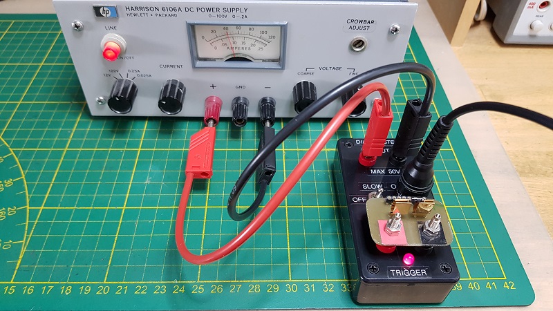

Om te kunnen testen is ook een regelbare voeding van tenminste 40V nodig. Hieronder kan je de DIAC tester in actie zien.

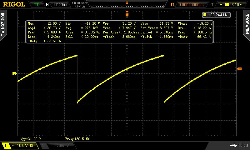

Tenslotte een scope plaatje van een DB3 DIAC op 50V en de schakelaar op de stand "FAST"

Lambiek
Leuk ding en nog handig ook. :)
Ziet er leuk uit. Ik testte diac's op een losse voeding met stroombegrenzing de meeste diac's slaan door rond de 33V.

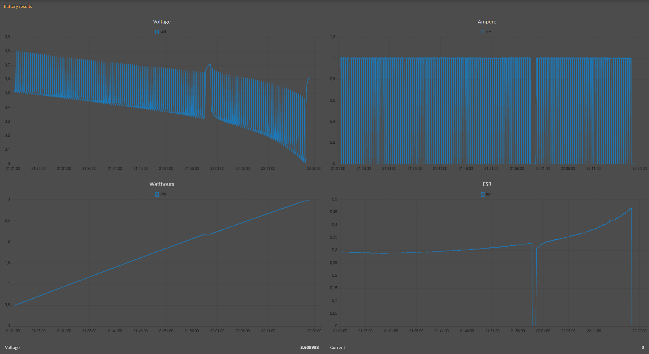

Bezig met een 18650 meter te maken, interne weerstandsmeting, capaciteit enz..
Link naar github project pagina: https://github.com/Perr/Battery-meter
Ik ben benieuwd of er nog meer mensen zijn die interesse hebben in zoiets en eventueel mee willen denken/programmeren. Ik wil er nog wel temperatuursensoren aan toevoegen om de warmte van de cell te meten en automatisch op kunnen laden (dan is het ook mogelijk de efficientie van de cell te kunnen bepalen).
Gaaf! ik wilde dat ook maken, maar heb het steeds te druk met andere dingen. Leuk om te zien wat ik al vermoedde: De interne weerstand neemt toe naarmate ie verder leeg raakt.
