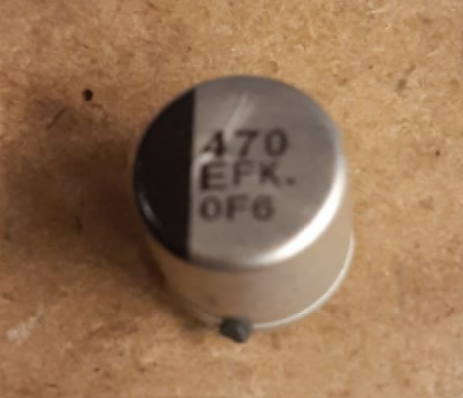

Volgens mij 6.3V HFK https://nl.farnell.com/panasonic-electronic-components/eeefc0j101p/cap…
Als ik naar het plaatje kijk wel, maar kijk ik dan weer naar de datasheet dan lijkt "H" de code voor 50V
http://industrial.panasonic.com/cdbs/www-data/pdf/RDE0000/ABA0000C1172…
bobbes1
Die plaatjes bij Farnell moet niet op blindvaren. Het type nummer is bepalennd. De bijgevoegde foto is niet altijd (zelden) het betreffende type.
Op 22 mei 2020 17:47:10 schreef bprosman:
Als ik naar het plaatje kijk wel, maar kijk ik dan weer naar de datasheet dan lijkt "H" de code voor 50Vhttp://industrial.panasonic.com/cdbs/www-data/pdf/RDE0000/ABA0000C1172…
Dan moet je wel naar de goede datasheet kijken, degene die jij linkt is van een andere serie (FC).
Heeft dezelfde lettercodering voor de spanning, maar toch...

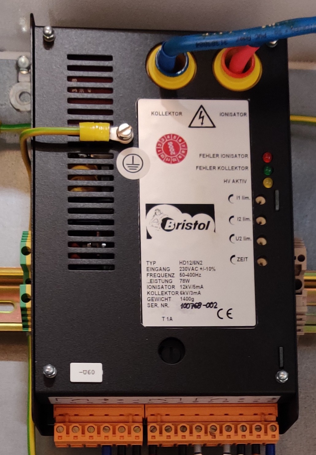

Dit apparaat zit in een schakelkast wat van de veiling komt en zag er interessant uit.
We hadden gehoopt dat het iets met schrikdraad (bewaking) te maken had maar gezien wat er op de sticker staat zal het eerder een industriële toepassing hebben.
Helaas nog geen datasheet oid uit kunnen halen.
Met googlen kom ik uit bij filter apparatuur welke olie nevel uit lucht kan halen en dit apparaat daar een onderdeel van kan zijn.
Fijnstoffilter zou ook nog kunnen, er moet in elk geval iets neerslaan na geladen te zijn. Een vergelijkbaar systeem zou je kunnen gebruiken om electrostatisch verf te spuiten.
Anoniem
Dit lijkt mij een onderdeel van een ionistatiefilter, inderdaad om lucht te reinigen.
Gezien het opschrift worden hiermee vermoedeijk de spanningen opgewekt die nodig zijn om de verontreiniging te ioniseren.
Ik vermoed dat dit de fabrikant is: http://www.bristolfilter.de ,dus dit lijkt mij de beste plaats om een datasheet te vinden.
Ter informatie: ik heb er verder geen kennis over of heb er nog nooit mee gewerkt.
12kV uit dat ding, lekker spanningkje. dergelijke dingen had een filterunit voor rookruimten, die konden met een vuile filter goed staan knetteren..

25V 470uF dus. Thanks!
Edit: Een 10mm 470uF 25V ding gevonden. D'r staat CK op, maar als ik op "panasonic FK" zoek dan vind ik netjes de datasheet van Panasonic, maar bij "panasonic CK" niet iets vergelijkbaars. Is zeker een ander merk. Anyway, ik heb een vervangende 470uF ter beschikking gesteld en voor mij is de kous nu af.
