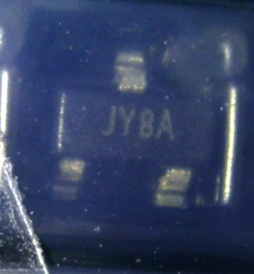

Ik heb kennelijk weer dom iets uit de verpakking gehaald zonder het te markeren....
Ik heb hier een stripje SOT23 dingen met als opschrift JY8A.
Wie heeft een hint wat het kan zijn?
BAV199 heeft als marking JY.
'8A' is een 3.3v zener: MMBZ5226
'8A' is een 3.3v zener: MMBZ5226B
of een
  • FDZS3.3LT, 3.3V zener
  • HMBZ5226B, 3.3V zener
  • LMBZ5226BL, 3.3V zener
  • R3131N18EC, 2.0V voltage detector
  • UN5211, NPN RET
'JY' kan dan behalve de BAV199 ook nog zijn:
  • 2SK208-Y, N-FET
  • AP7333-30SA, 3.0V LDO
  • BZX84C5V1CC, 5.1V zener
  • DZ23C5V1, 5.1V zener
  • PT7M6220CLTA3E, 2.0V voltage detector
  • TCM809MVNB, 4.38V voltage detector
En dat is dan niet eens een volledige lijst (stand 2016)...
Rew zal toch zijn geheugen moeten raadplegen om hier uitsluitsel over te geven...
EDIT
de code JY8A komt in mijn lijsten niet voor, evenmin als JY8 en Y8A.
Ik ga vooralsnog uit van BAV199. Komt vaag bekend voor. Heb ik jaren geleden gekocht denk ik. Zou kunnen dat ie in de bak "diodes" gedumpt is en d'r recent uitgevallen (we hebben in die bak zitten spitten).
Volgens het datasheet is hij 't toch niet. D'r zou JYp JYt of JYW op moeten st
In diodestand: meet ik:
1-2 (zwart, rood) 1.53
1-3 - (OL: > 2V)
2-3 -
2-1 0.71
3-1 0.63
3-2 0.73
Dat is geen BAV199. :-( Ik ga de rest van de opties langs.
AP7333: Dan zou het de 3.0V versie zijn. 2008 of 2018, week 1 geproduceerd, en... <leeg> ipv "A-Z: green", dus "niet green"? Lijkt me stug.
Ah... Ik moet voordat ik werk in het lijstje ga stoppen met datasheet zoeken etc etc. gewoon eerst rustig het lijstje lezen.
Ik heb een printje ontworpen en daar moest die TCM809MVNB op. Vorige week bij mouser een zwik 100) van die dingen gekocht en 75 doorgestuurd naar China om te laten bestukken. Die zijn dus afgeknipt en niet gelabeld. :-(
Bij deze TCM is niet gedocumenteerd wat de "8A" tracability code zou beteken, maar het aantal letters op de bovenkant komt in ieder geval overeen.
