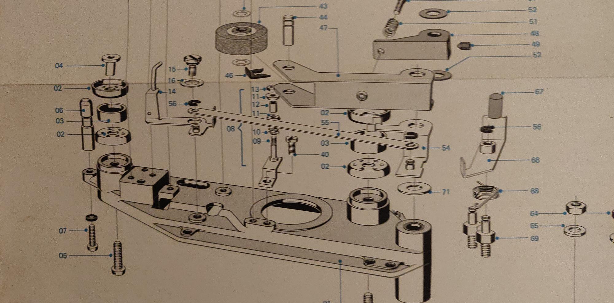

Inmiddels maar eens begonnen met een nauwkeurige inspectie van de revox A77 -2 spoor
Nu blijkt , van het loopwerk, de linkse bandgeleider bijna wrijvingsloos te draaien.
De rechter echter zat vast zodat de band als het ware over de rol schuurt.
Na demontage bleek dan ook dat het aluminium schijfje plaatselijk 0,7 mm was ageschuurd.
Op de draaibank het ding weer rond gedraaid, gepolijst en gemonteerd.
Maar lekker soepel meedraaien ,mooi niet.
Een beetje smeermiddel... Nop.
Uiteindelijk maar eens de linkse geleider gedemonteerd en wat blijkt; geen aluminium schijfje maar een heuse kogellager.
Kennelijk heeft de vorige eigenaar de ( wellicht defecte) kogellager vervangen door een aluminium schijfje ( de onverlaat).
In mijn voorraad kogellagertjes vond ik een identieke en deze gemonteerd ; het loopwerk zoemt zoals het hoort.
Volgende klusjes: snaar tussen spoelschotel en de bandteller opzoeken en plaatsen, de rifa's vervangen, een ontbrekende bedieningsknop opzoeken, het frontje ( opgeplakt aluminium) losmaken en herstellen.

Volgens mij was één van de twee bandgeleiders van het vaste model.
Maar die info is al meer dan 20 jaar oud, zo lang geleden is het dat ik aan een A77 heb gewerkt.
Die werd, toen ik nog veel aan Pro bandrecorder werkte al bijna niet meer gebruikt in mijn werkomgeving.
Dat was toe alleen nog maar de Studer, Telex, Ferregraph en de REVOX B77 series.
Ik zou voor de zekerheid in de documentatie opzoeken of de bandgeleider vast is of een kogellager.
Meestal waren de kogellagers van SKF, hou er ook rekening mee dat er soms hele dunne ringetjes tussen zaten voor de goede afstand
van de schaaltjes die boven en onder zitten de ring of lager gemonteerd zijn.
Dit is de lager versie.
https://www.bramcam.nl/Diversen/Revox-A77
De tape moet net vrij lopen en niet kunnen dansen tussen de schaaltjes maar natuurlijk ook niet klem lopen!

De oer A77 met zilveren 'look' front had inderdaad geen kogellager voor de linker bandgeleiding. In de tekening is positie 03 hetzelfde.
Latere versies wél. Succes met de renovatie!

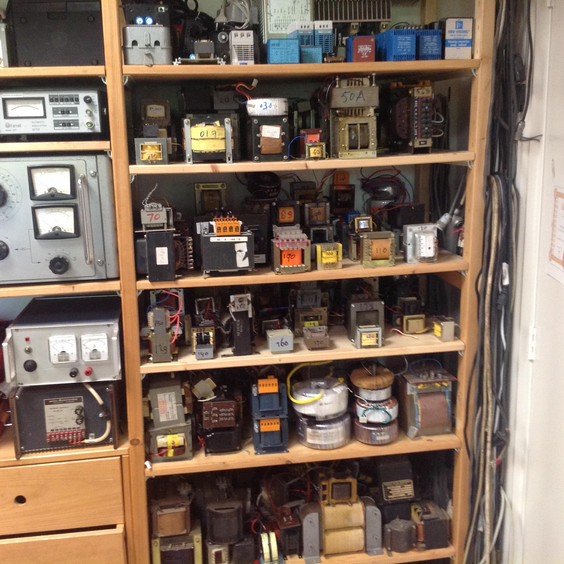

Op 17 juli 2020 17:39:09 schreef pietplof:
De foto van m'n trafokast laat een paar planken zien, er zijn er vijf met meer dan 200 trafo's en smoorspoelen. Totaal zeker meer dan tweehonderd kilogram. De vloer is van gewapend beton dat direct op een zandlaag is aangebracht..
Interessant, waar staat die foto van je trafokast? :)

Blackdog; er zou dus toch een vast schijfje gebruikt kunnen zijn maar dan vraag ik mij ,in alle gemoedsrust, af waarom de fa. Studer één kogellager en een vaste schijf toepast.
Ik heb inderdaad twee flinterdunne sluitringetjes moeten toepassen.
Raaf; jij hebt het over een vaste bandgeleider aan de linker kant en bij mijn recorder betreft het de rechter geleider.

Vergeten; de foto staat ergens in één van mijn bijdragen in dit topic.
Maar ik zal zo dadelijk proberen de gehele trafokast te vereeuwigen.
De bovenste plank ,die je niet kunt zien,bevat complete voedingen die bv uit oude amerikaanse medische apparatuur zijn ,,gesloopt" en diverse andere uit oude industriële spullen.
Vervolgens een plank met veel van die compacte voedingen. Bv in: 230 en uit 9 V =
En kleine ingegoten trafo's bv in:230 en uit 2x9
ook liggen daar up- en - downconvertors
De volgende planken bevatten allemaal trafo's. Ze zijn genummerd van 1 t/m 170 en tot 98 zijn ze gedocumenteerd. Mocht ik een trafo nodig hebben met een bepaalde sec. Spanning en vereiste stroom ( vermogen) en ook nog met de gevraagde afmetingen kan ik dat opzoeken in de ordner:,,trafo's". De nog onbekende trafo's komen de komende winter aan de beurt.
De onderste plank is gereserveerd voor bijzondere gevallen.
Verhuistrafo's, magnetrontrafo's en natuurlijk de smoorspoelen in alle soorten en maten.
Zelfs staat er een trafo die volgens de tekst op het ding zorgt dat bij variënde ingangsspanning de uitgangsspanning, binnen gedefinieerde grenzen, constant blijft.

Kopslijtage is de voornaamste reden dat de meeste verdwenen. Mensen hadden geen geld over om ze te (laten) vervangen. Opkomst van de betere cassettedecks (oa. de Nakamichi hi-line) Die deed niet onder voor een Revox 2 spoor.
Een zeer grote verbetering was de kogellager ipv ring want die slijt niet zo snel. Vooral bij snelspoelen van 1280 meter band op een 26cm doorn/haspel van de Agfa PE36 tape.
