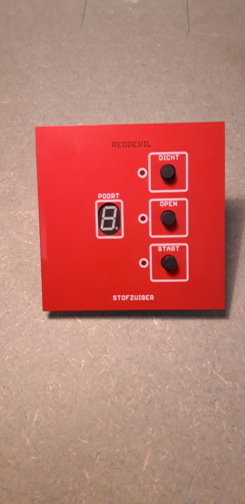

Ook maar eens een print laten maken maar dan om het als frontplaat te gebruiken. Was bijna perfect, alleen rond het 7 segment display lukte het niet. Daarom zelf venster gefreesd. Klein minpuntje maar.
Doel is de stofpoorten in mijn werkhuis aan te sturen. Zit een stroomdetectie in. Die reageert als het toestel inschakelt. Dan gaat de poort open en de andere poorten gaan dan dicht. Communicatie gaat via een 485 bus. Ben er al een 5 tal jaren aan bezig, dus is het einde eindelijk in zicht.

Waarom lukte het 7 segment display niet? Een milling net binnen de witte lijn 0,6mm. Ik heb zo al enkele printen laten maken met een 'vierkant' gat voor een schakelaar.

Netjes.
Ik zag je project na een zoekactie, en heb net een topic gemaakt over stroom detectie gebruik makend van een schema van Pros. Jij gebruikt ook stroom detectie met een spoel zo te zien. Misschien wil je je stroom detectie ontwerp toelichten, als je tijd hebt?

Netjes gemaakt hoor, ziet er goed uit.
Ik zie op het filmpje dat je een elektrische deur vergrendeling uit een auto gebruikt hebt om je klep te sturen, leuk verzonnen. :)
Ik wou voor het 7 segment display eigenlijk geen gat in de print.
De segmenten waren weg geëtst in de print en het was de bedoeling deze erachter te zetten. Maar het scheen veel door naar de andere segmenten zodat het nummer onduidelijk was.
Ik maak gebruik van een schema van Frits K. Raalte www.picbasic.nl/stroomsensor.htm
Vroeger gebruikte ik kleine servo's, die waren net niet sterk genoeg. Deze zijn sterker en veel makkelijker aan te sturen.
