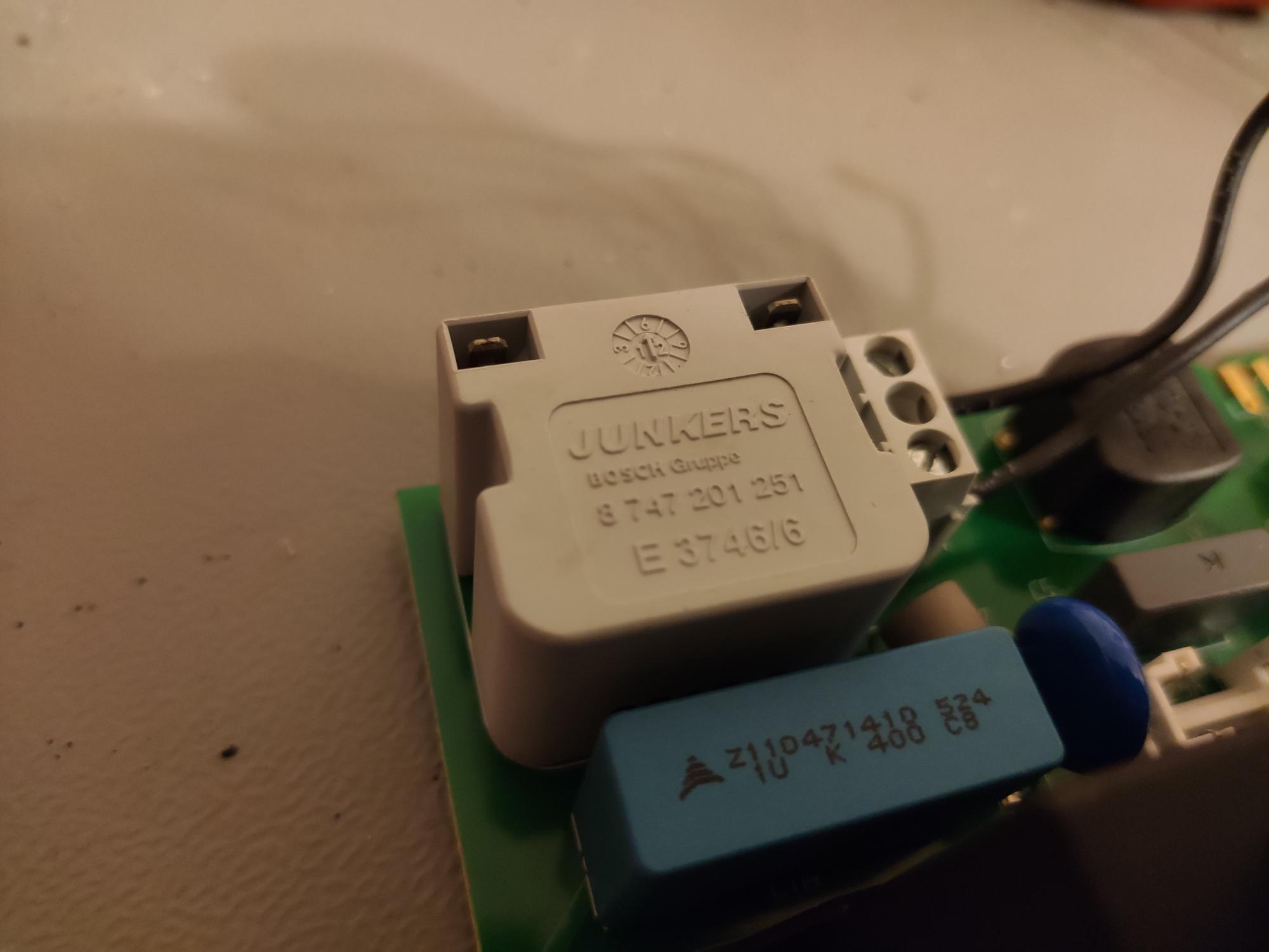

Is de hoogspanning transformator voor de ontsteking van een gasbrander. Tussen de pootjes meet ik ongeveer 0 ohm, de vraag is als dit kan kloppen of niet. Kan verder geen info vinden over dit onderdeel.
De pri en sec wikkelingen mogen geen 0 ohm zijn, meeste van die trafo's zijn 35-45VA.
Kan wel zijn dat er een hulpwikkeling op zit die (bijna) 0 ohm is (voor de aanstuuroscillator van de trafo)
Zal dan wel de reden zijn waarom de zekering erdoor knalt. Gaan die dingen vaak stuk? Waar vinden we een vervanger?
Even in een witgoed reparatieshop zoeken op het typenummer van het apparaat en op 'ontstekingstrafo' of ignition transformer'
Kan zijn dat de trafo aan is blijven staan/continu vonken. Daar is 'ie niet op gebouwd en wordt veel te heet.
