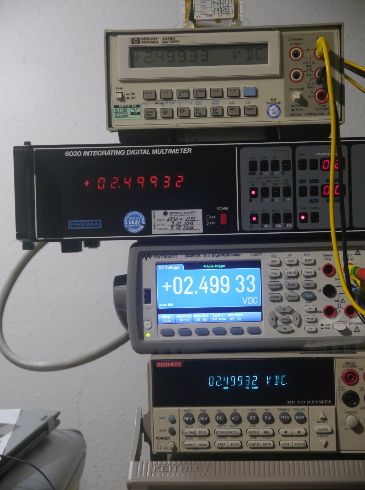

Op 18 november 2015 18:52:29 schreef henkel:
Gisteren ook zo'n chinees ontvangen per post.
Deze had de calibratie bij 26 Celsius en met een HP3458a volgens 't stickertje.
Is wel een beetje warm, normaal is het bij mij 20 C.
Gisteren meteen geprobeerd en doorgeladen, alle bereiken binnen +-5 counts van m'n Keithley 2015, tijdens 't laden.
Vanmiddag het doosje 2 uurtjes aan op de bovenkant van de 2015, zonder lader, en ja hoor 25.5 graad.
Alle spanningen nu binnen +-1 count van de 2015, calibratie juni 2011.
Voor wat de metingen waard zijn, bijna te mooi om waar te zijn, maar ik ben iig wel tevreden, prijs was USD 16,= .
Bijna 3 jaar later:
alles binnen +-1 count, ook de referentie
Hi henkel,
Dat is dan 8 tot 10 PPM verschil bij 2,5V. :-)
Op 8 augustus 2018 15:02:18 schreef blackdog:
Hi henkel,
Hi Bram
Klopt helemaal, is trouwens ook 10 ppm bij 10 Volt.
Mijn DVMs zijn dan circa +- 2 ppm.

De referentie en het eerste low pass filter met de vier 10µF condensatoren zijn geplaatst en aangesloten.
Ik heb ook nog wat moeite gedaan om de eilandjes rond de trim aansluiting van het referentie IC te verwijderen, dit om de lekstromen rond dat punt te verminderen.
Op de foto is het gebouwde Referentie deel aangesloten op de meetapparatuur en afgeregeld op 5V op een paar PPM na dan, het eerte uren heb je bijna altijd ee nvrij grote drif.
Meestal pas na 1000 a 2000 uur krijg je een redelijke stabiliteit, kijk in de datasheet van je gebruikte referentie hoe je typical drift er uit ziet.
De onderste rode klem verzorgt de voeding van het printje, die zit aangesloten op de 220Ω weerstand zoals dat ook in het schema staat.
De ontkoppeling van de voeding wordt met de okergele Cer. condensator gedaan, deze is 0,47µF.
Rechts naast het IC is de 10Meg trimweerstadn te zien.
Rechts naast de trimpot loopt de massa omhoog voor de 4x 10µF condensatoren, die condensatoren zijn onder de print doorverbonden met vertind koperdraad.
Die draad heb ik nog even niet afgeknipt en daar zit rechts boven de twee zwarte klemmen op.
https://www.bramcam.nl/Diversen/Hao-Qi-Xin/Hao-Qi-Xin-71.png
Dit is een meting van 2,5 uur om te zien of de Referentie zich na het monteren netjes gedraagt, en het ziet er goed uit, piek-piek is de drift in dit tijdsbestek en temperatuur verandering in mijn werkruimte rond de 1PPM

Drie meters, links de temperatuur, hier word 25,14°C aangegeven van de LM35A, dan de 15V uitgang en de Fluke geeft geeft de hoofduitgang aan die op 10V staat ingesteld.
Dit zijn de waarden weergegeven op de Fluke voor de vier standen, de referentie print was een dag of vier geleden getrimd op 10V met de 3458A.
10V stand: 10.000V
7,5V stand: 7,501V
5V stand: 5,0011V
2,5V stand: 2,5007V
Wat ik al eerder had aangegeven, je trimt op de 10V stand, en dan is het hopen dat Analog Devices hun best heeft gedaan voor de andere standen.
Ik heb het trimbereik verkleint, maar verder is het zoals het in de datasheet staat aangegeven voor het trimmen van dit referentie IC.
Het IC op mijn printje is veel beter dan de specificaties in de datasheet betreffende de nauwkeurigheid van de 2,5V, 5V en de 7,5V standen.
https://www.bramcam.nl/Diversen/Hao-Qi-Xin/Hao-Qi-Xin-100.png
Wat ik nu nog moet doen is de twee gaatjes aftekenen zodat ik bij de twee trim potmeters kan voor het adjusteren als dit nodig is.
Over een week of twee heb ik weer twee meetinstrumenten terug uit Duitsland omdat deze bij KeySight worden geadjusteerd.
Tot die tijd doen we het met de afregeling op de 3458A, welke als het goed is niet meer dat 1 a 2 PPM gedrift is t.o.v. zijn laatste adjustering bij KeySight.
Hou er rekining mee dat de hier gebruikte referentie IC's niet SUPER zijn, dan moet je minstens een LM399 of een LTZ1000 serie hebben.
Wat ik hier laat zien met mijn afwegingen en bouw wijze, is dat ik het IC niet slechter wil maken met wat er omheen gebouwd zit.
De AD584 wordt goed verzorgt met een zeer stabiele 15V referentie spanning, de batterijen kunnen zakken wat ze willen tot ongeveer 17,5V zonder dat er op de hoofduitgang ook maar één PPM veranderd in de uitgangs spanning.
Er zijn vele specificaties die de stabiliteit aangeven van een referentie, natuurlijk de temperatuur als eerste, maar ook de "Long-term stability" voor de AD584 is dit 25PPM/1000 uur.
Voor de LM399 is dit 8PPM/1000 uur en de LTZ1000 zit een flink stuk onder de 1PPM per 1000 uur, bij een goede vaak 1PPM/jaar.
Wat is nu het voordeel van dit meetinstrumentje t.o.v. het orgineel, geen last meer van de rammelende geschakelde voeding die ruis op de uitang gaf.
Uitgang is nu voor de 10V stand afregelbaar.
Het IC is stabieler door de nettere voeding en het verloop bij inschakelen is minder, op de meter hierboven is het binnen 10 seconde stabiel.
Ja, als je de schakeling vergeet uit te zetten zijn je drie 9V batterijen uiteindelijk leeg, geen probleen, hier ruim op voorraad.
Door de schakeling opbouw met drie stuks 9V batterij in serie, haal je de maximale energie uit de batterijen, deze kunnen tot net onder de 6V per 9V batterij zakken.
