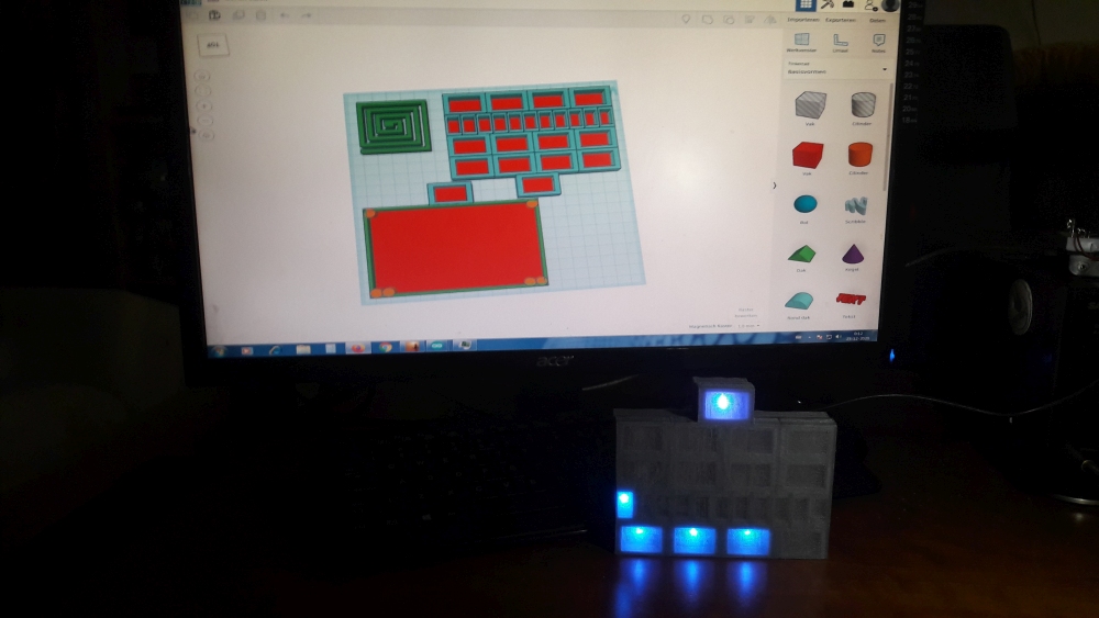

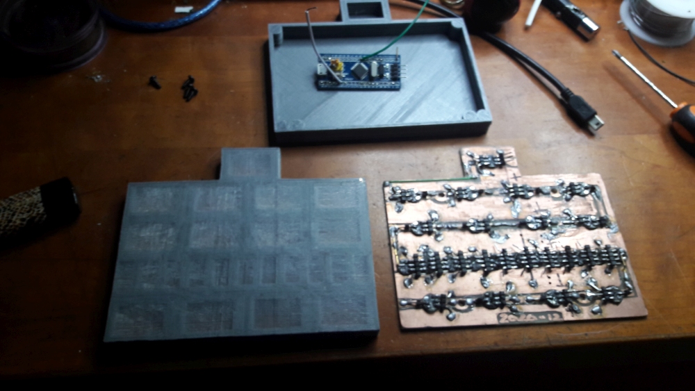

Ìk ben nogal obsessed door klokken en de verschillende vormen die er bedacht zijn... ik kwam laatst de 'berlijnse'klok tegen, en natuurlijk moest er eentje gebouwd worden :D de leds zijn ws2812's en de driver is een stm32 bluepill met een arduino sketch. het kastje uit de 3d printer, de voorzijde is met transparant geprint, de randen in zilver.Bediening met 2 tiptoetsen aan de achterzijde.Ga er geen schoonheidsprijs mee winnen, maar hij doet het prima....
Beschrijving vergeten... Van boven naar beneden, de top is secondewijzer (1sec aan/1 sec uit) 2e laag 5uur/blokje (4x5=20) 3e laag 1uur/blokje (4x1=4uur) 4e laag 5min/blokje (11x5=55 min) 5e laag 1min/blokje (4x1min)
Gaaf ding Richard, geheel nieuwe klokvorm voor mij :)
Aflezen zal toch even wennen zijn.
Ja, Gotisch geschrift heb ik het ook altijd lastig mee :-)
Na een paar keer wordt het behoorlijk intuïtief, maar een tekstklok is wel wat makkelijker :D tekstklok had ik wel 80 leds inzitten, deze slechts 24... alleen een binaire klok kan het met minder..
Een vriend van mij heeft hem (met een beetje hulp) ook gebouwd.
rare is dat wij in onze streek twintig voor tien zouden zeggen...maar is echt streek gebonden
