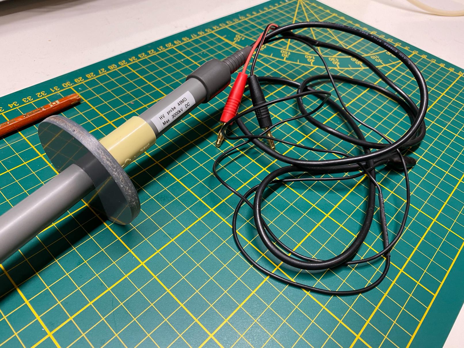

Met behulp van de goede raad van mede CO'ers mijn laatst afgeronde project. Een HV probe uit dit topic DIY HV probe om zo nu en dan (beperkte) hoogspanning mee te kunnen controleren.
Het is een 48MΩ 1000:1 deler. 1000V is 1V op de DMM.
https://www.uploadarchief.net:443/files/download/lh-hvp-003.jpg
https://www.uploadarchief.net:443/files/download/lh-hvp-def-01.jpg

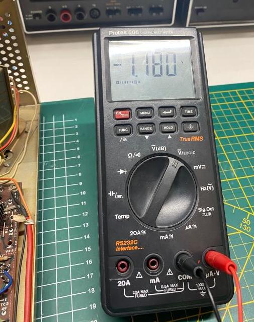

Vanavond in actie op de hoogspanningsvoeding van een klein scoopje. De probe werkt perfect.
Ik heb er mee vast kunnen stellen dat de hoogspanningsvoeding ± 1200V goed werkt, maar er na een minuut of 10 mee ophoudt. Nieuw topic :)
https://www.uploadarchief.net:443/files/download/lh-hvp-def-03.jpg
@LetterHenk
Hij is mooi geworden!
PS.
klein puntje nog: max 3000kV DC?
Er staat 3000kV op die probe, weet je dat heel zeker?... ;)
(dat geeft vonkjes van 3m lang...)
LetterHenk
Haha, Briljant...
(Pakt de Brother erbij...)
Je hebt je naam niet mee, nu moet er een letter af. ;)
LetterHenk
Meteen even deze grootheidswaan rechtzetten. New and improved...
Waarom ook niet 2kV AC? Hij zal het toch ook prima (en veilig) doen voor bijvoorbeeld de 2kV/50Hz van een magnetron. Natuurlijk wel rekening houden met de aardlussen.

LetterHenk
Goed punt, dat is natuurlijk zo. Het doel was DC meten, tunnelvisie :)
Gaat weer een nieuw stickertje printen.....
En zo blijf je bezig ...
AC 50Hz zal wel goed gaan overigens, maar voor hogere frequenties mis je de compensatie.
