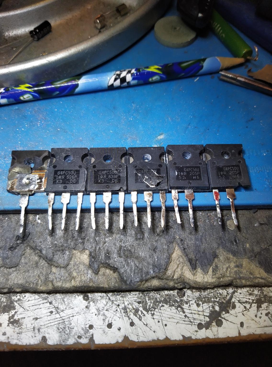

Twee Viper 50A regelaars. Via bekende Nederlandse distribiteur.
Hoe weet ik zeker dat er iets niet klopt (Naast dat ze gelijk ontploffen) ? Onder de microscope zag de opdruk er heel vreemd uit. Bij de ene leek het wel hand-gegraveerd, bij beide de ST logos half zichtbaar. Maar de grote give-away waren de 5 pootjes. Van opzij onder de microscoop goed te zien dat deze op de restanten van de originele waren gelast. De pootjes waren ook een paar mm kortere dan bij de originele uitgesoldeerde viper.
Dit zijn dus gebruikte ICs die van nieuwe pootjes zijn voorzien en opnieuw van opdruk zijn voorzien. Ze zien er allemaal iets anders uit. Geen idee of het hergebruikte, goede of defecte Vipers zijn, of iets totaal anders wat nu gelabeled is als viper.
Ook nog twijfel over IGBTs die ook gelijk ontploffen terwijl de rest van het ding goed is. Deze waren ook niet meer in productie maar bij deze leverancier op voorraad, dan denk ik NOS maar dat lijkt een verkeerde aanmame. Het wordt tijd dat ik met fuming salpeterzuur ga spelen om obsolete NOS onderdelen te "decappen" en dan naar type nummers op de die ga zoeken of de die vergelijk met die van het defecte origineel. (tenzij het ding een tor/fet/igbt is en op de curvetracer getest kan worden comform de datasheet)

Zal ik morgen proberen te maken. Moet door de microscoop anders zie je het niet. De leverancier heeft contact opgenomen, ze zijn heel welwillend om het correct op te lossen. De Vipers zijn bestudeerd en direct uit het magazijn verwijderd voor vernietiging.
Hij stuurt op mijn verzoek een aantal IGBTs op om op de curvetracer te martelen.
Ik heb de defecte en originele IGBTs, allemaal IR, vergeleken. De originele hebben een redelijk gladde bovenkant. Het stuk met tekst ligt in een verzonken deel. Er zitten ook 3 ronde kuiltjes met in de middelste een letter en nummer. De andere hebben een patroon wat er uit ziet alsof de bovenkant ergens mee is bewerkt om de oude tekst te verwijderen. Er is ook geen dieper liggend stuk meer voor de tekst en er staat niets in de drie, nu nauwelijks diepte hebbende, kuiltjes. Er zijn twee verschillende teksten en patronen. De ene linear, de ander een heel fijn, ik denk, gelaserd patroon. Lettertypes zijn ook niet uniform. Ze komen idd uit China en dus geen NOS wat ik dacht. Maar van een leverancier waar hij nog geen problemen mee heeft gehad. (ze worden niet meer geproduceerd dus de IR opdruk is dan natuurlijk al een veeg teken dat het namaak is)
De pootjes zijn harder en wat geler dan de oranje-rode van het origineel. De koper-platen waar de die opzit die doorloopt in de middenpoot zijn allemaal gelijk en oranje-rood koper. De pootjes bij de verdachte IGBTs zelf beginnen rood, blijven dat in de paar mm, daarna worden ze geliger, meetje messing kleur.
Ik zie wel onregelmatigheden, ze zijn om te beginnen dikker aan het begin net onder de behuizing en dunner over de rest. Dat is nu niet zichtbaar meer want ik heb er flink wat tin(?) af moeten vijlen om bij het koper te komen. De originele zijn uniform qua dikte en was ook weinig werk om ze blank te maken. Bij de verdachte was dat veel werk. Bij een zitten er op en onder de midden-poot twee deukjes. Mogelijk van puntlassen ? Bij 2 zie ik iets wat een materiaal overgang lijkt, een geultje opgevuld met tin. Alle verdachten hebben op de overgang plaats een onregelmatig oppervlak.(zie je goed aan de tin die als plamuur werkt). Terwijl de originelen gewoon uniform gladde pootjes hebben over de hele lengte. Als ze pootjes hebben overgezet dan hebben ze dat verrekte netjes gedaan. Het enige wat je ziet is dat het net onder de behuizing over een paar mm wat dunner wordt tot waar het pootje smaller is. Ook zijn de pootjes niet zo strak en symetrisch.
De dies zijn allemaal grofweg even groot maar de ontplof schade is zo groot dat er verder weinig over te zeggen valt. Het is een 6,5x6,5mm plaatje met kraters. (Een is er 6x6mm) Ik ga nog precies meten, was te lui om mijn schuifmaat te gaan halen.
Fototje van het gezinnetje. Op de foto lijken ze allemaal gelijk, van dichtbij zijn die verschillen in structuur met het blote oog al zichtbaar. De meest rechtse is origineel. Welke de tweede is weet ik zo even niet meer, ik heb ze achterop gemarkeerd. Je ziet daar dat het pootje bovenaan uniform van kleur is. Die ernaast zijn nog niet gedaan. Het enige wat ik al gedaan had was het pootje van de rechter kaal maken.
Het feit dat er verschillen ZIJN hoeft niet te betekenen dat de ene fake en de andere echt is. Ik heb "lastig te krijgen, volgens mouser
komen ze in augustus 2023 weer" chipjes in china gekocht. Een aantal verschillende varianten gezien mbt hoe de bedrukking of pin1 markering er uit ziet. Maar ze werken allemaal (als ik ze netjes op de print monteer en niet verkeerdom of scheef).

Daarnaast, ik denk dat die G4PC50U niet helemaal kosher is gebaseerd op de oppervlakte behandeling van de package, de pootjes (Kleur en hardheid en dikte verloop pootjes en de echt mega agressieve manier waarop ze sneuvelen) Maar dat weet ik pas zeker als ik de nieuwe getest heb. De spanningregelaar was echt gebruikt en fake.
De klap was zo hard dat ik een uur piepende oren had, de hele dag koppijn en mijn oren suizen nog steeds. (gebeurde 2 keer) Daar heb ik een paar jaar last van gehad nadat ze me van achter aanreden, en nu is het weer terug :-(
