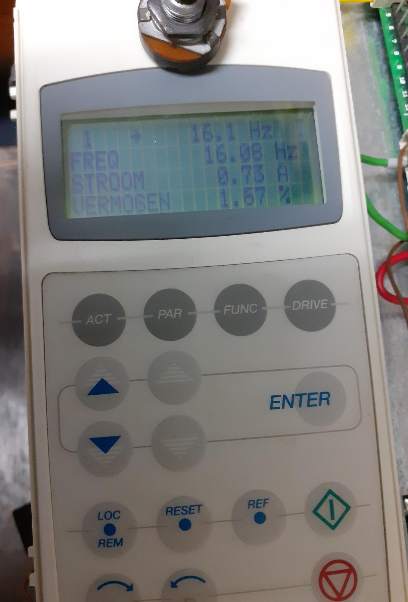

Nu eens een ABB ACS800 van 22kW die ik al meer dan een jaar ergens had liggen om een keer te fixen. Begon voortaan in de weg te liggen.
Dus eens aangesloten en aan de tand gevoeld. De start ingang deed het maar de analoge input deed niks, altijd 0.
Dus naar aanleiding van het SMD weerstanden debacle van de ACS600 drives alle weerstanden doorgemeten, niks gevonden welke defect waren. Jammer, verder zoeken dus.
Dus verder zoeken en het ingangscircuit opgetekend tot aan de ADC converter. Dat hele spul is via een geisoleerde voeding van +14,-14V gescheiden van de control logic. Dat spul zit dus allemaal links onder in de hoek.
Na rudimentair de gemeten te hebben of mijn +10V ref + potmeter signaal via de opamps en een analoge multiplexer op de ADC uit kwam vreesde ik dat de CPU input wel eens opgeblazen kon zijn. Maar er zitten nog 2 dual opto's tussen om de signalen te scheiden.
Wat blijkt, precies het data signaal van de seriele ADC die ook in het geisoleerd plane zit was defect. Een HCPL-0631 (V21 op het bord). Nieuwe besteld en er net ingesoldeerd en voila:
Hij doet het dus weer!
Zo ziet die eruit na weer dicht maken:
Zo weer een 2000 euro bespaard en ruimte op mijn werkbank.
