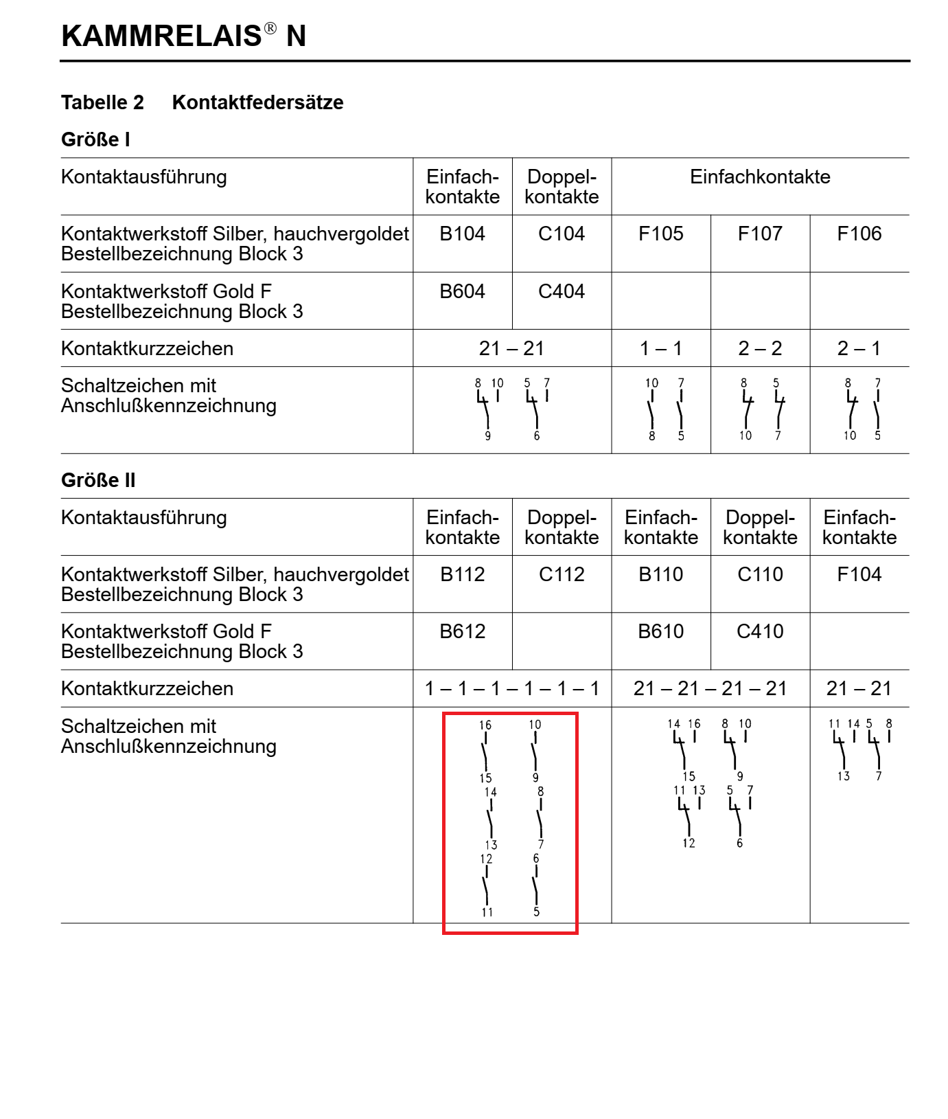

Van Siemens/Tyco zou dat worden: V23154-N0717-B112 (single) of V23154-N0717-C112 (bifurcated)
Ze zien er uit als op de fotos die jullie plaatste maar de spoel heeft dezelfde dunne platte contacten als de schakelpinnen. Ze hebben een offset tov elkaar (de ene meer naar voren als de andere. Er zitten ook geen gaatjes in de pootjes.
Als de pinnen dezelfde nummers hebben en de zelfde lay-out, zijn ze dan ook gelijk, is dat gestandaardiseerd ? Bij die datasheet van arco staan wel waar de pinnen zitten, de nummers maar niet bij welke schakelaars ze horen.
Ik denk dat ik beter gewoon relais met dezelfde schakelaars kan bestellen in een versie met voetje en dan die dingen op een stuk L-profiel zetten met draden naar de printplaat.

Deze datasheet is van STE en heeft al de parameters maar steeds niet in de juiste combinatie. Ik moet deze hebben als ik naar pag 5 kijk.:
V23154-N4717B112 en V23154-M4717B104
Qua spoel zou ook 716 kunnen (dat is de weerstand die de oude hebben , 150 ohm)
Qua contacten heb ik geen idee, ik denk single contacts want Bifurcated betekent gespleten en ik zie niks wat gespleten lijkt in het origineel.
B1 of B6 is enkel. C1 of C4 is Bifurcated en dan is er nog F1
De belangrijkste is 12 voor 6 form A (6CO) en 04 voor 2 form C (2CO)
Het meest overeen komen V23154-M0 717 B1 04 en V23154-D0 717 B1 12 Alleen hoop ik dan dat de terminals door de gaatjes passen.
