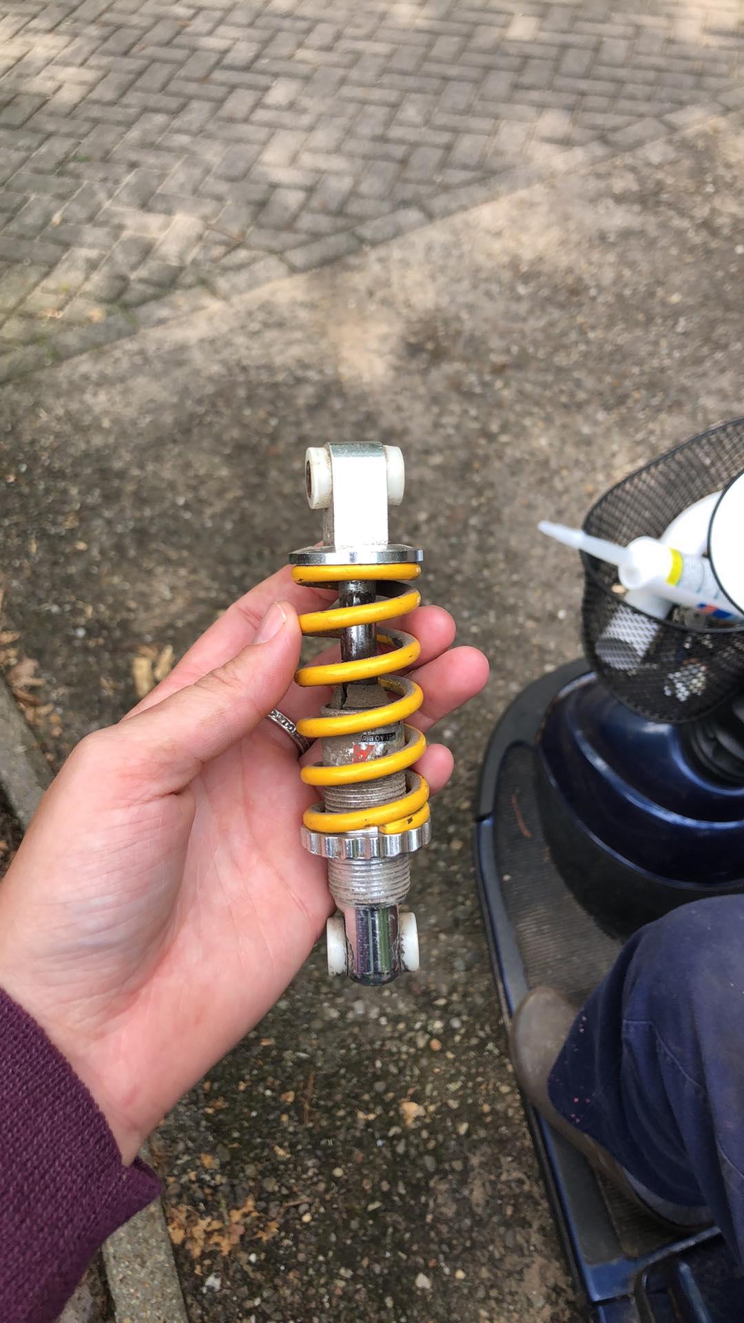

Ik ben op zoek naar 2 schokbrekers voor een scootmobiel 120mm HoH.
Blijkbaar gaan die dingen nooit kapot want kan nergens een scootmobiel "spare parts" bedrijf vinden die die dingen levert.
Importeur heeft een instelling van "Val mij er vooral niet mee lastig"
Passen een paar bromfiets schokdempers niet? Misschien daar eens zoeken.

Inderdaad ben al aan het zoeken in de "Quad" en "Mountainbike" hoek. Morgen even exact meten want kom ook nogal wat 5" (125mm) tegen.

Als ik zo eens bij ALI kijk dan lijkt 125mm wel een gangbare maat.
Blijkbaar inderdaad oa gebruikt bij fietsen, dit lijkt vrij aardig het zelfde onderdeel.
https://www.aliexpress.com/item/32968869791.html
https://www.aliexpress.com/item/1005002754770286.html
Eerste wat je dan doen moet, is kijken wat 'scootmobiel' in het Engels is... ;) (dat levert nu eenmaal veel meer resultaten op)
Is dus 'mobility vehicle', 'mobility scooter', of 'electric scooter'...
Dan nog de lengte omzetten: 120mm is 4.75"
https://electricscooterparts.com/shocks.html
Iedereen bedankt voor het meezoeken, ik hoop dat 125mm gaat passen, deze kan ik via Amazon de volgende dag hebben :
https://www.amazon.nl/Schokbrekers-demper-schokbrekers-Scooter-ophangi…
Overigens zien deze er wel wat betrouwbaarder uit :
https://www.amazon.nl/Fiets-schokdemper-Springs-ophangingen-Elektrisch…

En daar is een schokbreker ook wel iets langer dan 125 mm
lees minimaal 600 mm

Was achteraf zelfs 125mm en niet meer zo schokbrekerig :+
