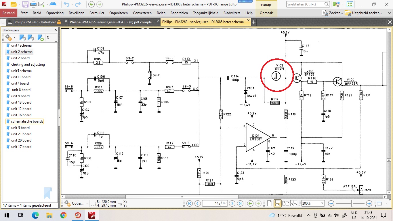

Hier weer een update.
Diverse slechte solderingen verholpen.
Voedingen gecontroleerd.
Nu is op kanaal A V102 (on471) doorgeslagen.
Weet iemand hier een vervangend type voor??

ok dank je arco.
Dus de on471=bft46
pe
Meten=Weten. Weet wat je meet.
Allebei niet meer te krijgen.
Zou ik een ander type wat qua specs (voltage en stroom)erin past proberen??

"low level general purpose amplifiers" ..... ik zou er zelf een BS170 indoen voorlopig .....

Ik heb de MMBFJ201 genomen en deze doet het prima als vervanger.
Zie foto
