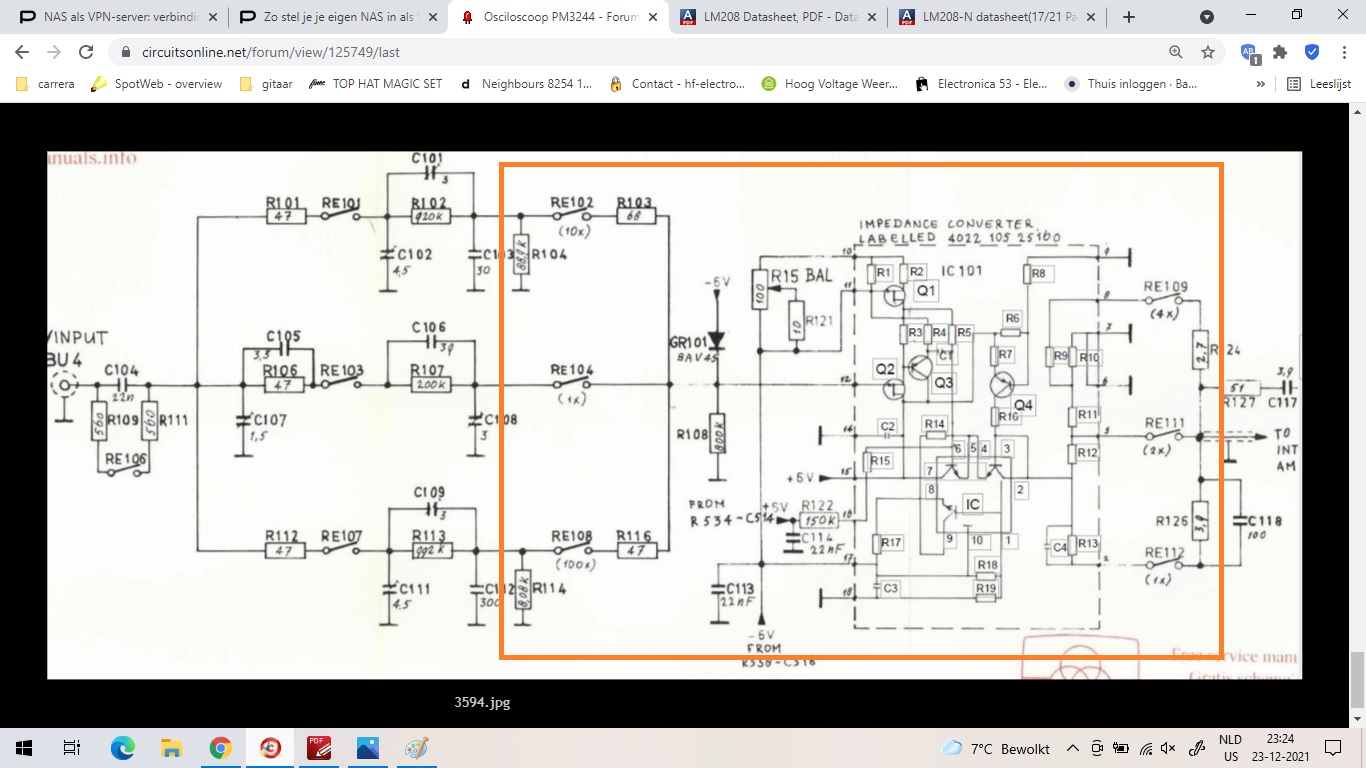

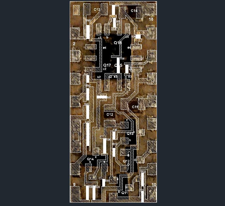

Na jaren te hebben stil gelegen wil ik toch nog een kijken of ik leven kan krijgen in module 'IC101'
Dit omdat ook een derde kanaal het loodje heeft gelegd.
Ik heb het schema enigszins bijgewerkt
IC101 23dec2021.pdf
Als ik het kalibratie signaal volg zie ik het op de ingang van de JFET Q12
Het staat ook op basis en emissor Q13
Vervolgen staat het op emissor Q15 en Q17
Q17 werkt als een diode neem ik aan
Op pin 7 en 8 zie ik dit signaal en meet 1,89V
Verder komt het signaal niet meer
Waarom niet?
Ik had op pin 6 van OQ002 een output signaal verwacht
Zitten er misschien te hoge Rwaarde van bijvoorbeeld R41
De spanningsdeler gevormd door R45 t/m R49 lijkt me in orde
Wie helpt me verder

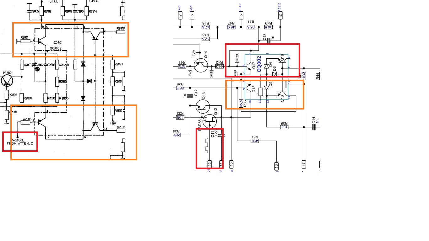

Groen is de ingang en rood de uitgang bij het orginele schema.
Heb ook gezien dat er verschillen zijn tussen jouw schema en het orginele.
Op 23 december 2021 21:23:39 schreef pe:

Het gaat om een modificatie van attenuator in het schema staat hiervoor IC101
Zie voorgaande post
En ja gelijkwaardig signaal op pin 13
pe
Meten=Weten. Weet wat je meet.
Als ik jouw modificatie schema met orgineel vergelijk dan klopt er toch iets niet met de aansluitingen??
Het gaat om de attenuator en wel om dit dikkefilmmodule 'IC'
Het schema van de attenuator
Het ingevulde IC bevat een OQ002
De pin nummers waren mij toen nog niet bekend en derhalve niet correct

volgens mij lijkt dit vrij veel op elkaar
Dat is het verschil tussen originele en gemodificeerde uitvoering
Zie voorgaande posts
Ik heb gemodificeerd uitvoering
Daar wil ik graag mee verder

Controleer even alle alle spanningen rondom Q14

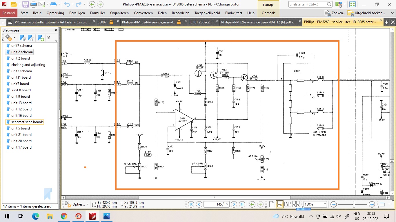

Deze schakeling is een breedband impedantiebuffer met een hoge ingangs- en lage uitgangsimpedantie. Breedband betekent in dit geval een constante versterking van 1X van DC(!) tot >100MHz. DC betekent dus 0V in is ook 0V uit.
Het alternatieve schema bestaat daarom uit een opamp (LM208T) voor DC en LF en een combinatie van een source volger met twee emittervolgers voor HF.
De opzet van het dikke filmcircuit is om de componenten ook thermisch te koppelen om offsets ten gevolge van temperatuurverschillen sterk te reduceren en een (in die tijd dure) opamp te besparen. In het alternatieve schema worden deze offsets nml. weggeregeld door de opamp.
De werking is als volgt: het ingangssignaal komt binnen op pin 12 en wordt door sourcevolger Q12 gebufferd. Een (zoveel mogelijk) identieke Q11 werkt hierbij als stroombron. Opzet is dat Vgs van Q11 en Q12 zoveel mogelijk gelijk aan elkaar zijn; eventuele afregeling hiervan met R15.
Het hoogfrequent gedeelte van het ingangssignaal wordt extra gebufferd door emittervolger Q13 en AC ingekoppeld via C12.
Vervolgens volgt nog een extra emittervolger (Q15) die samen met Q17 een matched paar vormt. Omdat Q15 het DC niveau met 1 Vbe verlaagt, wordt de andere transistor van het paar als diode geschakeld om deze ene Vbe te compenseren. Q14 werkt hierbij dan als stroombron voor Q17 en Q16 op dezelfde ASIC als stroombron voor Q15. Het (nagenoeg) onverzwakte uitgangssignaal is dan laagimpedant beschikbaar op pin 2.
Nadeel van deze schakeling is dat het volledige ingangssignaal (dus AC en DC) ingekoppeld wordt op de FET, terwijl in het geval van de opamp alleen AC wordt toegevoerd. Dit maakt beide FETs kwetsbaarder voor extreme ingangssignalen.
DC instellingen moeten goed zijn om een AC signaal (blokgolf) te kunnen verwerken. Bij Q17 gaat dit dus niet goed: de basis/collector is 1.6V negatief t.o.v. de emitter, staat dus gesperd en laat geen AC door.
Vermoedelijk staat de drain van Q11 op zo'n 2.5-2.6V terwijl dit rond de 0V moet zijn.

Op 24 december 2021 11:14:08 schreef Henk D:
Henk dank voor je uitleg
Nu voel ik me pas echt dom een echte amateur en ja je hebt gelijk de spanning op de drain van Q11 is 2,86V en op de source 2mV
Ik heb 2 nieuwe jFet BSR56 gebruikt misschien dat daar het probleem zit
Ik dacht dat ik bij alltransistor had gezien dat deze equivalent waren
Ook zakt de -6V wat in (ca -5V) dat zou duiden dat een te grote stroom loopt?
Is een jFet MMBJF201 eventueel wel geschikt of moet perse een BFT46 zijn?

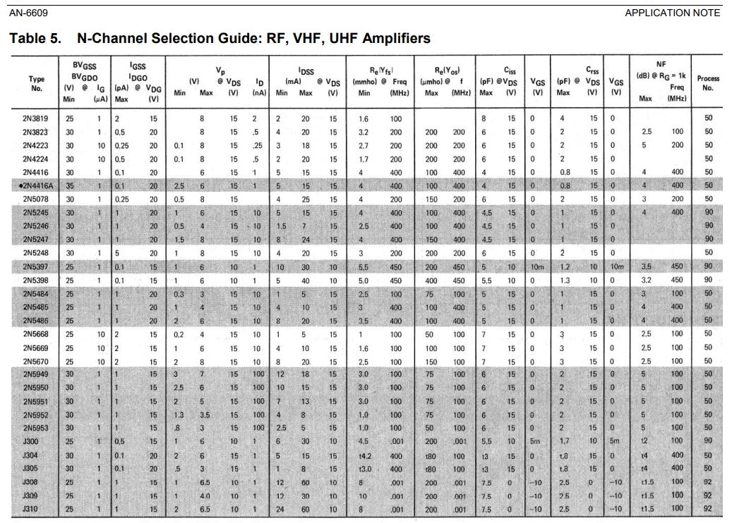

Een BSR56 zou voor deze toepassing zeker niet mijn eerste keuze zijn; dit is in principe een schakel FET met een hoge Idss (drainstroom bij Vgs = 0) en Crs (terugkoppel capaciteit).
FETs met een Idss < 10mA (BSR56 > 50mA) en een Crs < 1.5pF (BSR56 < 5pF) zullen hier beter voldoen. Mogelijkheden zijn dan idd een BFT46, maar ook (P)(M)MBF4416(A) of BF510/-512.
Wel letten op pinning en het selecteren van twee zo gelijk mogelijke exemplaren voor wat betreft Idss voor een goede bias instelling en minimale drift. Hiervoor de spanningsval over sourceweerstand van 100 Ohm meten bij Vds = 6V in een testschakeling. Deze moet dan bij voorkeur in de buurt zitten van de waarde bij de oorspronkelijke FETs (meten bij een nog goede module).

Ik zag dat de BF510-512 en ook de BFT46 inmiddels obsolete zijn. De BF510-512 (4 types met verschillende Idss bereiken) zijn overigens (bij uitzondering) niet symmetrisch zodat source en drain niet verwisseld mogen worden.
De BF512 kan overigens nog bij BudgeTronics besteld worden.
Het onderstaande overzicht uit een Fairchild Application Note geeft nog een aantal RF J-FET alternatieven, grotendeels gebaseerd op proces 50. Veel van deze typen zijn er ook in SOT23 uitvoering en verkrijgbaar bij meerdere leveranciers.
Een update
Ik heb een 10tal FETs van het type BFT46 ontvangen.
Daar zou M3p als marking code moeten staan er staat M3W op.
Ik heb de weerstand bij de nog werkende attenuator gemeten tussen pin 11 en pin 10 deze bedraagt 22Ω
De spanning tussen pin 11 en pin is 37mV
Daaruit zou je afleiden dat de stroom dan 1,68mA zou zijn.
De data sheet van BFT46 zegt IDSS > 0,2 mA < 1,5 mA
De IDSS gemeten bij 6,2V over een weerstand 92Ω is 0,62mA
Ik heb op een module (C) de FETs geplaatst.
Ik heb de weerstand met R15 tussen pin 11 en pin 10 ingesteld naar 22Ω en meet een spanning van 17mV
Dan zou de stroom ca 0,77mA zijn
Is dit niet een behoorlijk groot verschil met de nog werkende?
Het volgende valt mij op bij het meten van de spanningen
Over R31 // R121-R15 17mV (22Ωx0,77mA)
Over R32 61mV (88Ωx0,77mA)
Over R33 260mV (94Ωx2,77mA) dit zou toch 73mV moeten zijn?

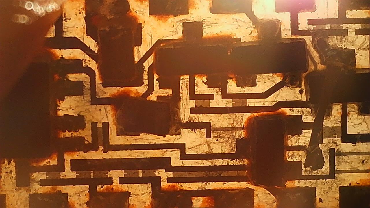

Ik heb getracht om op het dikke film printje te achterhalen waar die 2mA dan heen lekt maar zie het niet.
Ik heb de spanningen cursief aangegeven met als nulpunt de -6V
Ik pieker me suf wat er nog fout gaat

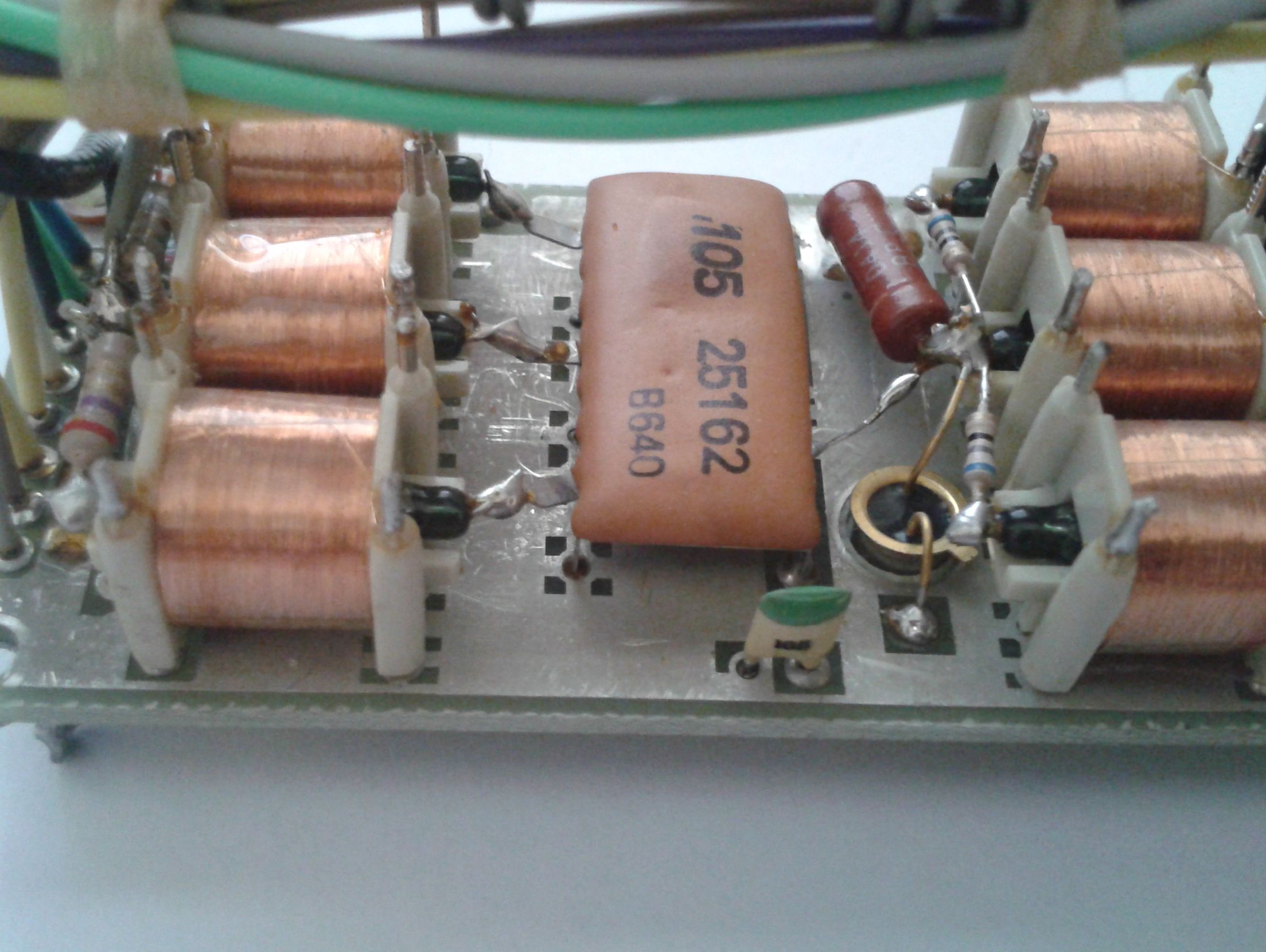

Ik heb wat foto’s bijgevoegd
Foto met nieuwe FET
Soort van röntgen
PCB printbanen

Het laatste bijgevoegde schema is niet juist: R35 moet met de andere kant van R33 verbonden worden. Spanningsval over R33 moet dan ongeveer gelijk zijn aan R32 + R31 + externe weerstanden.
Maar zijn de FETs wel geselecteerd, dwz voor het in solderen Idss gemeten en vervolgens gepaarde exemplaren gebruikt?
Spanningen in de module gemeten met weerstand in serie met meetpin (om eventuele oscillaties te onderdrukken)?
Maar waar het uiteindelijk op neer moet komen: spanning op pin12 ~0V --> spanning op pin2 ~0V en instelbaar met R15. Spanningsval over R35 (of is het R35 + R33?) is in dit geval veel te groot (> 400mV)
