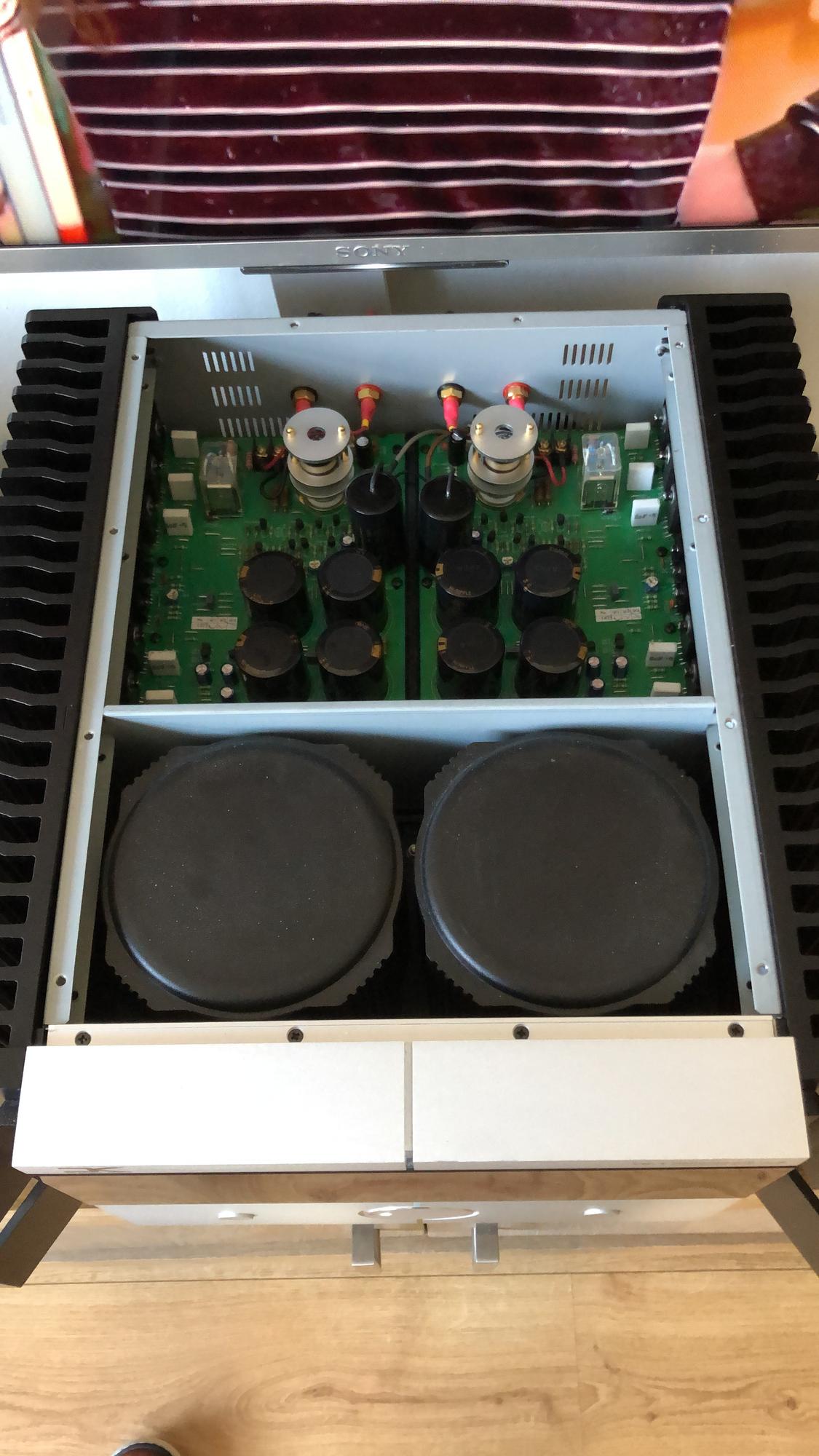

Beste medeforummers,
Ik loop tegen het vervelende probleem aan dat veel van de E88CC buizen welke ik in mijn versterker plaats ruisen.
Van alle setjes welke ik recent binnen heb gekregen geeft meerendeel ruis.
Het probleem doet zich voor met zowel nieuwe nieuwe productie buizen als met NOS buizen.
Geprobeerde buizen zijn:
3setjes Philips E88CC SQ NOS(2 setjes direct ruis, 1 setje begint steeds meer te ruisen),
4setjes 6N23P Reflector SWGP ‘74. (2 setjes direct ruis, 1 setje 1 ruisende buis en 1 setje ruisvrij)
2 setjes Nieuwe productie Telefunken E88CC TK. (1 set begon na een uur te ruisen, andere is ruis vrij)
1 Set gold Lion 6922 (functioneert prima en ruisvrij)
Het gekke is dat van de reflector buizen er 1 setje in zit waarbij de ruis aan een kant is en bij het links rechts wisselen van de buizen de ruis aan dezelfde kant aanwezig blijft (verhuist niet met de buis mee)
Ondertussen verwacht ik niet meer dat er zoveel slechte buizen opgestuurd zijn. Alle buizen zijn of nieuwe of als NOS gekocht en alle als matched pair.
Gebruikte versterker is een DK Design VS1 MKII. Hierin kan ik de bias van de buizen niet instellen. De buisvoetjes heb ik recent vervangen als eerste verdachte. Dit kost het probleem niet op. Ook zijn de ontkoppel condensatoren recent vervangen zonder verschil.
Waar zou dit probleem aan kunnen liggen?
Ook werd mij verteld dat NOS buizen de eerste uren van hun leven kunnen ruisen. Dit zou voorbij gaan nadat de buizen een tijdje gebruikt zijn geweest. Nu heb ik recent de gehele versterker laten herstellen ivm een defecte eindtrap en durf om deze reden de buizen niet aan te laten staan. Is er iemand die hier meer over kan vertellen? Kan de versterker defect raken door een slechte buis. Is het ruisen van een NOS buis onzin?
Alvast bedankt.
Groet Jeroen.

Voor de geïnteresseerden: laatste foto is de print aan de onderzijde.

Dit komt omdat sommige buizen die je hebt geprobeerd te snel zijn of met andere woorden een te grote bandbreedte hebben. Stel er ruist iets op 1Mhz. Een buis die dan tot max 1Mhz versterkt doet het op de max frequentie veel slechter als een buis die tot 100Mhz gaat. De 1Mhz ruis word nu door de 100Mhz veel meer versterkt tot op een niveau dat je er last van hebt.
Hi jerwij,
Het is mij aan de hand van de foto's die je hebt geplaats duidelijk geworden, dat de gene die de print gemaakt heeft rond de E88CC geen HF ervaring heeft.
Kijk maar eens naar de draad + printbaan lengte rond aansluiting 1 en 2 van de E88CC, dit is het eerste rooster en anode.
Dat is niet echt bijdehand gedaan, pen 1 en 2 lopen zelfs stukken parallel aan elkaar zonder de weerstand die ik eerder aangaf om generatie verschijnselen tegen te gaan.
Dit wordt waarschijnlijk lekker experimenteren voor hij echt genereer vrij is met alle buisversies van de E88CC.
Bij nieuwe buizen en een goed opgebouwde schakeling, mag jij geen verschil horen van welk merk buis je gebruikt voor de E88CC of de ECC88.
