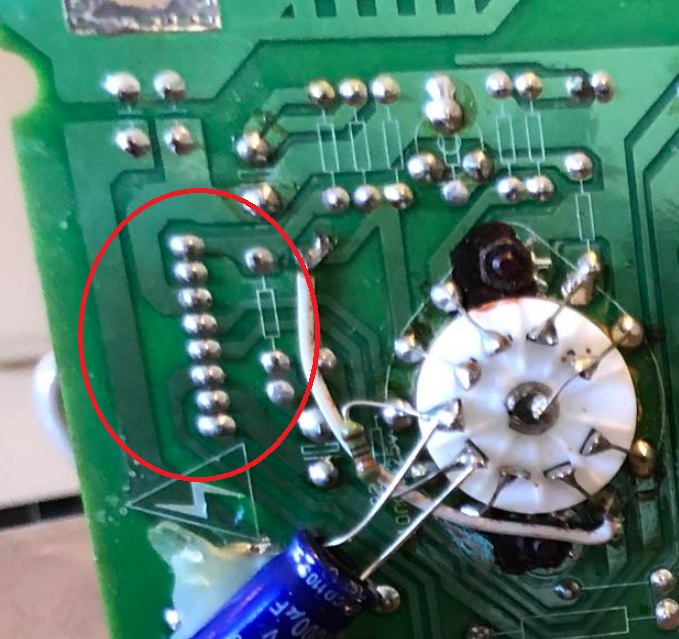

Op 17 oktober 2021 21:30:14 schreef jerwij:
Het lijkt erop dat dit voor mij alleen te hoog gegrepen is. Ik heb wel wat basis electronica ervaring maar geen ervaring van buizen techniek.
Is er iemand wie een goed adres voor reparatie heeft (Gelderland)?

Vaak zitten buizen er in dit soort hybride versterkers meer in om te kunnen zeggen dat er een buis in zit, dan dat het echt zinvolle toevoeging is.
Genoeg bijzondere ontwerpen gezien waarbij het als kathodevolger nauwelijks iets
toevoegt aan versterking.
Bij het kijken naar deze PCB zie ik ook niet 123 een voedingsdeel waar 250v of
iets in die richting wordt gemaakt. Of ziet een ander dat wel?
EDIT: zie wel iets van 250v op de andere print, maar zie niet dat die bekabeling
naar de 2 versterkerprinten gaat. Hands-on werkt beter ;-)
Je zou kunnen proberen de buis te verwijderen en een condensator van 0.1 uF
als bypass even te gebruiken om te zien of dat effect heeft op de ruis.

Dir lijkt de buisvoeding:
EgbertG
Pe1jku - www.dhzgaragetiel.nl
Ja, dat is inderdaad de AC aanvoer en dat komt - nu ik beter kijk - inderdaad
op de kopse kant van de PCB bij de buis terecht. Vrij minimale gelijkrichting.
De E88CC lijkt op deze manier te worden gebruikt - dus wel met toevoeging van
behoorlijke versterking:
Ik zou de witte draad verwijderen en een kortere draad leggen tussen de
2 pinnen op de buisvoet zelf en een gridstopper weerstand van 1k toevoegen tussen
pin 7 van de buisvoet en de PCB.

Hi EgbertG, :-)
Kijk eens naar het schema dat ik hieronder laat zien.
Het bevat drie extra weerstanden van 100Ω, dat zou mijn eerste stap zijn om de versterker stabiel te maken.
Ik zou starten met de waarde van 100Ω voor de weerstanden, deze natuurlijk kort bedraad direct aan de buisvoet!
Kijk maar waar ik de extra weerstanden getekend heb, ze staan direct aan de buisvoet getekend.
Nog een belangrijk punt, er is een ontkoppel condensator nodig(denk dan aan 10nF 250V) direct vanaf pin-1 naar de onderzijde van de 150Ω en de 150uF condensator.

Een weerstandje van 1K toevoegen en de TS is vermoedelijk al weer helemaal gelukkig!
Durf er bijna geld op in te zetten ;-)
Mocht dat inderdaad het probleem verhelpen dan kan hij een revisiekit verkopen voor 300 euro per kanaal .....

Hi EgbertG, :-)
Die ene weerstand is waarschijnlijk niet voldoende...
Zoals ik het heb aangegeven in het schema, krijg je het wel ""genereer dood" voor verschillende buizen uit de ECC88 series.
Wat niet direct duidelijk is voor de meeste mensen, is namelijk wat het onderste stuurrooster ziet, b.v. kabel en potmeter...
Variabel impedantie dus, als je het aanpakt, moet je het wel goed doen!

Op 18 oktober 2021 13:30:12 schreef EgbertG:
Met de bovenste helft van de triode als stroombron geschakeld krijg je met de onderste triode wel de maximale vervorming.
De uitgangsspanning hangt, voor een bepaalde steilheid, natuurlijk af van de weerstanden. Maar dat geldt voor zowel het gewenste signaal als de vervorming; de verhouding tussen die twee verandert daardoor bijna niet.
De bovenste buis vormt trouwens niet zo'n hoge weerstand; het is tenslotte zelf óók maar een triode. Je komt op zo'n 8 kΩ. Daaraan parallel staat de inwendige weerstand van de onderste triode, ongeveer hetzelfde.
Uiteindelijk is de versterking daardoor zo'n 22 maal, wat niet idioot veel is.
Bij 100 mV ingangsspanning is de 2e harmonische slechts 32 dB onderdrukt, en dus goed hoorbaar. Bij 1 mV is hij, met -92 dB, onhoorbaar. De vraag is dus nu maar: wat is het te versterken ingangsniveau.
Maar goed, dat alles gaat niet over de ruis. Ik denk óók dat de zaak staat te oscilleren. Waar precies, en hoe, dát hangt af van het exemplaar van de buis dat je probeert.
Met zo'n snelle buis (bedoeld voor VHF/UHF versterking en voor nanoseconde-schakelwerk), eigenlijk een beetje zonde voor gewoon audiowerk, heb je zo'n oscillatie natuurlijk snel te pakken.
De enige manier om dat te voorkomen, is de versterker dan ook echt volgens VHF/UHF-wetten opbouwen, dus alsof het echt een schakeling is waarvoor de E88CC bedoeld is.
(Overigens: dit is wel een SQ-buis, maar dat betekent voor déze buis alleen: een lange levensduur. Hij was immers bedoeld voor computers.)
Met stopweerstanden en HF-ontkoppelcondensatoren zijn de buizen wel te temmen, en uiteindelijk krijg je alles stil. Maar dan, als je daarmee klaar bent, zal blijken dat een gewone jaren-80 Technics beter klinkt.
Een wat goediger buis, bedoeld voor audio, zou hier eenvoudiger geweest zijn. De ontwerper heeft zich dat onvoldoende gerealiseerd.
