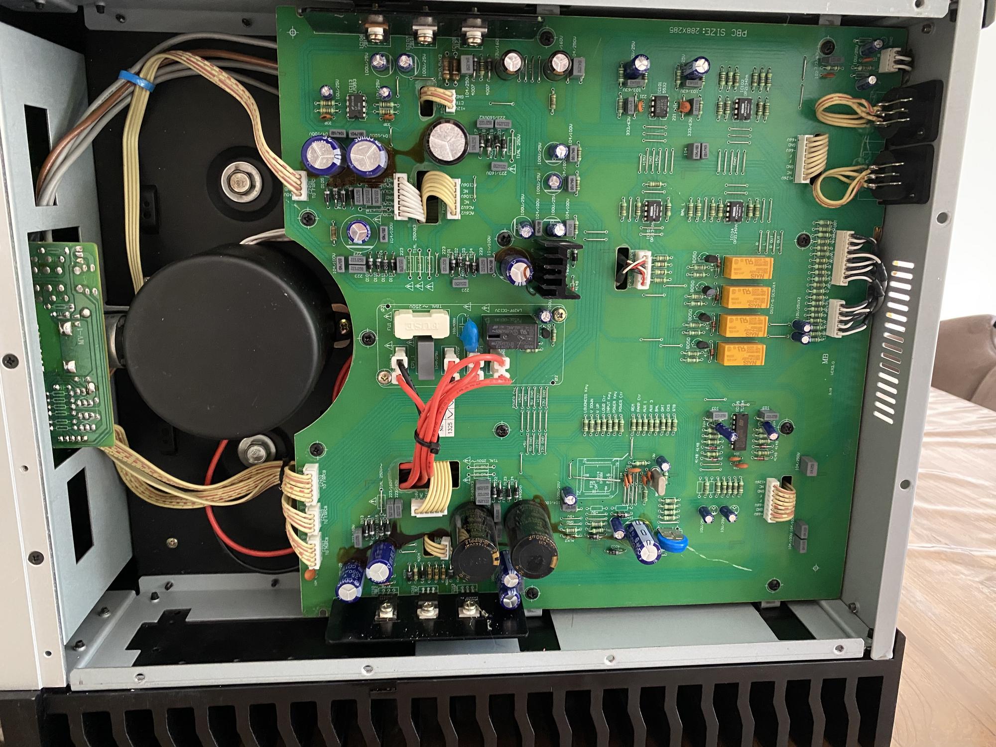

Beste medeforummers,
Ik loop tegen het vervelende probleem aan dat veel van de E88CC buizen welke ik in mijn versterker plaats ruisen.
Van alle setjes welke ik recent binnen heb gekregen geeft meerendeel ruis.
Het probleem doet zich voor met zowel nieuwe nieuwe productie buizen als met NOS buizen.
Geprobeerde buizen zijn:
3setjes Philips E88CC SQ NOS(2 setjes direct ruis, 1 setje begint steeds meer te ruisen),
4setjes 6N23P Reflector SWGP ‘74. (2 setjes direct ruis, 1 setje 1 ruisende buis en 1 setje ruisvrij)
2 setjes Nieuwe productie Telefunken E88CC TK. (1 set begon na een uur te ruisen, andere is ruis vrij)
1 Set gold Lion 6922 (functioneert prima en ruisvrij)
Het gekke is dat van de reflector buizen er 1 setje in zit waarbij de ruis aan een kant is en bij het links rechts wisselen van de buizen de ruis aan dezelfde kant aanwezig blijft (verhuist niet met de buis mee)
Ondertussen verwacht ik niet meer dat er zoveel slechte buizen opgestuurd zijn. Alle buizen zijn of nieuwe of als NOS gekocht en alle als matched pair.
Gebruikte versterker is een DK Design VS1 MKII. Hierin kan ik de bias van de buizen niet instellen. De buisvoetjes heb ik recent vervangen als eerste verdachte. Dit kost het probleem niet op. Ook zijn de ontkoppel condensatoren recent vervangen zonder verschil.
Waar zou dit probleem aan kunnen liggen?
Ook werd mij verteld dat NOS buizen de eerste uren van hun leven kunnen ruisen. Dit zou voorbij gaan nadat de buizen een tijdje gebruikt zijn geweest. Nu heb ik recent de gehele versterker laten herstellen ivm een defecte eindtrap en durf om deze reden de buizen niet aan te laten staan. Is er iemand die hier meer over kan vertellen? Kan de versterker defect raken door een slechte buis. Is het ruisen van een NOS buis onzin?
Alvast bedankt.
Groet Jeroen.
Als de ruis bij omwisselen van de buizen in hetzelfde kanaal blijft, ligt het niet aan de buis.
Het kan zijn dat de schakeling nogal kritisch is (of er is iets defect), waardoor er iets oscilleert op hoge frequentie wat zich als ruis manifesteert.
Ledlover
Meet voor alle zekerheid eens de anodestroom (door de spanning over de anodeweerstand te meten). Je wil niet er ongeluk je buisjes opstoken.
Is het trillingsgevoelig? Soms kan een slechte soldering zich ook als ruis manifesteren.
VHF oscillaties zijn bij dergelijke spanroosterbuisjes best een mogelijkheid. Gebruik een goede scope of een HF probe om te zien of er ergens oscillaties optreden.

Hi Jeroen,
Ik denk dat Arco het bij het rechte eind heeft, je schakeling genereerd op een hele hoge frequentie wat in het audio gebied zich als ruis manivesteerd.
Dat heeft vrijwel zeker met de bouwwijze van de versterker te maken heeft.
Meestal helpt het al om b.v. kort direct aan de rooster aansluitingen 47 Ohm in serie op te nemen.
Het helpt in ieder geval als je het schema laat zien en hoe je versterker is opgebouwd.
Soms is ook direct aan de annode/kathode die de kabel aanstuurd ook 47 Ohm op te nemen.
De ecc88 serie buizen zijn zeer breedbandig, vele honderden MHz zijn mogelijk.
Groet Bram.

Een lekkende koppelcondensator misschien? Van buis tot buis is de anodespanning minimaal verschillend en zou een spanningsafhankelijke lekstroom de oorzaak van de ruis kunnen zijn.
Hi EgbertG,
De 47Ω die ik voorstel is vaak voldoende om de "Q" uit het geheel te halen.
Maar ik hou niemand tegen die wil experimenteren met een hogere waarde dan 47Ω.
Verder wil je bij deze ECC88 serie buizen niet het ruisgedrag verslechteren, en dan bedoel ik echte ruis, niet de gevolgen van generatie verschijnselen.
Ik zag een plaatje van de TZ, volgens mij zit daarop iets van een scherm of beugel die de buis in de voet houdt, dan kan een deel van het probleem zijn.
Maar ik vermoed dat er niet voldoende is getest met de genereer graagheid van de ECC88 serie buizen.
Dit alles natuurlijk van afstand puttend uit ervaring met "snelle" buizen, ik heb geen schema of printopbouw gezien van dit ontwerp.

Maar ruisend onderdeel klopt niet met het feit dat sommige buizen wel en andere helemaal niet ruisen. Ik gok nog steeds op oscilleren.

Niveau van de ruis is overstemmend op de muziek en dus op de voorgrond aanwezig. Een lichte zachte ruis op de achtergrond is er altijd wel iets en dit lijkt mij inherent aan buizen(geen probleem dus). Wisselen van ingang geeft geen verschil.
Bij sommige buizen verhuist de ruis mee. Bij één andere set verhuist de ruis niet mee. Die maakt het voor mij allemaal wat waziger.
Schema’s heb ik tot op heden niet kunnen vinden helaas. Ook heb ik geen HF scoop staan.
Wel ben ik na het vorige akkefietje wat voorzichtiger geworden met het hobby-en aan de versterker.
Voor de geïnteresseerden: laatste foto is de print aan de onderzijde.

Dit komt omdat sommige buizen die je hebt geprobeerd te snel zijn of met andere woorden een te grote bandbreedte hebben. Stel er ruist iets op 1Mhz. Een buis die dan tot max 1Mhz versterkt doet het op de max frequentie veel slechter als een buis die tot 100Mhz gaat. De 1Mhz ruis word nu door de 100Mhz veel meer versterkt tot op een niveau dat je er last van hebt.
Hi jerwij,
Het is mij aan de hand van de foto's die je hebt geplaats duidelijk geworden, dat de gene die de print gemaakt heeft rond de E88CC geen HF ervaring heeft.
Kijk maar eens naar de draad + printbaan lengte rond aansluiting 1 en 2 van de E88CC, dit is het eerste rooster en anode.
Dat is niet echt bijdehand gedaan, pen 1 en 2 lopen zelfs stukken parallel aan elkaar zonder de weerstand die ik eerder aangaf om generatie verschijnselen tegen te gaan.
Dit wordt waarschijnlijk lekker experimenteren voor hij echt genereer vrij is met alle buisversies van de E88CC.
