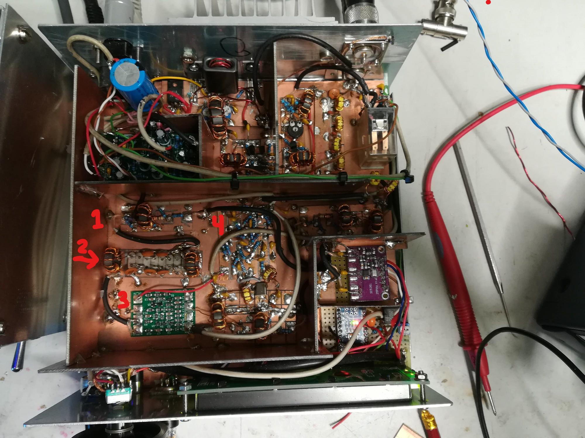

Hallo Hubie,
Ik heb ook een Ubitx gebouwd, voor het kristalfilter, heb ik kristallen van 12Mhz genomen (uit dezelfde serie) , en deze in elkaar gezet volgens de topology.. Met een signaalgenerator nog gemeten of ik doorgang had op deze frequentie. (filter als losse module) Dit werkte eigenlijk goed, maar ik heb nooit tot in detail de doorlaatkarakterstiek gemeten. (misschien meer geluk dan wijsheid..)
Zie ook foto:
1: Audio --> 12Mhz
2: Kristalfilter
3: 12Mhz TX/RX Amplifier (in SMD)
4: 45Mhz TX/RX Amplifier (in normale componenenten)
Ik moet zeggen, ontvangst werkt goed (vooral op 40m, met de zender ben ik eigenlijk nog steeds bezig..(moet ik nog mee verder)
Groet, Andre
electron920
Ha andre046,
Mooi te zien dat jij er ook een gebouwd heb, die in ieder geval doet wat hij moet doen !
Ik heb wel een vraag wat heb jij in de toolbox ?
Ben je in het bezit van een signaal generator dan zou je op een paar punten de overal banbreedte kunnen meten,
dit geeft in ieder geval een indicatie....
Op dit moment kan ik qua hardware nog niets doen maar qua rekenen wel !
Ik heb in het verleden ook wel lader filters ontworpen C.A.T.V. apparatuur, maar dit was met serie parallel kringen,
opgebouwd uit LC combinaties geen kristallen !
Met kristallen in de Cohn topologie is een ander verhaal, en zal niet mee vallen gezien de stap grote van de condensatoren.
Weet jij misschien wat de praktische reden is om twee kristallen aan de ingang / uitgang parallel te schakelen
Henk.
