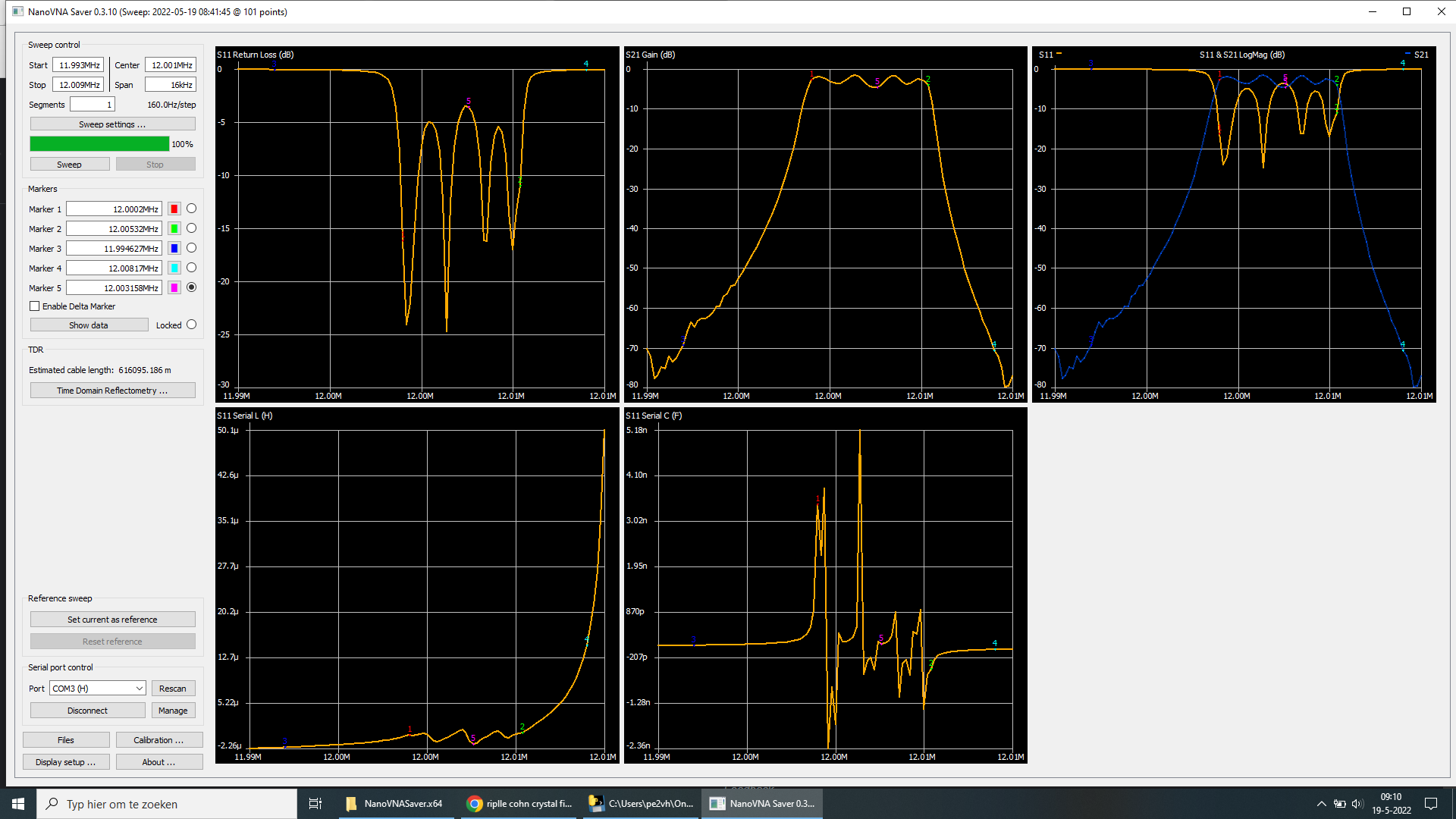

Edit\Van de 21 kristallen van 12 MHz eerst een selectie gemaakt van 8 stuks voor het ladderfilter.20 van die kristallen komen uit 1 batch,dat is ook te zien bij het meten.De verschillen zijn minimaal.De volgende stap is Cs Ls en Cp meten.

Ik heb verder niet aan de kristallen gemeten dus niet Cs,Ls en Cp gemeten en in "Dishal" verwerkt zoals eerst het plan was.
Heb gewoon het schema aangehouden en 5 x 100 pF gebruikt.
Er komt een prachtig filter uit........alleen meer dan 5 KHz breed op de -3 dB punten (marker 1 en marker 2)=foto 2
Ik had de behuizingen van de kristallen nog niet aan massa gesoldeerd.Met de kristallen aan massa bleef de top van het filter het zelfde maar de "skirt" werd wijder = foto 3.Het filter moet voor de helft smaller dus minder capaciteit.
Ik denk dat ik eerst C217 en C221 ga vervangen door 2 trimmers van 100 pF.
Wordt vervolgd.

Vraag wat is de bandbreedte die je wil bereiken, ik an in jou gegevens daar niets over vinden ?
Op Jou prototype kan ik niet goed zien of de kristallen aan het koper vast zitten je geeft zelf aan dat het niet,
het geval is ik gebruik altijd een stukje karton....
Maar ook de in en uitgang trafo's vrij van het koper !

De 1:4 trafo's hangen los,die zijn nu niet nodig,het filter is 50 Ω in\uit dus die hangen rechtstreeks aan de 50 Ωvan de VNA.
Het streven is 2,4 KHz voor SSB.
electron920
Ha Hubie,
Weet je zeker dat dit een 2,5 kHz filter is waar lees je dit ?
EN om zo'n kristalfilter met 50 Ω te belasten |:( kan je niet een serie weerstandje van een paar 100 Ω gebruiken......
Henk.
Hubie
Boatanchors https://youtu.be/Lg7c2pSIdOs
Het filter is 50 Ω in\uit maar moet afgesloten worden met 200 Ω voor aanpassing in de bitx vandaar de 1:4 trafo's aan de in en uitgang.
Dat het filter 2,5 KHz moet zijn staat in de beschrijving,is trouwens een gangbare breedte voor SSB.
Dat ik rechtstreeks aan het filter kan meten lees ik in de volgende link.https://ubitx.net/2018/04/14/ssb-crystal-filter-response/
[u]Measuring the filter "naked"without the transformers[/u] staat er.
Dus eigenlijk zou ik 2 x een 1:1 trafo 50 Ω moeten maken om het filter zo min mogelijk te belasten.

Mmm,Ik dacht natuurlijk weer "grote stappen,snel thuis" ;-)Dat werkt hier niet.
Dus maar weer terug naar plan A,alle parameters van de 8 kristallen meten,noteren en door "Dishal" halen. https://sq2gxo.wordpress.com/2010/04/05/crystal-ladder-filters-i-softw…
Edit\van 100 pF naar 82 pF,filter is nu iets smaller,daarna naar 68 pF maar het wordt niet meer smaller,wel vervormd.

Vraag je meet toch wel met je aanpas transformatoren aangesloten :?
Ik dacht gelezen te hebben dat je in de veronderstelling was, dat kaal meten zonder trafo's betekende !
Wat ik er van kan maken zijn die twee parallelle kristallen aan de ingang en uitgang de impedantie inverters i.p.v. een,
inkoppel en uitkoppel condensator.
Als ik puf heb zal ik zo'n filter uitrekenen, het zou mij geenszins verbazen dat dit kristal combinatie averechts werkt.....
PS: trafo mag weg bij lage impedantie, de twee kristallen parallel zijn het equivalent van de impedantie inverter ( C ),
zowel aan de ingang als uitgang.
