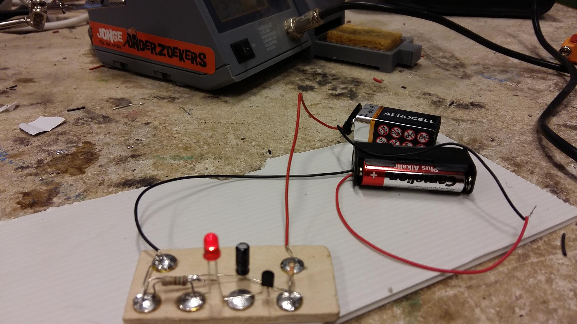

Op 5 november 2021 20:23:20 schreef hardbass:
Heb je de mogelijkheid om de spanning iets groter te maken?
Dank u Hardbass,
Ik heb het cirquitje op een andere 9V-batterij aangesloten en daarbij 9.65V op de aansluitklemmen(punaises) gemeten en , vreemd genoeg, 8.15V over de transistor. Is er een lekstroom o.i.d. ? De led flitste niet.
Daarna heb ik een enkele AA-batterij in serie met het 9V-blok gezet en daarbij 11.36V op de klemmen en 9.83V over de transistor gemeten. Ook nu flitste de led niet.
Daarna dubbele AA in serie met het 9V-blok gezet et voila: het ledje flitste (ca 1 Hz) ;)
Ik had hierbij 12.97V op de klemmen en 11.30V over de transistor staan. Wel viel me op dat het flitsten gedurende deze meting van de transistor stopte (en ik kan me nu niet herinneren of dat dat stoppen ook optrad bij het meten op de klemmen..)

Leuk dat het je is gelukt!
De 2N2219A had bij mij de laatste doorslagspanning, dus je zou die eens kunnen proberen. Misschien werkt het dan al wel op 9V.
