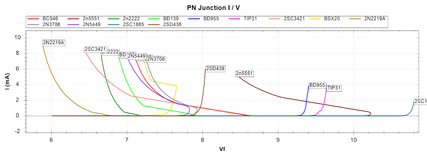

Ik heb ook een tiental uiteenlopende transistoren geprobeerd, op een curve tracer, met en zonder 150R maar zonder LED. Enkel en alleen bij een 2N3904 bleek het te werken, maar dat met slechts een half volt amplitude op de 100 uF condensator. In de andere gevallen hield de transistor een duidelijk positieve differentiële weerstand.
De BC327 was een vreemde eend in de bijt. Tot ongeveer 1 mA duidelijk positieve weerstand. Bij verdere verhoging van de voedingsspanning nam alleen de stroom toe terwijl de spanning over de transistor niet zichtbaar toenam maar ook niet instortte.

De 2N2219A had bij mij de laatste doorslagspanning, dus je zou die eens kunnen proberen. Misschien werkt het dan al wel op 9V.
