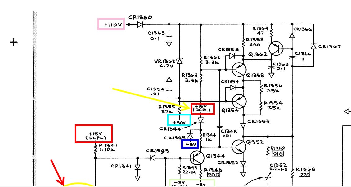

Samenvatting van de reparatie status van mijn TEK475:
1) Voedingen nu geheel OK.
Er was een intermitterende kortsluiting op de +15V rail (Geen kortgesloten tantaal), waardoor de +5V te weinig spanning had : 3.78V (en de -15V en -8V helemaal dood waren).
De +50V (Reg en Unreg) waren OK , ook de 110 REG).
Intermitterende kortsluiting is opgelost (Spacer onder printplaat Interface Board, maar niet gevonden waar de +15V rail daadwerkelijk werd kortgesloten (het is bijna onmogelijk om aan de onderkant van dit Board te komen).
Voedingen nu geheel volgens specs, ook qua rimpel (gechecked met een HAMEG 605):
+50V = 49.996 V
+110V = 111.190 V
+15V = 15.0189 V
+5V = 4.998 V
-8V = - 8.014 V
-15 V = - 15.003 V
So far so good!

Ik ben, zoals je ziet nu systematisch bezig alle onderdelen in het HV CRT circuit door te meten, zonder netspanning. Het is een hele klus.
Ik heb inmiddels ALLE onderdelen (groen gemerkt in het schema) GOED bevonden, ook de "restorer" dioden CR1371, CR1373, CR1377 en CR1379).
Alleen de 5KV dioden BY176 : CR1321 en CR1320, meten ~ , maar dit komt zeer waarschijnlijk door een verkeerde meetmethode van mij (diodestand van Multimeter werkt niet omdat de aangelegde spanning te laag is, vergeleken met de drempelspanning, zie reactie van ABOP11).
Idem voor de weerstandsmeting.
NB. Deze dioden moeten ook goed zijn, anders was er een -2450V op de Kathode van de CRT en kon de CRT geen licht geven.
Ze lijken dus onterecht defect door een verkeerde manier van meten van ondergetekende!
Kun jij svp bevestigen hoe ik die 5KV BY176 dioden het beste kan checken?
Zoals ik al meldde, had ik het plan een variabel powersupply (0-30V) te gebruiken en de stroom te beperken to 2 mA bij 30V, met een 15K weerstand in serie (deze stroom wordt gemeten met een DMM (en de Power supply stroommeter).DE spanning met een tweede DMM en de Voltmeter op de Powersupply.
2 mA is de max continue stroom voor de BY176, De drempelspanning in "forward direction" is ca 22V, zie Datasheet in mijn vorige mail.

Als het "Restorer circuit gezond" is verklaard, kan ik weer aan een "Live"scope meten. (Ik wil niet in de buurt van die hoge spanningen werken en ik heb geen HV Probes, vandaar deze methodiek.
(Op het Amerikaanse forum stelde iedereen dat ik de restorer dioden moest vervangen, maar in mijn geval zijn ze niet stuk).
Ik wil zo weinig mogelijk aan die scope solderen. Tot dusver heb ik enkel een tantaaltje (10 uF 20V, C1448) in de +15V voedingsrail losgeknipt, maar dat tantaaltje bleek NIET niet defect te zijn : gaf dezelfde fout in een andere scoop, zie EEV Blog!
Het volgende actiepunt van mij is dan te kijken, hoe TP 1364 zich gedraagt.
Ook hier heb jij (volgens eigen zeggen Piet's scope gerepareerd (hij had +120V op dit punt, terwijl het 15-30V moet zijn!
Ik had begrepen dat uiteindelijk een Transistor in het Z-circuit het begeven had in zijn scoop (Q1332 /Q1338 ?) zie jouw mail aan mij van 18 oktober 2021.
