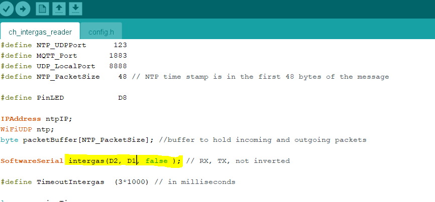

Ok dank, heb jij D1 als tx en D2 als rx ?
Op 8 januari 2022 19:54:38 schreef wolfram5521:
https://gathering.tweakers.net/forum/list_message/68997190#68997190
Ik heb zojuist jouw schema na gebouwd, echter geen communicatie,
Mis ik iets in de software ?
heb dit in de sketch aangepast, of is er nog meer?

ook niet, ben niet zo heel bekend in ide , dus dan valt het zeker tegen.
Weet niet exact welke pinnen in waar moet veranderen, heb ondertussen alle combis geprobeerd,
heb je evt een file van jouw code?

Wat zegt de serial-monitor in de Arduino IDE?

Ondertussen ieder schema gebruikt wat hier voorbij is gekomen hehe.
Allemaal met vcc.
Zou het dan toch zijn dat ik ergens in de code de mist in ga.dat ik wel een connect had , maar dit niet goed heb herkend ( was inmiddels ook al poging 382 denk ik )
Ik ga vanmiddag weer eens verder prutsen, twijfel alleen nog steeds welke pinnen in nou moet opgeven op welke plek in de code van Meewind.

het lijkt er nu op dat ik communicatie heb, met een oude print ( die ene die in MQTT data terug gaf)
icm de code van Meewis.
echter ik krijg heel kort alleen maar even T1 te zien en temp flow.
t1 is 160 graden en tflow iets van 23°C
ook doet hij niets met het verzoek bij DATAIN in Mqtt.
echter als ik op de seriele monitor S?r verstuur op baud 9600 krijg ik een reactie terug.
zie afbeeldingen, 2e afbeelding is als ik in de ser monitor S?r verstuur op baud 9600
