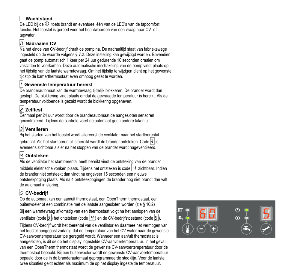

Dat zijn de nummers die tijdens werking op het display verschijnen.
Code-1 is een melding die problemen zichtbaar akn maken. Hoeft geen probleem te zijn maar zeker ook wel.
Het laat de ketel stoppen met verwarmen dus is wel belangrijk (voor mij ) om zichtbaar te hebben.
Zeker tijdens het inregelen van het complete systeem.
T-flow komt dan 5°C boven paramater E.

ik krijg de cases binnen als status, via node,
dus nu staat mijn installatie in rust, en dat geeft de node red ook aan.
bij cv bedrijf staat er cv water
en bij tapwater klopt de status ook,
na-draaien cv en ww stonden verkeerdom in de originele code van Meewis.
Desbetreffende code zal onder "displ_code" genoemd worden.
En dan dus "1".
Denk ik
