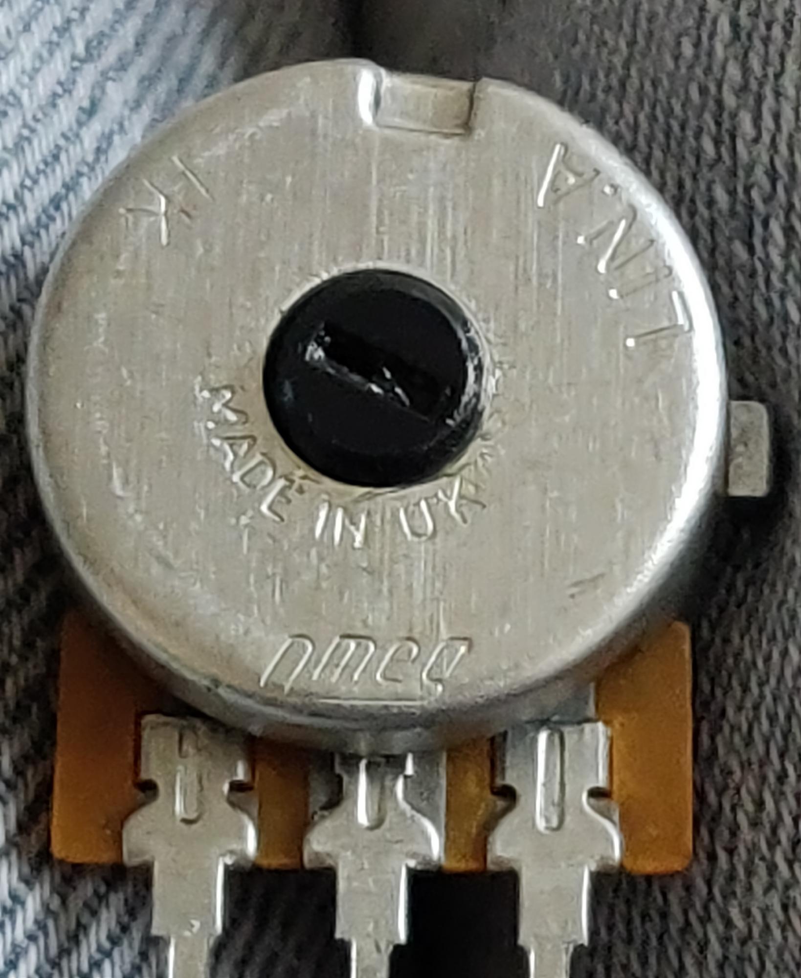

NMEG lees ik dat goed als fabrikant van deze potmeter? Overigens snel bezorgd door DHL en geleverd door https://www.ruttenelektroshop.nl/
Omeg :
https://www.omeg.co.uk/
