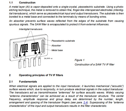

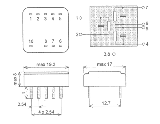

Dat is een SAW-filter (Oberflächenwelle), oa bedoeld voor het MF van tv's.
https://www.quartz1.com/downloads/Tecdoc/filtr_saw/SAWFilter(SIEMENS).…

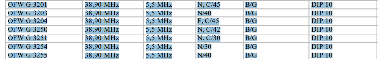

Je typenr is G 3201, deze staat helaas niet in de lijst

Het voordeel van een SAW filter in dit lijstje is dat de KTV fabrikant niet meer een set spoeltjes hoefde af te regelen voor de juiste banddoorlaat dat moest met een wobbler en met de hand gebeuren. Heel interessant zijn de gegevens in de vierde kolom. Wat die betekenen is nog een vraag.
5.5MHz is de sound offset
https://en.wikipedia.org/wiki/CCIR_System_B#System_G_and_H
Waarschijnlijk is het een aanpassing in het SAW filter voor een ander gebied/land.

Op 19 januari 2022 11:58:35 schreef RAAF12:
En/of een aanpassing voor de aanpassing op de sturing en uitgang.

Op 19 januari 2022 13:37:10 schreef maartenbakker:
[...]En/of een aanpassing voor de aanpassing op de sturing en uitgang.
Ik gok dat de laatste 2 cijfers met de groepslooptijd te maken hebben. Helaas heb ik (ook) geen Siemens databook waar deze SAW filters vermeld worden.
