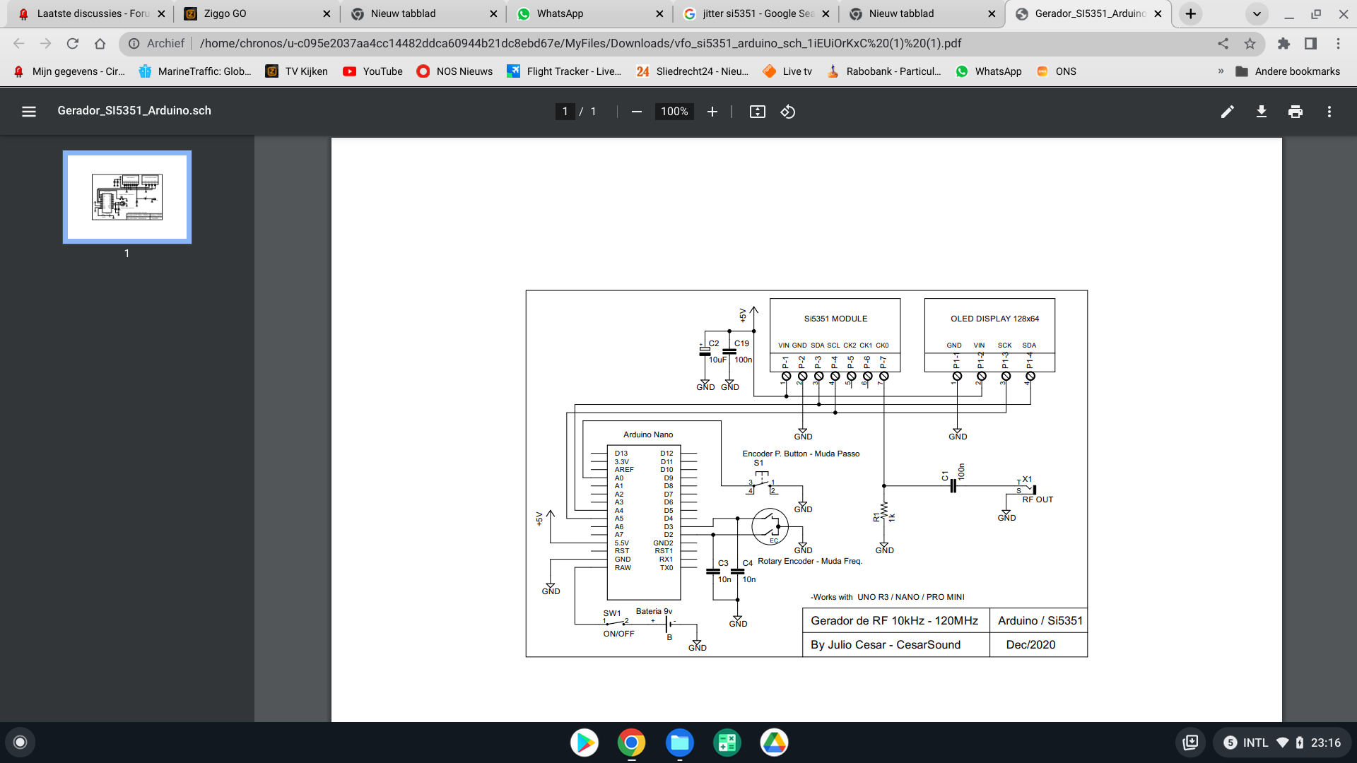

Het 31 MHz LPF met de 2 Toko spoeltjes kan beter.In de µBITX zit ook een LPF maar die moet nog net de 10 meterband doorlaten en moet dus sneller eerder afvallen,heeft meer polen en zit bij 50 MHz al op -70 dB onderdrukking (plaatje 1)
Ter vergelijk,het 31 MHz LPF met de 2 toko spoeltjes is plaatje 2.
Plaatje 3 is de hardware van het ubitx LPF.

edit\Plaatje 4 = Schema bitx 30 MHz LPF.

Ik krijg het niet voor elkaar om,bijvoorbeeld,marker 1 precies op - 0,1 dB (rimpel Chebychev) te plaatsen met de muis.Ook een marker exact op het -3 dB punt van een filter plaatsen lukt niet,de stapjes zijn gewoon te groot.Kan ik die stapjes ergens instellen in de software ?
Dat is normaal bij een spectrumanalyzer en VNA. Je kunt de marker alleen zetten op de meetpunten uit de sweep.
Een verbetering zou kunnen zijn om meer punten te laten meten in een sweep. Het dubbele aantal punten geeft twee keer meer resolutie (en een dubbele meettijd :-) )
Maar dan nog zou het toevallig zijn als jouw -0,1dB of -3dB precies op een meetpunt valt...

Mss een Arduino Nano met een SI 5351 gebruiken als LO ? (plaatje 3)
(mel begint nu te steigeren,huhh,een µP in een ontvanger? )
Die si5351 moet je niet gebruiken hoor ik nu al roepen,te veel "jitter" maar mss is er een betere clockgenerator?
