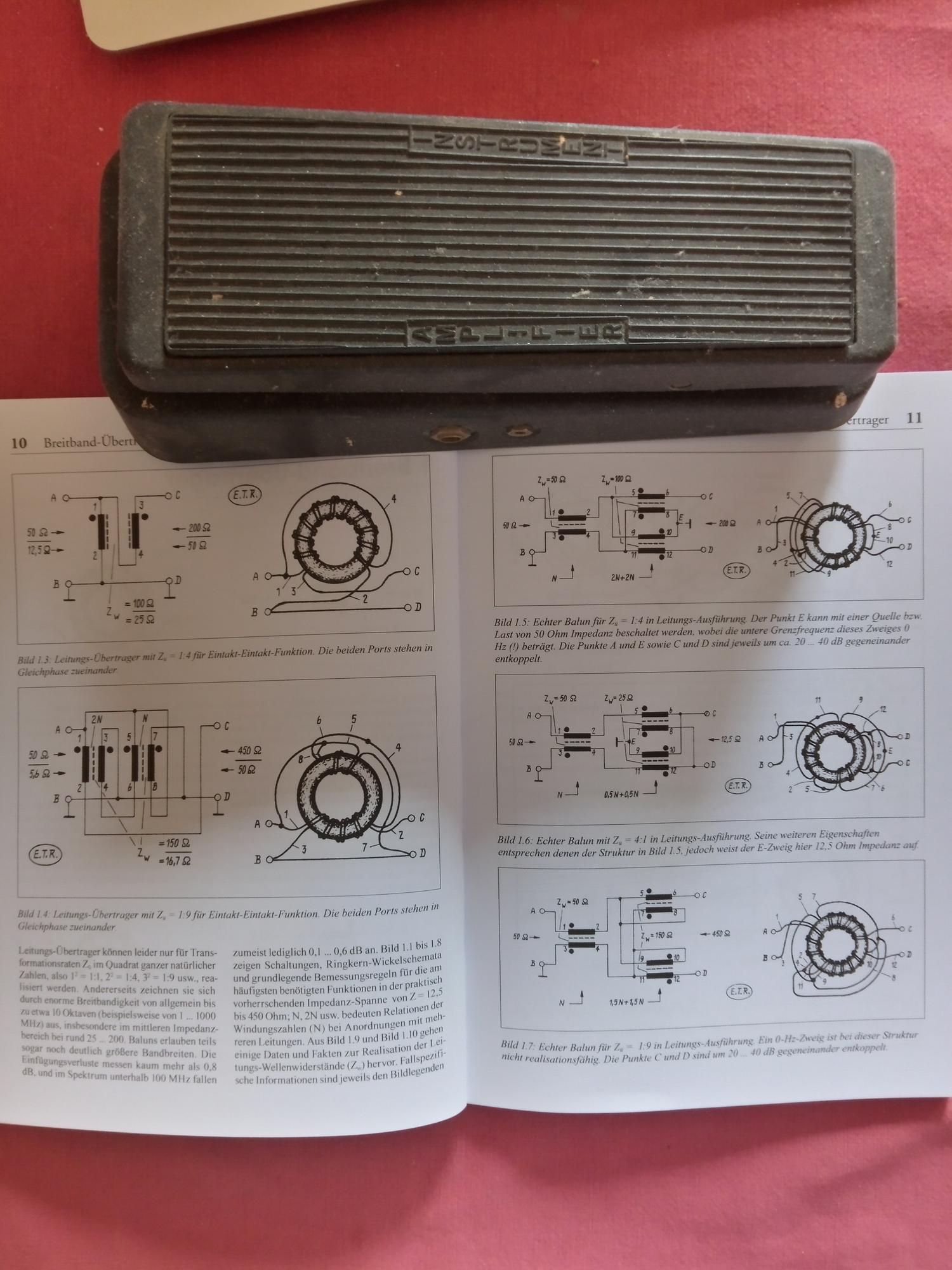

Door het warme weer niet veel gedaan aan de hobby,het is niet te banken van de hitte in het hobbyhok.
Ik had een boek besteld bij Funk Amateur,dat kwam vandaag binnen.
Mooi boek,een heel hoofdstuk over het maken van ingewikkelde* RF trafo's.
Verder mixers,breedband versterkers,di-plexers,oscillators etc.\edit:allemaal in 50 Ω techniek.
* Een trafo is natuurlijk altijd ingewikkeld. ;-)
Ha Hubie,
Hoe kom je daar aan, dat is de schrijver die jij noemde :D
Die is van het tijdschrift Beam dan kan je lezen / leren tenminste ik verwacht dat er niet alleen plaatjes in staan.

Hubie
Dat boek heb ik gekocht in de webshop van het Duitse blad Funk.
Heel veel tekst + plaatjes.Het is idd een verzameling van artikelen uit Beam.
plaatje 2 = ISBN nr. en de inhoud.
Natuurlijk is het om uit/van te leren,jammer dat het niet in het Engels verkrijgbaar is.
Schema's zijn internationaal maar de Duitse teksten bevatten soms woorden waar ik geen chocolade van kan maken.
Und jetzt kommen die Kamelen mit die grosse Bulten ;-)
Maar gelukkig is er google translate. ;-)
