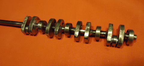

Het elektromotortje past eigenlijk niet bij het model, en daarom wil ik proberen een 4 cil. plunjer motor te maken.
Benodigd toerental max. 500 toeren/min.
Nu ben ik bezig met een 1 cilinder proefopstelling.
Die wil ik laten draaien met 30 ampere op de watergekoelde spoel.
Daarbij kan ik dan het koppel en toerental gaan meten.
Het motortje hangt nu in een gelagerd frame en kan kantelen.
Afremmen op het vliegwiel geeft druk op de weegschaal.
Het vliegwiel is telkens in verschillende standen gefixeerd. Het motortje kan kantelen. De slag van de plunjer is 40 mm.
Bij verschillende metingen met 30 Ampère pulsen meet ik (in de werkzame gebieden) gemiddeld een koppel van 0,4 Newtonmeter.
Interessant was het koppel waarbij je de motor draaiend kunt houden. Dat zal (uiteraard) lager liggen.

Ja leuk, maar eigenlijk weet je nog niets. Je staat nu in een gebied te meten waar je waarschijnlijk het meeste koppel hebt.
Persoonlijk had ik het met een elektromotor gedaan en die als generator gebruikt. Daar kun je ook prima mee meten, ook als je solenoid motor loopt. Dan krijg je een veel beter beeld.
De meting zie ik als een aanzet om een cilinder en plunjer van grotere diameter te gaan maken.
Als we aannemen dat die 0.4Nm het gemiddelde is over 90 graden, en dit met een magneet in de plunjer over vrijwel de hele omwenteling geleverd kan zouden, zou dat bij 500 rpm een mechanisch vermogen van 20W opleveren.

Met 16 spoelen zou het dus moeten lukken? (ben benieuwd naar de krukas ;) }

de TS had het over een weerstand van 0.7 ohm, dus voor een stroom van 30A heb je, alleen voor de weerstandsverliezen, 21V nodig. De werkelijke voedingsspanning moet natuurlijk nog wat hoger zijn, aangezien je ook nog iets nodig hebt om de stroom in de spoelen op te bouwen, maar gezien het lage toerental zal dat niet zo heel veel zijn, verwacht ik.
21V keer 30A geeft een verlies 630W in één spoel, aangezien daar vrijwel de hele tijd stroom door loopt. Met 16 spoelen zou dat 10.080W zijn, oftewel ongeveer het maximale wat je uit een 3x 230V 16A krachtstroom aansluiting kunt trekken.
Voor een mechanisch vermogen van 320W, waarmee het rendement (nog afgezien van de voeding en vermogenselektronica) op ongeveer 3.2% uit zou komen.
