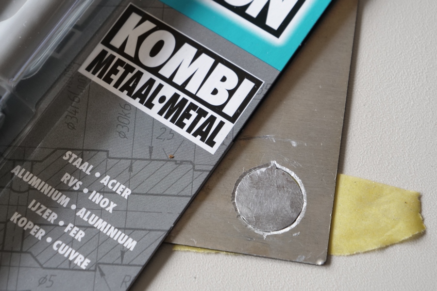

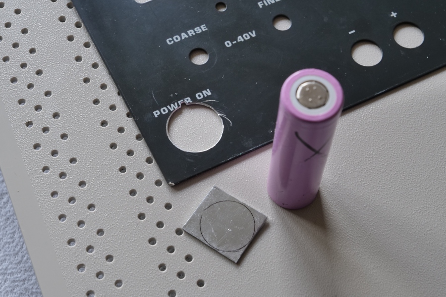

Goed, dan de rest. Het uiterlijk kon natuurlijk niet. Als ik maar 1 voeding zou hebben, niet zo'n punt, maar met een tweede, volledig originele, kon dit natuurlijk niet.
Eerst contact gezocht met Maarten, om te vragen of hij soms een originele netschakelaar had liggen. Helaas ging dat niet door, dus bij de elektronicazaak een dubbelpolige netschakelaar met hevel besteld. Die past niet geheel op de juiste plek, maar iets anders met een zo sterk mogelijk gelijkend uiterlijk kon ik echt niet vinden.
Na het verwijderen van de bramen op de frontplaat, ontstaan door de boor-actie om een andere schakelaar te monteren, knipte ik van 1,5 mm dik aluminium-plaat een stukje dat net iets groter was dan het gat in de frontplaat. Een 18650 cel bleek precies de juiste diameter te hebben, dus het aftekenen was makkelijk.
Past precies.
Met papier-plakband heb ik het vervangende stukje op z'n plaats gehouden. De Kombi-metaal van Bison ligt klaar.

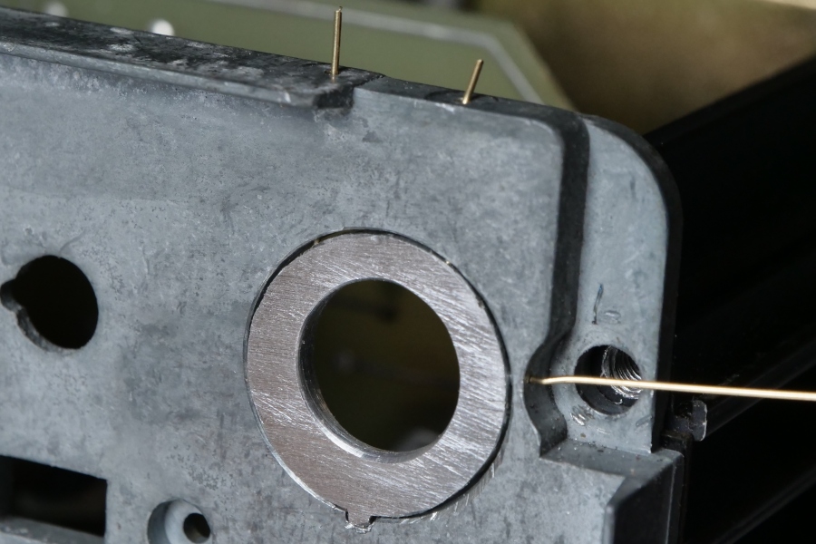

Voor het gat in het chassis gold hetzelfde, met als enige nadeel dat het aluminium daar iets van 3,5 mm dik was en ik alleen 3 of 4 mm dik plaat had liggen.
Met eindeloos frezen en vijlen heb ik een stukje van 4 mm praktisch net zo dik weten te krijgen, al heeft het me een blaar opgeleverd op m'n wijsvinger.
Omdat ik dit onderdeel praktisch niet vast kan klemmen, heb ik het gat voor de schakelaar er in geboord vóór het onderdeel gemonteerd werd.
Omdat dit onderdeel meer krachten te verduren krijgt (en ik het spul van Bison niet ken kwa hechtkracht) wapende ik deze verbinding.
Eerst ging het onderdeel eruit en ging ik met een 1 millimeter boortje tot zo'n 3 millmeter van het gat diep, waarna ik met een 0,55 mm boortje doorboorde.
Dit deed ik aan twee kanten en aan de linkerzijkant.
Daarna ging het onderdeel erin en boorde ik met een 0,5 mm in het onderdeel.
Daarna propte ik er messing draad klemvast in. Als ze niet meer verder konden, knipte ik het restant af.
En na het aanbrengen van (ook hier) kombi-metaal: wachten maar...
