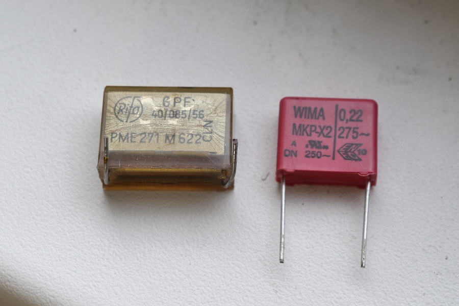

Allereerst besloot ik de Rifa rookbom in beide voedingen te vervangen. In mijn eerste bleek dat het niet lang meer zou duren voor het mis zou gaan, die in de andere voeding oogde nog 'gezond'.
Ernaast ligt de vervanger.

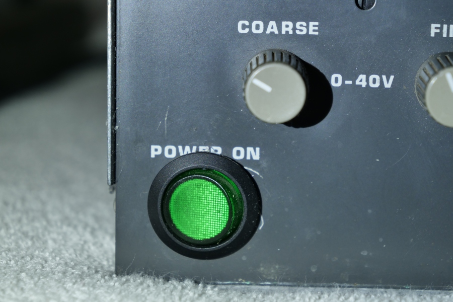

Goed, dan de rest. Het uiterlijk kon natuurlijk niet. Als ik maar 1 voeding zou hebben, niet zo'n punt, maar met een tweede, volledig originele, kon dit natuurlijk niet.
Eerst contact gezocht met Maarten, om te vragen of hij soms een originele netschakelaar had liggen. Helaas ging dat niet door, dus bij de elektronicazaak een dubbelpolige netschakelaar met hevel besteld. Die past niet geheel op de juiste plek, maar iets anders met een zo sterk mogelijk gelijkend uiterlijk kon ik echt niet vinden.
Na het verwijderen van de bramen op de frontplaat, ontstaan door de boor-actie om een andere schakelaar te monteren, knipte ik van 1,5 mm dik aluminium-plaat een stukje dat net iets groter was dan het gat in de frontplaat. Een 18650 cel bleek precies de juiste diameter te hebben, dus het aftekenen was makkelijk.
Past precies.
Met papier-plakband heb ik het vervangende stukje op z'n plaats gehouden. De Kombi-metaal van Bison ligt klaar.

Hoe ga je dat met het verfwerk aan de frontplaat oplossen? Exact dat kleurtje en textuur ga je natuurlijk nergens vinden.
Een beetje vreemde vervanging van die netschakelaar overigens, een meer standaard ding kun je niet vinden, om daar nou een joekel van een gat voor in de kast te moeten boren snap ik niet helemaal.
Ik heb een airbrush en heeel veel potjes modelbouwverf. De textuur zal wel een ding worden ja, maar omdat ik de opdruk van de schakelaar nog moet herstellen, kan ik het ook grondiger aanpakken en alles vanaf de blauwe band opnieuw spuiten en daarna de opdruk opnieuw regelen.
Op 25 juli 2022 21:49:54 schreef Sine:

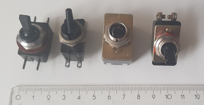

Nou ja, echt standaard is dat ding dus niet ;) Ik vond het wel wat zeggen dat Maarten er geen had liggen, als er toch 1 een Philips-liefhebber is...
Ook het feit dat het mij niet gelukt is een passend exemplaar te vinden, vind ik wel wat zeggen. Ik heb elke denkbare webshop en winkel wel gehad, maar alles wat ik vond was hetzelfde wat ik al had: een dubbelpolige netschakelaar die dieper is dan het origineel en breder, waardoor ie iets van 2 millimeter of zo uit het hart van het originele gat komt te zitten.

@ Twan: nou, het zou betekenen dat ik het gat in het chassis opnieuw moet openen, maar daar zeg ik geen nee tegen ;)
Is dat zo'n visoog schakelaar? Volgens mij heb ik er eens eentje aan de CO geschonken met een hele partij (8-10 bananendozen vol) andere onderdelen ruim een jaar geleden.

Zo te zien een zwarte tumbler. Ik heb ze liggen maar dan chrome ipv zwart.
https://www.radiomuseum.org/r/philips_dc_power_supply_pe1540.html#
Op 26 juli 2022 20:23:30 schreef weardguy:
Ik moet bekennen dat ik me in het typenummer vergist heb: ik heb een PE1542 donor liggen.
Mocht je daar interesse in hebben kan het alsnog geregeld worden en kan je me het best een PM sturen.
Ik heb deze voor je liggen
250V 15A
