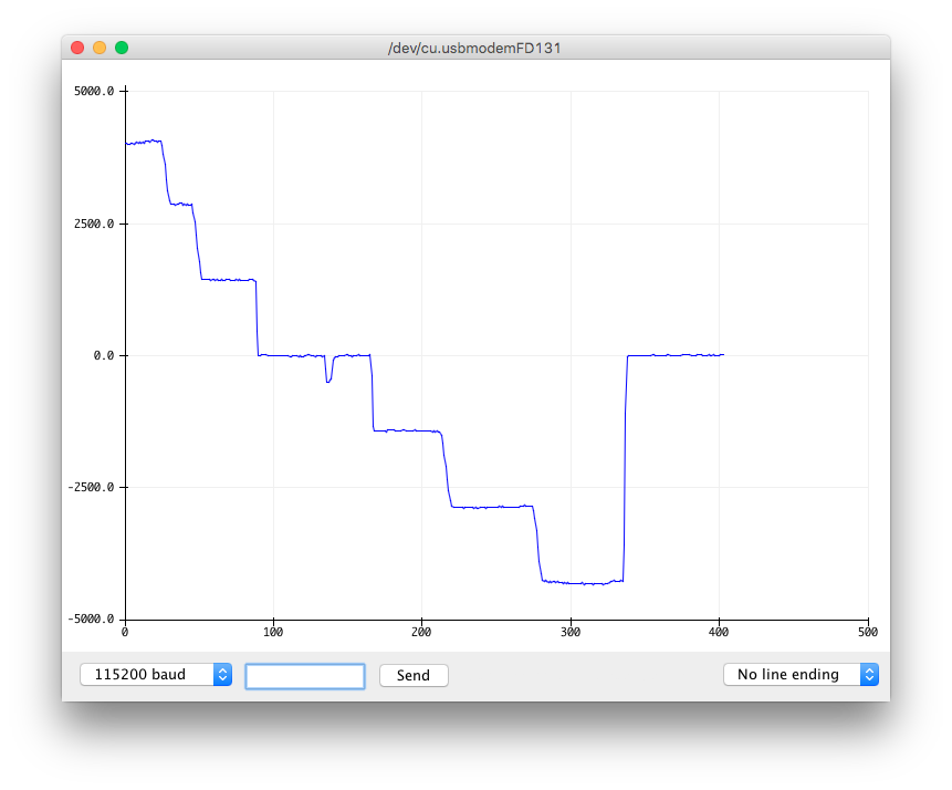

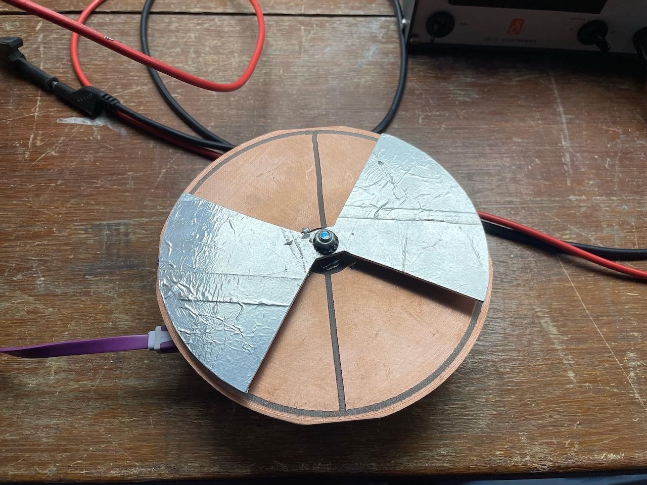

Tegen al het HF geweld bouwde een field mill, een antenne voor DC :)
Het geheel bestaat uit een mechanische shutter aangedreven door een gesloopte vierdraads CPU fan, welke beurtelings twee sets van twee elektrodes afdekt.
Achterkant:
De resulterende stroom wordt met een TL072 omgezet naar spanning en in een Arduino Pro Micro (32U4) verder verwerkt. De 072 wordt gevoed door een DC-DC convertertje, het geheel uit de USB.
De firmware doet synchrone detectie en wat middeling. Tevens is er een mode om direct de inputs naar buiten te schuiven om te testen met de Arduino plotter.
Kalibratie onder een alu plaat op een 300V voeding:
Resulterend kalibratietrapje in de plotter, stappen van 100V, dat is 1430V/m bij een afstand van 70mm.
De adc begint afhankelijk van de golfvorm vast te lopen ergens voor 30 kV/m. Zodra dat gebeurd laat ik de uitgang 0 aan geven, zodat metingen linear zouden moeten blijven. De ruis is enkele tientallen V.

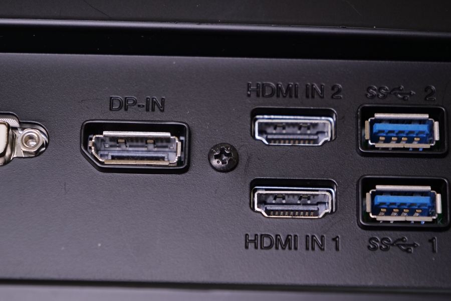

Sinds kort ben ik overgestapt op een ander beeldscherm. Mijn LG 34UB67-B had eigenlijk al sinds het begin een probleem dat het beeld zo nu en dan spontaan wegviel: ook het backlight viel uit en de LED onderaan het scherm gaf aan dat 'ie het spoor volledig bijster was. Na enkele seconden (soms wat langer) kwam het beeld weer vanzelf terug. In die tussentijd, ik dacht eerst dat de PC geheel vastliep, werden muisbewegingen en toets-aanslagen gewoon geregistreerd, dus dat was het probleem niet.
Bij m'n eerste computer schoof ik het nog op de videokaart die (geloof ik) vrijwel maximale resolutie uit moest sturen en ik verdacht daar toch wat moeite mee te hebben in het beperkte Dell Optiplex SFF990 machientje.
Ook de KVM-switch, die op papier helemaal niet bedoeld is om 2560x1080 uit te sturen, er eens tussenuit gehaald, maar het probleem bleef. Het was toen nog wel een probleem waar ik mee kon leven: hoogstens 1 keer per week of zo viel het beeld enkele seconden weg, waarbij ik al snel de videokaart uit kon sluiten. Het probleem trad namelijk bij elke aansluiting op de videokaart én het scherm op, want het eerste wat ik natuurlijk dacht, was een probleem met de connectors. Ook de kabel werd vervangen, maar zonder soelaas.
Dat m'n tweede scherm, op dezelfde videokaart, daarnaast vrolijk beeld bleef tonen, sterkte mij in de overtuiging dat het in het scherm moest zitten, óf dat ik gewoon een slechte plek in huis heb waardoor er... ja... wat dan ook gebeurt.
Toen ik in 2020 overstapte op een beest van een computer met dito videokaart, was ik verbaasd dat het probleem gewoon wéér optrad.
En vervelend: het leek nu vaker voor te komen en werd soms zo erg dat het onwerkbaar werd.
Ook nu weer bleef m'n tweede scherm stabiel beeld tonen.
Opvallend was dat het probleem totaal willekeurig optrad: soms was het bij het opstarten al mis, soms pas na u-ren gebruik. Daarnaast opvallend: het kon gebeuren bij stilstaand beeld, maar ook als de machine het heel druk had: het was dus geen probleem dat de monitor-processor het heel druk kreeg of zo.
Daarnaast verhielp opstarten het vaak, maar niet altijd: er zijn wel dagen geweest dat ik m'n PC maar uit liet en wat anders ging doen omdat het gewoon niet te doen was.
Twee weken terug was ik het echt zat: na twee keer opnieuw opstarten blééf het scherm knipperen en zodanig dat zelfs het met de muis afsluiten een opgave werd (ja ik weet het, zoiets kan ook met de toetsen). Ik besloot een ander scherm te zoeken en m'n LG te laten voor wat het was.
Pa had er wel oren naar, wou ook weten of het bij hem ook optrad, dus plaatste het scherm bij zijn computer. Na 2 dagen of iets dergelijks was het bij hem ook raak, en net zo willekeurig als bij mij, waardoor hij het scherm weer weghaalde.
Vandaag het ding opengemaakt om te kijken of ik ook maar iets kon vinden.
Handdoek op tafel, monitor met het scherm naar beneden wijzend en pogen het ding open te krijgen. Op internet had ik al gemerkt dat er geen handleiding van was hoe deze monitor te openen, maar dat de werkwijze waarschijnlijk vergelijkbaar was met andere schermen: allemaal klemnokjes.
Vóór je begint, deze schroef verwijderen. Dit is de enige schroefverbinding waarmee het plastic van de achterkant aan de print vastzit. Dat is echt een belachelijke constructie, daarover zodirect meer.

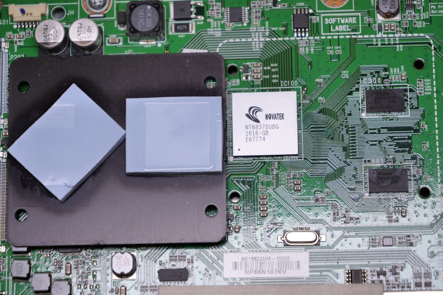

Op de print zag ik niets verdachts, dus keek ik ook even onder het koelblokje van de hoofdprocessors.
En tja... Een van de chips is praktisch ongekoeld! Een klein miezerig driehoekje maakt net aan contact met het chip-oppervlak en ook de bovenste chip is niet volledig in contact met het koelschuim.
En ja, daar wordt het overduidelijk goed warm!
