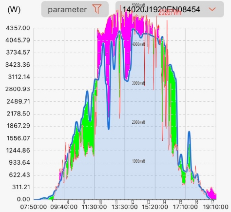

Op 5 oktober 2022 13:05:34 schreef KoenP:
Deze grafiek is van bij mij gisteren, 5,6kWp panelen (18 stuks, 2 strings van 9) op een 4,4kW monofase omvormer.[bijlage]
Dat gaat toch ruim boven de 2,8kW die de TS produceert met een 4,4kW omvormer... En ik heb een mooi parabooltje, locatie regio mechelen BE.
intressant om eens te kunnen vergelijken, heb eens beide grafieken over elkaar gezet, ik had gisteren 23,9kwh (7200Wp panelen op 5kW inverter, wel in kortemark)

Mijn observatie: Vmpp is 30V, uit je grafiek lees ik duidelijk een spanning van boven de 350V. 11x30V is ruim onder 350V.
Mijn conclusie: de panelen kunnen hun maximale stroom niet kwijt en dus loopt de spanning op boven de Vmpp.
Ergo, ook ik gok op een limitering van de stroom door de omvormer ondanks allerlei gegevens die dit onderuit proberen te halen.
