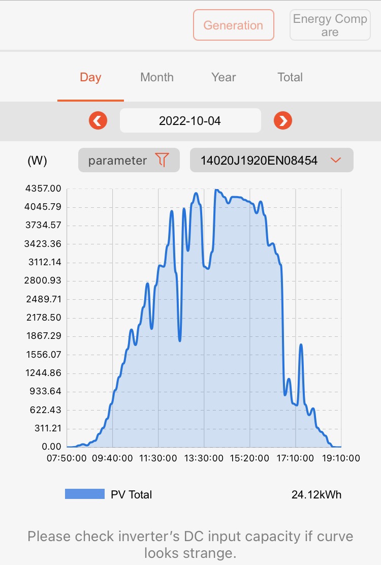

Ik heb niet gelezen dat deze omvormer bij zo'n lage DC-spanning van ~350V z'n max. vermogen kan halen. Nominale spanning is 620V.
Precies. Volgens mij moet op de 'onze' (nou ja, van m'n ouders dus, een Mastervolt geloof ik) de DC-spanning voor MPPT tussen 400 en 690 Volt DC of zo liggen. Dat vind ik, gezien het maken van een nette wisselspanning uit een gelijkspanning, geen rare waarde. Bij 350 Volt als maximum loopt de omvormer denk ik al snel tegen z'n grenzen aan bij minder spanning.
Deze grafiek is van bij mij gisteren, 5,6kWp panelen (18 stuks, 2 strings van 9) op een 4,4kW monofase omvormer.
Dat gaat toch ruim boven de 2,8kW die de TS produceert met een 4,4kW omvormer... En ik heb een mooi parabooltje, locatie regio mechelen BE.
" Assumption is the mother of all f*ckups ", toch trap ik er geregeld in.... How to kill a mosquito with an elephant? --> Surfin' on a AMD RyZen 9 5900x, 12 cores @ 3.7GHz, opgekieteld naar 4.9GHz.

intressant om eens te kunnen vergelijken, heb eens beide grafieken over elkaar gezet, ik had gisteren 23,9kwh (7200Wp panelen op 5kW inverter, wel in kortemark)

Mijn observatie: Vmpp is 30V, uit je grafiek lees ik duidelijk een spanning van boven de 350V. 11x30V is ruim onder 350V.
Mijn conclusie: de panelen kunnen hun maximale stroom niet kwijt en dus loopt de spanning op boven de Vmpp.
Ergo, ook ik gok op een limitering van de stroom door de omvormer ondanks allerlei gegevens die dit onderuit proberen te halen.

Alleen de maximale stroom is iets
qua specifikaties zou de MPPT dat allemaal moeten aankunnen
er wordt ergens begrensd, dat is duidelijk.
Ja dat is duidelijk.
