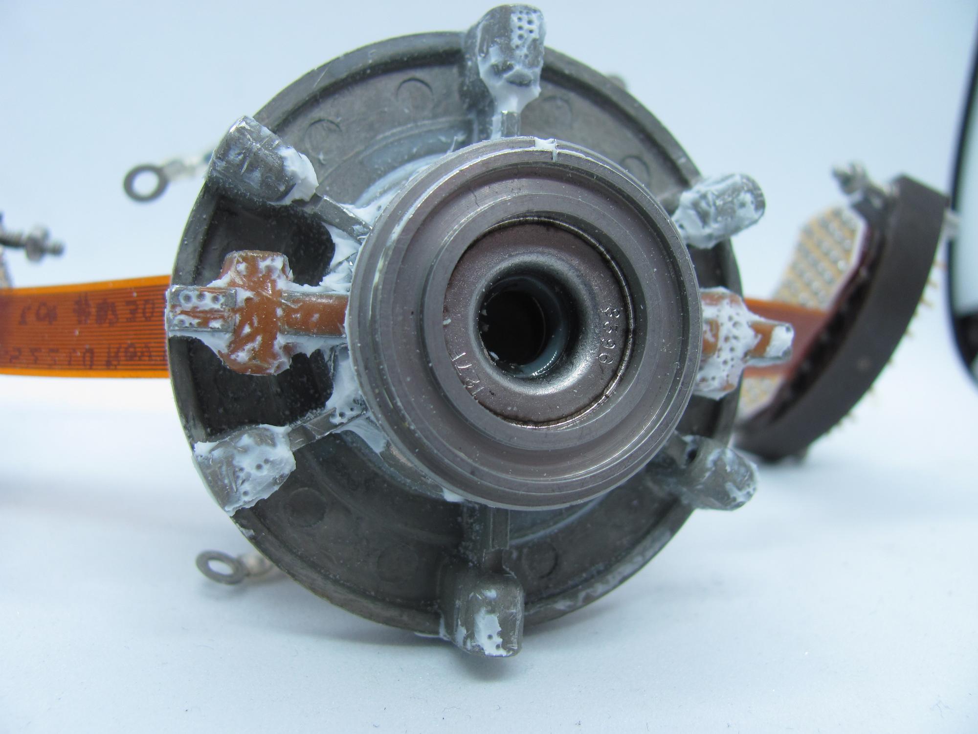

Er zit glas op/in, is vacuum, gemaakt door Harris en heeft 79(!) aansluitingen...
GEEN idee wat het is, er staat ook geen (voor mij dan) traceerbaar typenummer op; alleen een ident nummer (54992 080E702) op de behuizing die ik eraf heb gepeuterd.
Mijn beste gok is een soort multi-geigerbuis: van een andere kwam het binnenwerk eruit (ik ging toen niet al te zachtzinnig te werk: krak), dat leek nog het meest op een windgong. Je weet wel, zo'n rond ding met allemaal staafjes.
Sorry, geen foto's van gemaakt (is ook al weer een hele tijd geleden).
Voor wie nou helemaal enthousiast is geworden en dit geval graag in zijn/haar collectie wil hebben: ik ben er niet aan gehecht, doe maar een bod.
Ik heb lang geleden op een vliegtuigshow militaire jet's gezien met dit soort aansluitingen voor de bom/rocket lanceer inrichting. En is Harris niet bekend om zijn militaire apparatuur? Waarschijnlijk in die richting zoeken.

Mijn eerste gedachte is een spcifieke photomultiplier/detector voor doelgeleiding van raketten.
Heb je het binnenwerk weggegooid? Anders graag een foto daarvan.
Kan je er doorheen kijken?
Spiegelt het glas aan de voorzijde groenig?
Ik heb iets dat me er aan doet denken, maar kan het op dit moment niet opduiken.
Het is in ieder geval een kolfje naar mijn hand!
Past goed in mijn verzamling
Hier wat foto's van wat ik heb:
Het glas aan de voorzijde spiegelt blauwachtig grijs. En wel dusdanig goed dat ik er niet in kan kijken, ook niet met sterk licht.
Het gat aan de achterkant loopt behoorlijk ver door maar eindigt ca. 2cm voor de spiegel (bepaald door er voorzichtig een tandenstoker in te laten zakken).
Er lijkt geen optische doorgang te zijn van achter naar voor, maar dat kan ook komen omdat het teveel spiegelt.
Ik geloof dat de metalen basis en de twee aansluitvleugels niet echt deel uitmaken van de buis zelf, ze lijken eraan vastgekit. Ik ga ze NIET losmaken in elk geval...
Het militaire zou best kunnen, ik heb er indertijd twee bij Baco gehaald uit nieuwsgierigheid. Die andere is gesneuveld bij de demontage: een hoop glasscherfjes en draden.
Nu heb ik Harris gezegd, maar dat kan ook Hughes geweest zijn (het stickertje is zoek): zelfde aantal letters, zelfde begin- en eindletter...
Dat komt aardig overeen met het ding op mijn foto's.
Dat de kleur van het front anders is, kan met de golflengte van het licht verband houden.
Huges is, denk ik, logischer dan Harris.
Harris is spciefiek voor semiconductors, met name analoge ic's. Er heeft ooit een ontwepwdstrijd in RE gestaan voor een door hen ontwikklde 'programmeerbare' OpAmp
Je hebt een PM !!
Mosterd, lang na de maaltijd:
Ik denk dat dat grijsachtige 'glas' aan dat buisje uit het 'rare ding' van @fatbeard germaniumkristal is, geeignd voor IR-vensters en lenzen....
