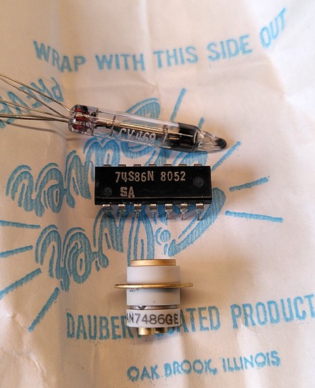

Mijn allerkleinste buisje.
Zouden er nog kleinere bestaan ??
Deze misschien: een 7486 van General Electric, in militaire uitvoering (JAN) samen met een bekende 7486 (74S86) en jou EA76 (CV469).
Is weliswaar geen glas, maar... een SHF triode, die als versterker geschakeld 300mW kan leveren bij 1200 MHz!
Onderste twee aansluitingen is de gloeidraad (6,3V @ 0,24A), daar boven de tekst de kathode, rooster en anode.
