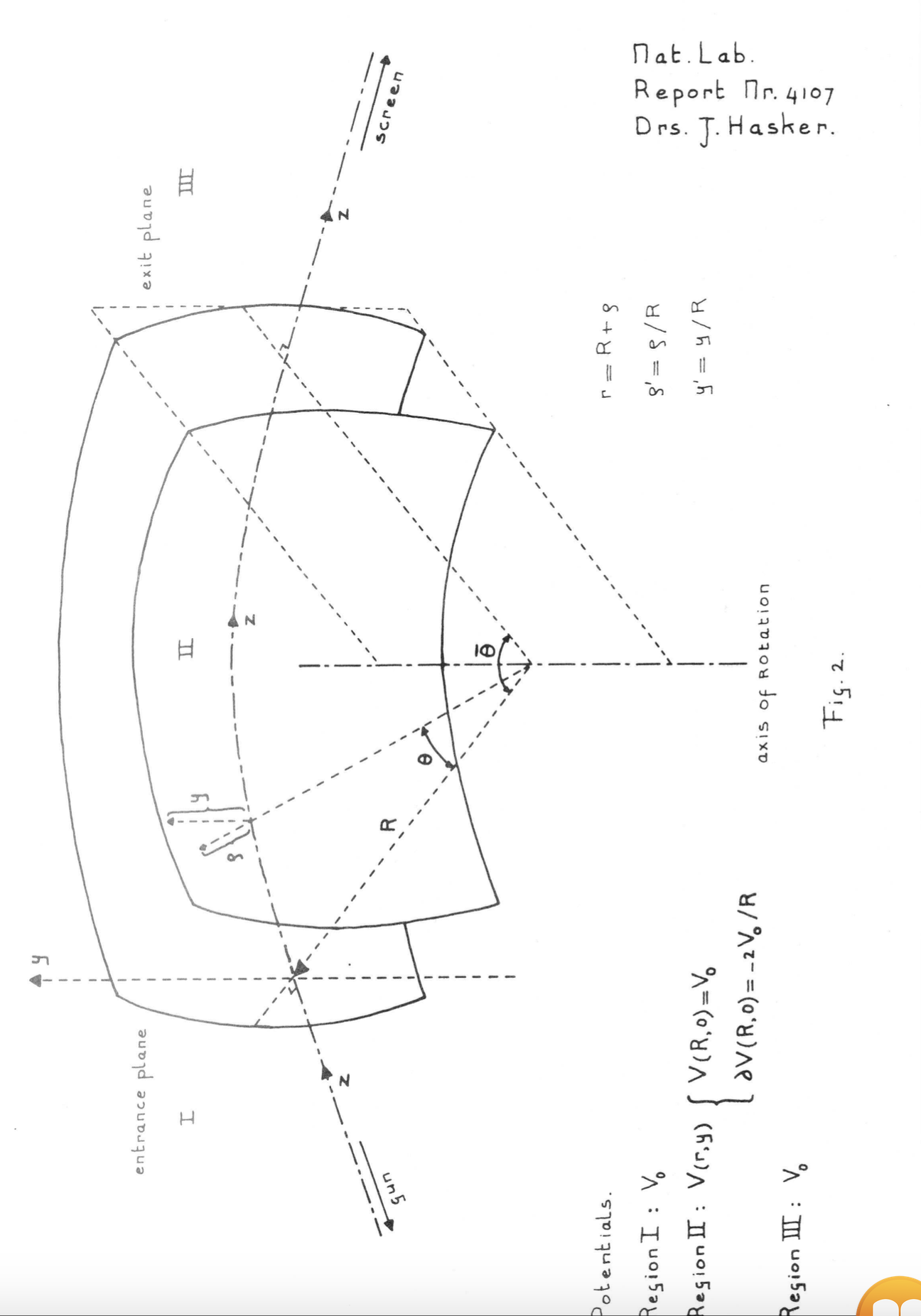

De bedoeling van de licht gebogen buis is ion trap om kathodevergiftiging te voorkomen. De kromme banaan is vanwege ruimtebesparing dus een wezenlijk ander doel. Paper komt via mij maar is uit de erfenis van CRT heerlen. Het meeste is een hoop wiskunde enz niet zo spannend als je het niet wil nadoen. Ik had de kop erbij gedaan om aan te geven dat het geen grap is en dat er opstaat dat er copyright opzit... Ik zal de tekeningen erbij zoeken. ik ben meer een lurker als een poster dus ik had het aan Jinny gestuurd vanwege het glaswerk.

ok dan hier wat plaatjes. Het enige interessante lijkt mij wat ze nou precies deden toch? Ik zag al iemand denken richting magneet en dat dacht ik zelf ook. Interessant is dat ze het op losten met een set concentrische sferische afbuigplaten. Electrostatisch dus. Dat is ook wat je wil met een scoop.
plaatje 1 sums it up - 20 blz van dit soort tekst. Wie wil er meer? ;-)
andere paatjes geven wat overzicht van eea.
oh,meer mag niet maar tis wel genoeg denk ik

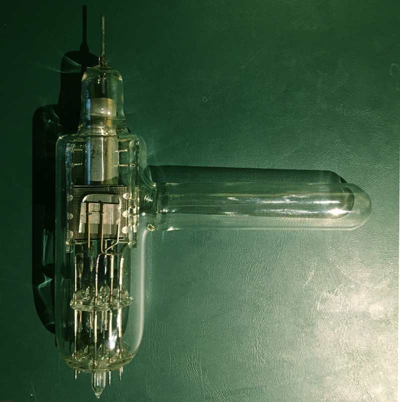

Weet iemand wat een Philips TH91 voor een buisje is ? Geen electrodes, enkel twee in het midden met elkaar verbonden "gloeidraden".
En een mooi glazen kristal:
OC nummer op de bovenzijde overigens: 172,0625
Beiden via-via uit een erfenis van een onbekende.
de TH91,lijkt me een thermokruisje (oa toegepast als RMS convertor). niet laten gloeien :-)
Dat zou kunnen, daarvan zaten er meer in deze collectie.
Onder de microscoop zit op het kruispunt een klein wit klontje. Ik snap dan wat het is, maar meer informatie is welkom :)
dat knooppunt, daar wordt de warmte van het hittedraadje overgedragen op de PTC, NTC of thermokoppel. TH91, zegt me niets, maar de constructie doet me aan een bolometer/thermokruis denken.

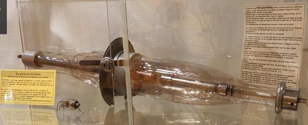

Voor de vakantiegangers, dit moois is gratis te bezichtigen in het MCL te Leeuwarden, afdeling Radiologie. Voor de liefhebbers van heli's, er is een nooddienst op de Waddeneilanden en er landen regelmatig 24/7 heli's op het dek van het MCL.
