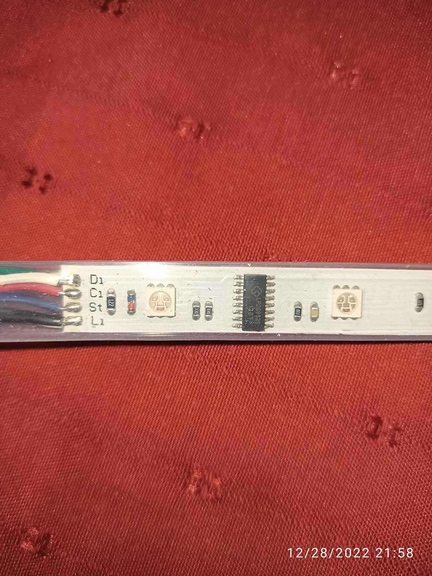

Iemand die weet wat dit is? Een ledstrip ja, maar er zitten daar ic en componenten in.
Met vier draden erin, dat ken ik niet.

rgbw ledstrip, niet analoog aangestuurd maar met een bus..

Chippie: https://cdn-shop.adafruit.com/datasheets/LPD6803.pdf

Jammer dat ik niet meer gegevens heb, geen idee hoeveel volt en hoe je dat aanstuurt. Zou dat gaan met arduino?
Is dat 5 of 12V, misschien even proberen. Gewoon rode en zwarte draad denk ik.
Maar dan nog zal het niet werken denk ik, want digitaal.
Er zitten maar liefst 50 zo een chips in, in totaal! Om de drie led staat een schaartje.

Ik denk dat het de voorloper is van de APA102 achtige digitale leds. Op 5V voeding.
Ja kan met een arduino aangestuurd worden, een stuk simpeler als die timing kritische ws2812 dingen.

Zouden er daar nog controllers voor bestaan? En hoe kan ik testen of dit ding nog werkt, iemand die het weet? Testman misschien?
Bedankt!
Het aansturen van de led’s verdiend misschien een eigen topic. Maar met https://github.com/adafruit/LPD6803-RGB-Pixels en een arduino zou je er licht uit moeten kunnen krijgen.
Ja een nieuw topic zal inderdaad het beste zijn. Want dat hoort hier eigenlijk niet thuis, hoe je dat allemaal doet. :)
