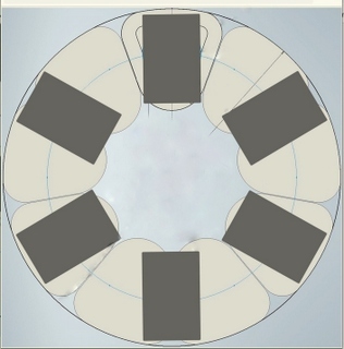

Het gaat er om dat de motor niet een zevenvoudige rotationele symmetrie heeft (als ie idd 7 poolparen heeft). Dat is een productie-fout. Dat ie minder efficient is dan wanneer je rekening houdt met de niet-sinusvormige tegen-EMK daar heb ik het niet over.
m.bouwer is een motor aan het bouwen die in theorie 90 (of 270?) cogging punten kan hebben. Door nu 1 kern 4 graden te verdraaien t.o.v. de rest zijn er ineens twee magneten die precies op hetzelfde punt hun hoogste cogging krachten vertonen ipv 4 graden verschoven. Die vier graden klinkt als "belachelijk veel, dat krijg je makkelijk veel nauwkeuriger", maar het effect is al veel eerder merkbaar. Zeker als ook de magneten kleine afwijkingen hebben dan zal je op 1 punt al snel een onverwacht grote samenloop van krachten hebben waardoor ie daar veel lastiger voorbij z'n cogging punt komt.
Mag ik zeggen dat ik de cogging krachten bij het vorige exemplaar gemaakt door m.bouwer zelf heb gevoeld? Het is een waarschuwing voor deze keer: Je moet heel nauwkeurig zijn met de positionering van de magneten en de kernen!

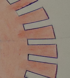

Wellicht krijg ik via het forum contact met iemand die (tegen vergoeding) een mal 3D voor mij wil printen.
SparkyGSX
Ik kan een mal voor je lasersnijden, als je wilt. Geen metaal, alleen hout, acrylaat, etc.

Dus dingen als: De exacte buitenmaten van de magneten, de diameter van de binnenste cirkel waar ze tegenaan liggen en het exacte aantal magneten wat het moet worden.
Aan de onderzijde van deze ringen ( buitendiameter 170 mm ) stel ik voor 30 magneten 20 x 5 en 5 mm dik.
170 mm zou ik ook als buitendiameter van de mal willen nemen voor het uitlijnen.
De binnencirkel van de magneten is dan 130 mm
Ik ga nu de spakenophanging van de magneetringen op de hoofdas maken en pas daarna kan ik ook de binnencirkel voor de mal weten.
Hier is de openscad code voor de positionering van de magneten.
module repeat_circ (n=6)
for (i=[0:1:n-1]) {
rotate (360/n*i) children ();
repeat_circ (30) translate ([75,0,0]) square ([20,5],center=true);
//cylinder (d=130);
//cylinder (d=170);
Dit kan je exporteren naar DXF en dan laseren. Dan krijg je een mal zo groot als het stuk stock wat je er in hebt gedaan, zonder uitlijnings mogelijkheden, dus dat moet nog.
(En sparky's vraag: "Hoe wil je hem uitlijnen?" staat nog open.)
Je zegt: "De totale breedtemaat van de magneten moet de helft zijn van de omtrek van de binnencirkel".
De magneetmaat 20 x 7 x 5 is niet gangbaar.
Het is geen probleem om 2 nieuwe magneetringen met andere diameter te maken.
Het gaat om het axiaalgenerator totaalontwerp.
Aantal spoelen, blikpakket, magneten, nominale diameter.........
Ik denk dat we eerst daarover een boom moeten opzetten.
30 magneten is prima. Als je dan een diameter van 130 mm hebt, dan is de omtrek 408.407mm.
Zou je dan magneten van 20x10x5 gebruiken dan heb je al 2x meer "magneet" dan wanneer je 20x5x5 gebruikt.
Wil je de magneten optimaal benutten, dan kan je 10mm brede magneten gebruiken op een binnendiameter van 95.5mm,
Reken zelf maar uit wat je verder nog kan.
