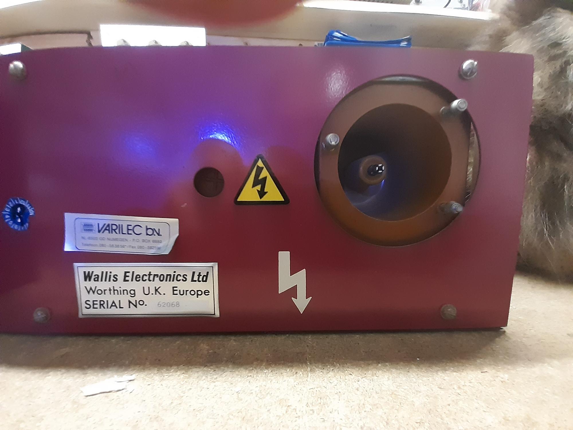

Nog een vraag over een nog meer spannend onderwerp. IK heb ook nog een walis 60kV voeding. Die lijkt goed te werken echter bij 20kV zie ik op de achterkant op de uitgang aan de achter op het messing ding in het midden corona wolk ontstaan. Dit lijkt mij bij die spanning heel normaal omdat het nu open in de lucht zit of duid dit een defect in de isolatie?
Als iemand deze connector of plug weet te vinden krijgt die een zoen en knuffel. Maar ik wil deze voeding verkopen zoals die nu is.
[Bericht gewijzigd door benleentje op maandag 30 januari 2023 19:05:16 (26%)
