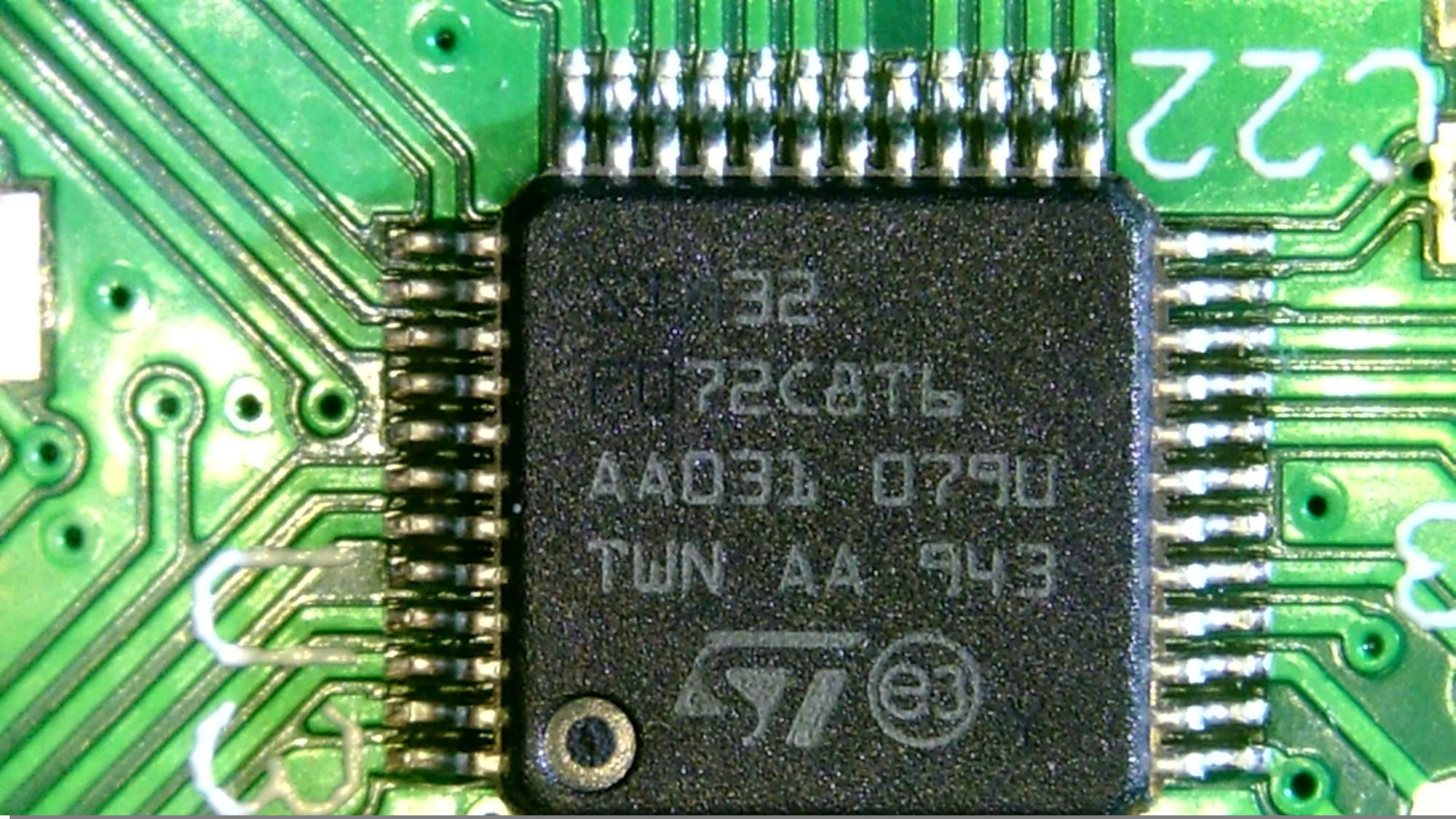

Van 10 printjes was dit de enige die het niet direct deed. En dan heeft ie deze CPU.
Met normale belichting met een loupe kon ik de "mislukte letters" niet zien. Helemaal niet.
Dat ie het niet deed bleek aan een slechte soldering bij de USB connector te liggen.
Onder de microscoop zijn ze JUIST extra zichtbaar met bepaalde belichting. Zie andere foto. Alle andere waren gewoon normaal gelaserd.
Iedereen roept steeds "afwijkende bedrukkiung -> moet fake zijn", ik denk niet dat dat hier speelt. Ik hou het op een onbelangrijk produtciefoutje.

Hoeben
Is niet te zeggen zonder een goede foto van de zijkant. Dan is zichtbaar of er nieuw epoxy op het oppervlak zit. Maar ook dat zegt niet alles.
Het zou een foutieve laserinstelling kunnen zijn. Of een standaard component wat op snelheid geselecteerd wordt en daarna nog een belasering krijgt.
Het lijkt erop dat de uitlijning niet hetzelfde is. Dus het zijn twee laserstappen geweest. Fake of niet is niet te zeggen.
Wat is het precieze partnummer?
STM32F072C8T6
Ze zijn er niet in verschillende snelheidsvarianten. Alleen 64- of 128k FLASH.

Hoeben
Ik heb even ingezoomd. Je kunt zien dat die onzichtbare letters dieper en smaller zijn ingesneden. Andere setting van de laser dus.
Helemaal fake kan eigenlijk niet als ze werken. Misschien het bouwjaar opgefrist? Maar dan lijk het me sterk dat je voor 2009 gaat. Wel is het opgehoogde midden van die cirkel linksonder verdacht.
Hij is gemaakt in Taiwan en alle andere die ik vind komen uit China. Ook verdacht. Maar als hij het doet voor de hobbyist goed genoeg.
Ik zou hem voor bedrijven zeker afkeuren.

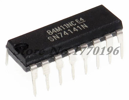

Ik ben op zoek naar een tiental 74141 IC's om nixie buisjes aan te sturen.
Niet meer te krijgen via reguliere kanalen, maar op AliE vind ik ze nog wel bij diverse aanbieders.
Die zien er dan zo uit:
Dat lijken Texas Instuments IC's met een redelijk moderne stempeling, alleen het logo ontbreekt.
Ik vertrouw het niet, wat denken jullie?
Ali's gebruiken veel afbeeldingen zonder logo, dan kan je wat dat betreft ook niets claimen. Verder kan het geleverde afwijken van een afbeelding. Je weet pas wat je hebt als je het in huis krijgt.
Fake? Als het te goedkoop is om waar te zijn, dan zeker.
En ze zijn al een hele tijd lang obsolete!
E4 is de nieuwste aanduiding wat materialen gebruik betreft, ze lijken me daarmee veel te nieuw.
Misschien is een NTE74141 iets betrouwbaarder te krijgen.
Zou NTE die op Ali bestellen? >:-)
Als die IC's obsolete genoeg zijn maar nog steeds gewild, kan ik me voorstellen dat er ook "echte" producenten opstaan in China die dan de concurrentie aangaan met fakers.

Op 15 februari 2023 20:51:59 schreef Henry S.:
Ik had bij vier winkels de vraag gesteld of het origineel TI IC's zijn.
Drie geven gewoon geen antwoord en één zegt ja en heeft meteen de prijs verdubbelt (€ 22 voor 10 stuks). :'(
