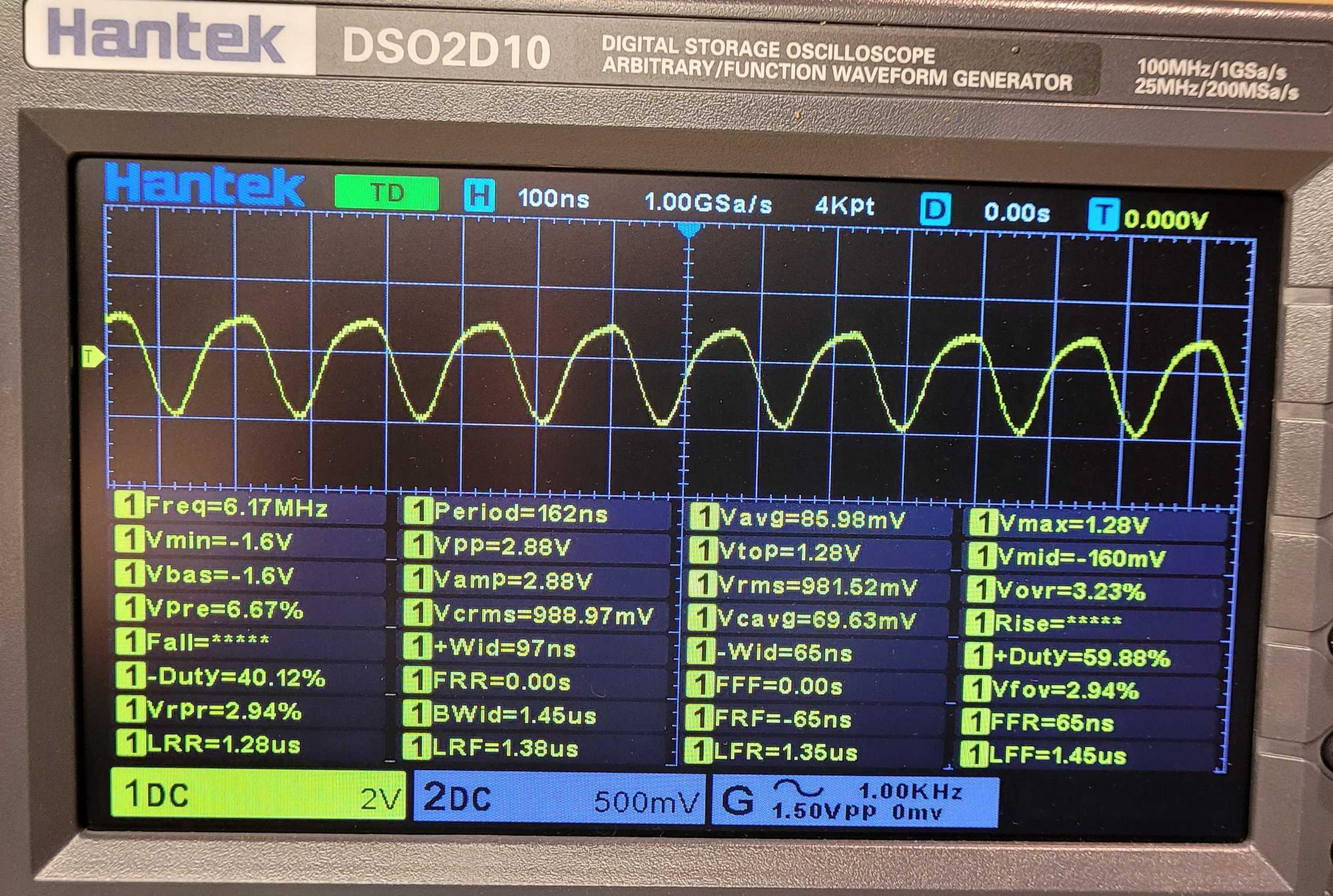

Henry/Bram:
Zal ik morgenavond doen. Vanavond mijn test VFO afgemaakt.
En toen de grote verrassing!
Alle oude BF245C's gaven hetzelfde resultaat: een flatliner!
De nieuwe Duitse BF245C:
Oude BF245B:
Oude BF245A:
Nogmaals, allemaal getest onder exact dezelfde omstandigheden!
De nieuwe BF245C werkt dus wel, maar de golfvorm is slechter dan de oude A/B's.
Ik heb verder 2 verschillende J310's getest, één deed het nog beter dan de BF245A, de ander deed niets.
2N3819, MPF102 en PN4117 deden eveneens niets.
Ik neem aan dat het wijzigen van de waardes van de source/drain weerstanden dit moet kunnen oplossen.
Het schema was gebaseerd op de MPF102.
Behalve dat er fakes op de markt zijn, is de variatie in eigenschappen ook een probleem.
