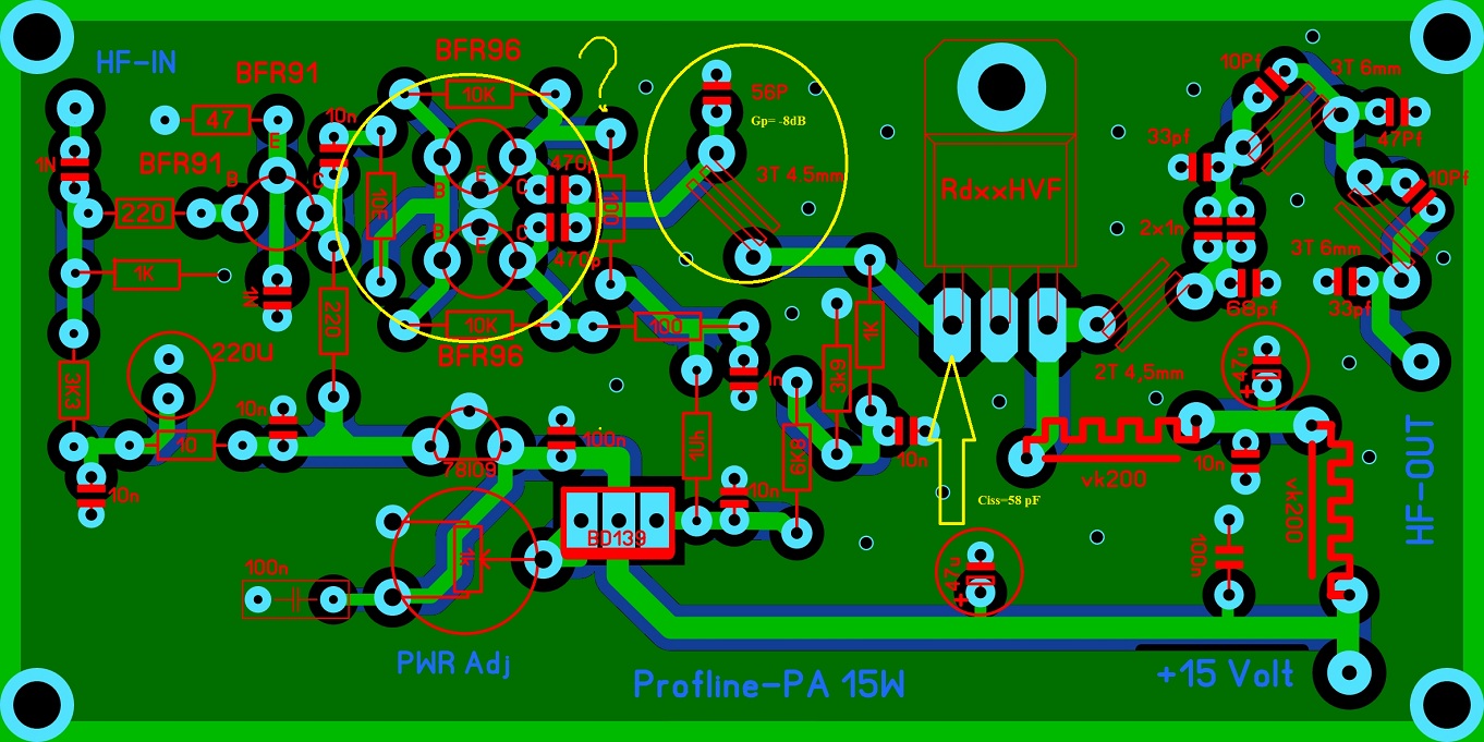

Nou dat was voor korte duur! Ik denk dat ik het stuk heb gemaakt? ( weet niet hoe? )
Alleen lijkt het nog of er vermogen uit de FET komt ? ( weet het niet zeker! )
https://vrtp.ru/index.php?s=648abba8dc7bb34a856056ab4301565c&act=A…
iets van... ik denk 2 of meer watt met een staande golf in het rood op antenne,
en door het dummy load waarschijnlijk gedwongen minder goed. ( dummy word nu meer heet lijkt )
( iets minder goed dan de 1 op 1 met dummy ook )
ik zit zelfs te twijfelen of de FET wel stuk is?
Maar misschien een condensatortje stuk / sluiting? of… ergens in het filter gedeelte…?
Misschien kan ik de spoel van 2T los halen en tijdelijk een simpel filtertje of zo er tussen plakken?
Vind het wel waardeloos, ik dacht iets hufter proef te hebben maar… ;(
( en ik dacht nog er zitten van die @%&*@# chinese condensatortjes in! )
VrGr Rob

Bij die .ru link krijg ik allemaal meldingen dat het niet in orde is met die site en ik durf niet eens te kijken. En het schema heb ik dus niet gezien.
Wat die DC betreft: ik dacht ooit dat ik een flinke zender had gemaakt, want ik kon een lamp op het uitgangssignaal laten branden. Maar dat was DC en geen RF. Vandaar.
Wanneer de Mosfet kapot is heb je een directe sluiting tussen de source en drain of tussen de gate en source.
Even eruit solderen en doormeten en je weet het.
@Brightnoise het schema staat op de layout van Rob zijn pcb.

Hallo mensen,
ik weet het niet zeker maar heb nu net even de tijd gehad om weer eventjes te kijken.
En ik weet het niet zeker maar misschien heb ik iets gevonden!
Vertellen jullie er eens wat je er van vind / denkt?
Ik heb de FET uit het printje gesoldeerd en volgens de componenten tester is het nog steeds een FET.
( ik juich nog niet! )
Maar omdat natuurlijk in ene mijn staande golf zo raar deed en het vermogentje omlaag dook –
dacht ik eerst de FET is stuk!
MAAR er was nog ( althans zo leek het iets van… 2Watt? )
ik dacht misschien een van die kleine bruine condensatortjes dus die doorgemeten maar lijkt goed.
Kwam ik HEEL ERG per ongeluk bij het eerste elcotje na het smoorspoeltje van af de Drain –
die had ik er uit gesoldeerd.
Op de componenten tester leek deze goed,
maar meet ik hem met de universeel meter dan meet deze raar?
Ik heb hem vergeleken met een andere elco en de meter op 1K stand,
wat ik dan meet is een piek en daarna zakt de meter weer terug.
Draai ik dan het elcotje om dan springt de meter eerst weer in de hoek waarna hij langzaam terug valt,
MAAR DAN!
Gaat de meter in eenst weer terug omhoog maar de 150K en daar blijft de meter staan.
Het andere ( niet dezelfde soort elco maar wel zelfde waarde 47uF en hoger volt 63V )
deze elco als je hem omdraait op de meetpennen zakt ver terug of ik nu plus min of anders om.
De vraag?
Mag ik aan nemen dat ik HEEL ERG per ongeluk misschien een slechte / kapotte elco heb?
Het is in het groene schema de elco tussen de 2 smoorspoelen vk200.
VrGr Rob
Als niemand het antwoord geeft, dan doe ik het maar.
Het is helemaal normaal, Rob. Na ompolen meet je eigenlijk de stroom terwijl de polariteit verkeerd is: positieve spanning op de min aansluiting. Dan krijg je een lekstroom en die zie je op je ohm meter. En die 63 volt elco heeft bij de spanning van je ohm meter gewoon een lagere stroom dan die andere elco.
Niks aan de hand. Of eigenlijk: deze meting geeft een te verwachten resultaat en de elco moet je eventueel anders meten. Maar er hoeft niets mis mee te zijn.
Ik heb het vermoeden dat iets anders stuk is gegaan.
Er zit een BD135 in levert die nog spanning en een 78L09.
Krijgt de Mosfet voldoende bias spanning je moet ongeveer 4 tot 5 Volt daar hebben, kun je instellen met de 1k ohm potmeter.
Dan kun je nog verder kijken wat is de emitterspanning van de BFR91 (meten over de 47 ohm weerstand) en de collectorspanning meten op de 220 ohm weerstand.
Ook de collectorspanning van de BFR96 meten op de 100 ohm weerstand.

Hallo Martin en wie meer,
Nou he he ik had nu eindelijk eventjes tijd om te kijken wat er aan de hand was.
Ik heb het elcotje toch nog wel verwisselt voor de zekerheid en nog ff getest maar nee!
Toen dacht ik ik zal het weer terug naar de oude situatie veranderen en ff kijken,
en of de duivel er mee speelt hij doet het weer goed!!!
Moet wel zeggen heb ook soldeerpuntjes nagelopen met de soldeerbout eventjes.( je weet maar nooit! )
Wel apart maar ik ben al lang blij dat het weer werkt.
Tot zo ver weer heel eventjes!
VrGr Rob
