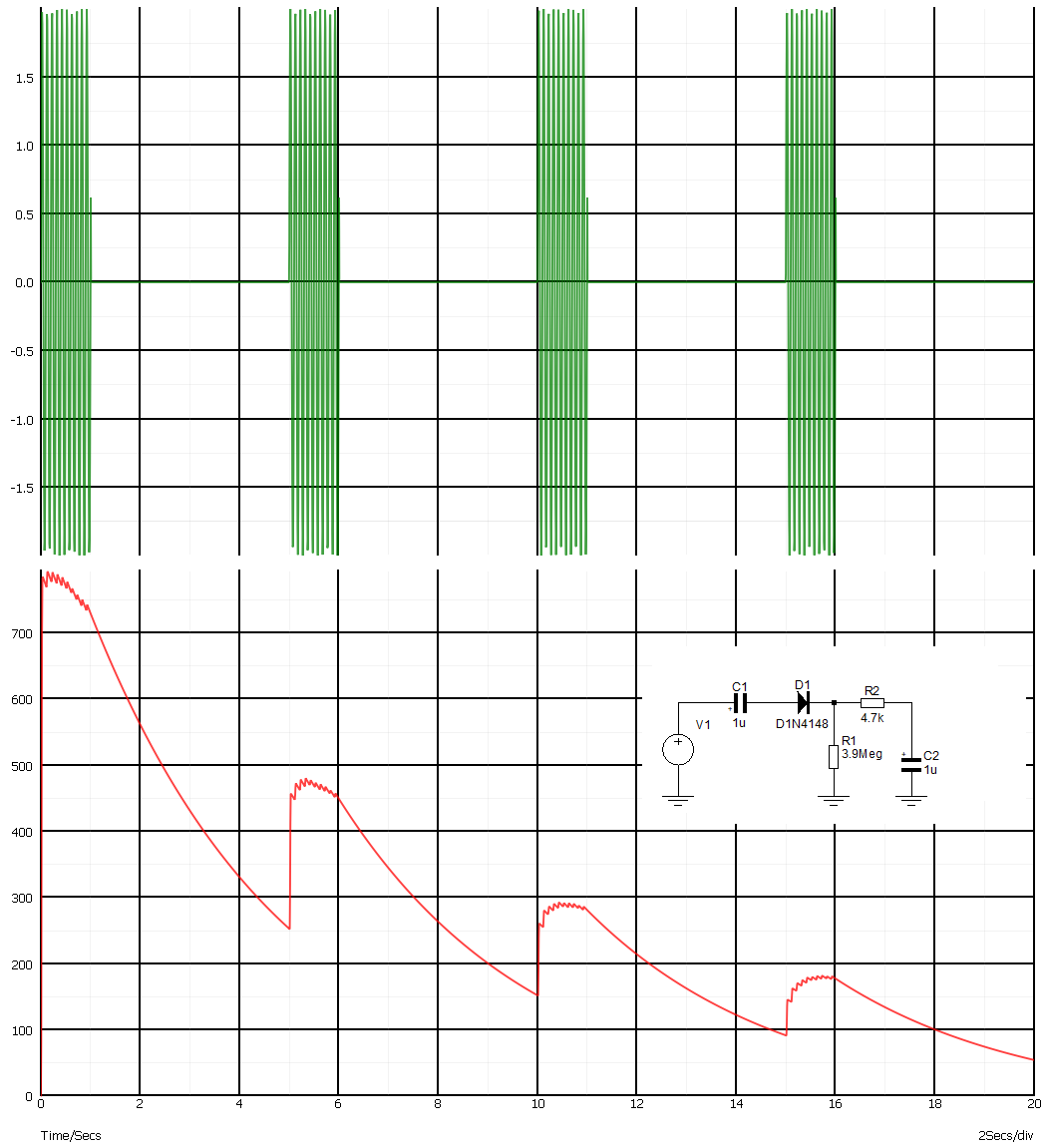

Op 15 maart 2023 22:21:40 schreef Richard S:
Wat D1 en D2 betreft in de limiter snap ik je niet helemaal. Beiden komen wel in geleiding bij de positieve en negatieve helft van de wisselspanning. Wanneer je het filmpje bekijkt van hierboven zie je de werking ervan.
Normaal gesproken zou de gelijkrichting zo niet werken: omdat er door de condensatoren geen gelijkstroom kan lopen, kan die dus ook niet door de dioden, zodat er geen gelijkspanning aan de uitgang kan blijven staan.
Met andere woorden: je gelijkgerichte spanning zou almaar kleiner worden, tot er zelfs bij de luidste geluiden geen regeling meer zou zijn.
Maar op de scope werkt het wel. Ik neem dus aan dat je van de het knooppunt C8-D1, en ook van C9-D2, een weerstandje naar massa hebt geplaatst?
(Of keken we te kort? De decay-tijdconstante heb je vrij lang.)
Ik denk dat ik het niet helemaal begrijp met D1 en D2? Er staan een forse wisselspanning op de circuits C8-D1 en de belasting daarachter en hetzelfde voor C9-D2 maar dan voor de andere periode helft. Die condensatoren (uitgang) nemen uiteindelijk de gelijkspannings waarde aan van resp collector en emitter, daarboven op wordt de wisselspanning gesuperponeerd, de diodes komen wel degelijk in de geleiding tijdens die periode helften.
Althans zo had ik het bedacht en klaarblijkelijk werkt het ook zo...
Ik had wel het probleem dat tijdens het inschakelen de spanning over C12 initeel te positief was waardoor de FET al gelijk begon in te grijpen, het duurde seconden lang voordat het zich stabiliseerde, initieel zelfs helemaal niet, ik had toen 10u elco's voor C8 en C9. Heb die toen fors kleiner moeten maken. Het effect is er nog maar nu is het in een paar tellen opgelost.
73, PA1RAM
Frederick E. Terman
De schakeling is een gelijkrichter. Als daar gelijkspanning uit moet komen, moet er dus gelijkstroom door de diodes. Door de seriecondensatoren kan echter geen gelijkstroom lopen.
Er moet een weggetje voor de gelijkstroom zijn. Vandaar dat er een weerstand van het knooppunt tussen C8 en D1, naar massa moet zitten, en idem voor C9 en D2.
Dus nog eens de vraag: zit er zo'n weerstand? Op het filmpje lijkt het van wel, en als de zaak werkt, bewijst dat ook dat er zo'n weerstand is (of dat de condensator een enorm slechte isolatieweerstand heeft! :)).
Als er op het punt tussen C8 en D1, en op het punt tussen C9 en D2, verder écht niets zit aangesloten, dan is de volgende test interessant:
Zet eens continu een vrij luid signaal op de ingang, zodat uit de gelijkrichter een goed meetbare gelijkspanning komt. Blijf nu kijken. Blijft die gelijkspanning totaal constant, zolang het ingangssignaal er is?
Ik voorspel dat die spanning wegzakt in precies hetzelfde tempo als de spanning waarvan je bij het inschakelen last hebt.
(Met de oorspronkelijke 10 µF was de tijdconstante zó traag, dat na een halve minuut nog steeds de halve inschakelspanning aanwezig was, am I right? :))
Plaatje: Ander voorbeeld. Bij dezelfde audiopulsen aan de ingang, wordt de uitgangsspanning elke keer minder.

Op 16 maart 2023 12:43:15 schreef Frederick E. Terman:
Meaculpa...
Er zitten inderdaad 2 weerstanden van 100k op die plek. Van origine zaten die er niet, vandaar dat ze missen in mijn schema. Ik heb ze geplaatst toen ik bezig was om de inschakelproblemen te achterhalen, als een soort van bleeder weerstand om die elco van toen nog 10u wat vlotter van hun lading te ontdoen. Dat had wel wat invloed maar uiteindelijk was het verkleinen van de capaciteit naar 100n het betere antwoord daarvoor
Op de print heb ik ze nu dus ook niet gepland dus we gaan snel zien of ze daarwerkelijk nodig zijn voor de juiste werking...
Bedankt voor de uitleg. Ik heb er nog steeds moeite mee omdat het een wisselstroom is die door de condensator zou moeten worden doorgelaten met het diode circuit als belasting erachter, althans zo was mijn gedachte. Stom toeval dat ik dan die 2 weerstanden heb geplaatst.
Enfin, de test zal het uitwijzen en dan kom ik erop terug.

Frederick E. Terman
In plaats van een weerstand zie je soms ook een extra diode, die hier dan 'omhoog' zou wijzen. Je zit dan niet met een extra RC-tijd, dat kan soms handig zijn. Hier maakt het niets uit.
Zonder weerstand of diode op die plaats, is het probleem als volgt samen te vatten: de diode laat geen wisselstroom door, en de condensator laat geen gelijkstroom door; na enige tijd loopt er dus niets meer door de combinatie. :)
