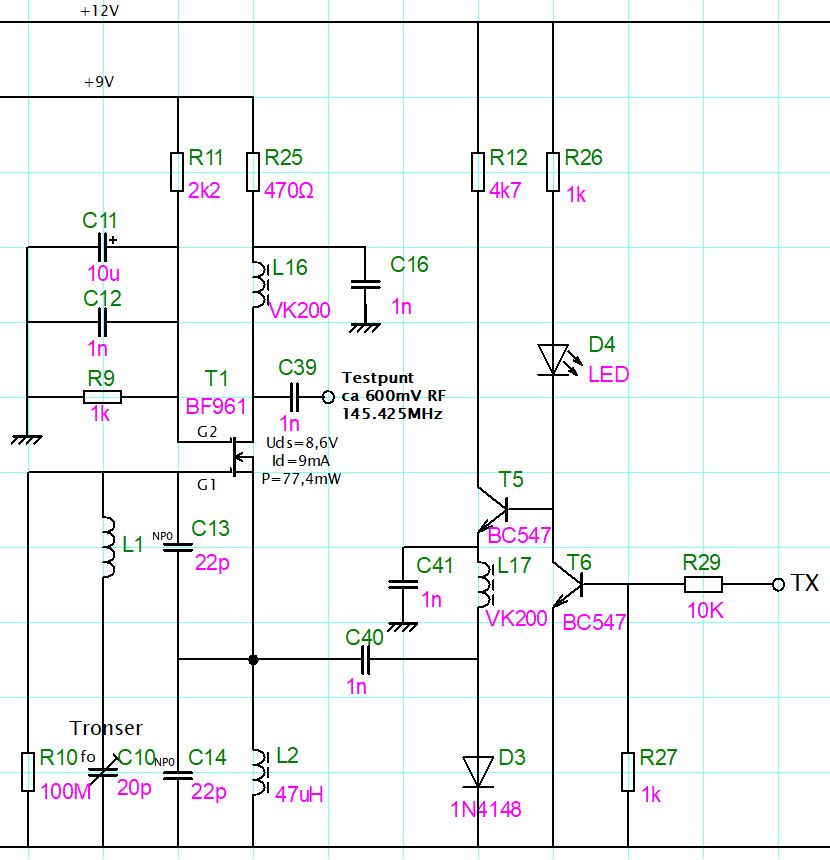

Nee er is iets met de DC instellingen. Uds=13V bij Ids=1,5mA
Voeding is stabiel, meet verder ook geen rommel ergens.
Elco op G2 gezet, just in case maar dat was het niet.
Wordt vervolgd...
73, PA1RAM
Weerstandje van 150 Ohm in de drain geplaatst en het is al een stuk beter. Zeker nog niet wat ik wil hebben met Uds nog steeds veel te hoog. Maar ik heb een normale sinus en een mooie piek op een veel te hoge frequentie nog. Maar er zit ook een hoop rommel hoger in de band, nooit geweten dat een oscillator alleen dit kan produceren...
De sinus die er nu normaal uitziet
En op de Spectrum Analyzer ziet het er zo uit...
Morgen eerst maar eens aan de DC instellingen werken, kijken of ik Uds op ongeveer de halve voeding kan krijgen. En dan maar een andere spoel maken, helaas geen 2mm meer, draad is op :S

Licht het er ook niet aan hoe je uitkoppelt? 4 WDG
Die spoel heeft die geen invloed? Meestal deden ze dat met twee windingen?(of een Ctje erg los / lage waarde ?)
De soort weerstanden misschien? Kool, Film...
onderdelen te dicht tegen de print?
ik heb ook altijd het gevoel dat de soort condensatortjes ook nog uitmaken.( kwaliteit misschien? )
Misschien een andere smoorspoel?

Maar zoals gisteren gezegd heb ik me vandaag gefocussed op de bias van alleen de mosfet omdat ik daar niet tevreden over was, hij draaide aan de grens van het lineaire gebied. Ik heb daar enorm veel van geleerd en ben er nog niet helemaal uit.
Dit was de proefopstelling (rechtsboven op de foto) met een andere BF961. Met de instelpotmeter kan ik Ug1 instellen en dan de gevolgen aan de drain en source meten. Overigens was deze foto iets eerder, de drain en source weerstanden ontbraken hier...
Ik wil in elk geval dat de mosfet in het lineaire gebied draait, inmiddels ben ik erachter dat Utt zo'n 150mV bedraagt (weinig?) dus Uds hoeft niet persé 4-6 volt te zijn maar dat was wel het streven. Ik ben uitgegaan van een werkende situatie met Rs=150Ω en Rd=470Ω met het idee om Uds gelijk te krijgen aan URd
Dit zijn de gemeten resultaten bij veranderende Ug1, let vooral op Ugs wat heel anders verloopt dan verwacht. Ugs kan zelfs negatief zijn!
komr er dus op neer dat Ugs weldegelijk een bias nodig heeft om in het lineaire gebied te komen. En wat ook opvalt is dat de impact van Ugs kritisch is en dat een andere BF961 totaal anders kan reageren, dat kan dus alleen worden ondervangen door de bias instelbaar te maken...
Ik heb dezelfde meting nogmaals gedaan waarbij Rd en Rs 10x zo groot waren om de dissipatie omlaag te brengen, ik kwam inderdaar in de range van Id=1mA maar de oscillator wil dan niet meer oscilleren, de steilheid is dan nagenoeg vlak en ik kreeg het oscilleren niet aan de praat...
Uiteindelijk heb ik de bestaande oscillator voorzien van de nieuwe onderdelen (zie ook schemadeel) en me geconcentreerd op het HF spectrum. Gisteren had ik al gezien dat er een hoop rommel uit komt aan harmonischen En heb gekeken of ik daar wat aan kon doen. Zo heb ik de VK200 vervangen door een spoel van 4,7uH maar dat maakte dus niets uit, exact hetzelfde beeld op de analyzer. Dit is nu het plaatje, niet schrikken dus maar wel opzienbarend!

Maar ik heb een beslissing genomen m.b.t. de biasschakeling in de oscillator waar ik mee bezig was, gewoon niet doen. Op aanreiken van een collega zendamateur heb ik wat zaken getest/vergeleken en de conclusie is dat een biasregeling eigenlijk geen zin heeft...
Ik laat de biasschakeling dus vallen want de mosfet regelt zelf dat die netjes in het lineaire gedeelte komt. Hoe die dat nu doet ben ik nog niet helemaal achter maar wanneer ik de vinger op de kring leg en de oscillatie afvalt zie ik Uds een paar volt veranderen. De bias instelling wordt kennelijk mede bepaald door het oscilleren zelf, dat is wel een puntje zal ik maar zeggen.
Dus met source aan massa en Rg=100M en Rd=470Ω loopt die prima: Uds=8,5V (voeding is nog 12,5V) met Id=9mA. De dissipatie is nu wel wat hoger (van 60 naar 77mW), dat is jammer natuurlijk maar ik ga sowieso de voeding nog via een 78L09 naar beneden brengen (ca 3V naar beneden) en misschien nog wel naar 5V...
Ik heb eerst nog met de bias zitten spelen en Ug1 regelbaar gemaakt, dat was een eyeopener. Bovendien nam de uitgangsspanning toe naarmate Ug1 de 0V benaderde (van 150 naar 600mV) op een 100Mhz scope dus zal nog wel wat hoger liggen. Wat me wel opviel is dat op de analyzer de harmonischen zichtbaar meer of minder werden afhankelijk van Ug1. Ik kan hem zo dus wel wat schoner maken maar de verschillen zijn te overzien, ik schat dat de 1e en 2e harmonische nu zo'n 10dB hoger liggen maar wel 30dB lager dan de carier. Om nu een biasregeling in stand te houden voor een marginaal verschil wat toch uitgefilterd gaat worden heeft eigenlijk geen zin.
Heb me ook zitten af te vragen waarom ik met die bias regeling aan de slag ging en dat komt omdat ik in eerste instantie wel een sourceweerstand had maar de drain zat rechtstreeks aan de plus. De bias liep toen enorm uit de pas, eigenlijk deels in het ohmse gebied en deels in het lineaire. Ik heb toen een 100Ω drainweerstand toegevoegd en het werd al wat beter maar nog steeds erg laag kwa Uds en zo begon ik aan de bias regeling om te kijken of ik zo Uds naar een hogere waarde kon krijgen, dat lukte wel maar deze oplossing is gewoon simpeler en beter.

Je kunt na de oscillator een PIN diode switch maken. Alles blijft dan onder
spanning en je verloop is minimaal. Slechts met een stuur spanning bepaal je of je
het oscillatorsignaal verder voert naar de volgende versterkertrappen.
[Bericht gewijzigd door EgbertG op dinsdag 28 maart 2023 09:22:15 (80%)
Ja dat klopt Egbert en R&S CMU200, overigens zonder alle opties maar de basis set geeft ruim voldoende mogelijkheden.
Ik zat wel te denken aan een pindiode schakeling maar dan een parallel aan de terugkoppeling in de source om zo de oscillatie te stoppen. Het werkpunt van de fet verandert dan wel wat maar blijft stroom trekken. Ik ga dit eerst eens testen...
73, PA1RAM
Dit is het idee wat ik heb wat verder uitgewerkt, de koppel C wil ik zo klein mogelijk houden. Enfin eerst maar eens testen of dit gaat werken...
C41 moet uiteraard 1n zijn..
73, PA1RAM
Hoi Richard,
wat het onderbreken van de oscillator betreft kun je de buffer voedingspanning onderbreken (en de rest van de drivers).
De oscillator blijft dan gewoon in zijn werkpunt staan en daarvoor moet de oscillator goed afgeschermd worden, door deze in een blikken doosje te plaatsen.
Of eventueel de buffertrap ook onder spanning te laten staan en de rest wat er achter komt te onderbreken van spanning.
Een andere manier is om met PIN diodes zoals je aangaf te schakelen, maar ik zou een klein DIL14 relais gebruiken, dat is nog praktischer.
Dat relais kan ook over de oscillatorspoel worden geplaatst, om maar een mogelijkheid te geven.
Ik weet niet in hoeverre de oscillator uitstraalt door deze in te blikken, dat die niet meer hoorbaar is op de RX.
Ook de voedingspanning goed ontkoppelen van HF, voor een demping van meer als 60dB is het belangrijk ook hier op te letten en de bedrading afschermen.
Wat betreft de bias en het instelpunt van de BF961 heb ik nooit uitvoerig onderzocht. De voedingspanning van mijn oscillator buffer en drivers is 5 Volt.
Voor de source weerstand gebruik ik 100 of 68 ohm, de gate weerstand is bij mij 470k ohm. De drainstroom is dan ongeveer 4mA.
Maar ik ben afgestapt om de BF961 (964) in de oscillator te gebruiken, omdat ik een BF256B J-fet gebruik die even zo goede resultaten geeft als een dual gate Mosfet, in een Clapp oscillator.
Gisteren heb ik 50 stuks BF256B besteld, die gebruik ik ook in de buffertrap, zodat ik er voorlopig genoeg heb.
Wat mij opvalt is dat je voor de G2 spanningsdeler wel erg lage weerstand waarden gebruikt.
G2 is een hoge impedantie, je kunt gewoon 47k en 100k weerstanden daarvoor gebruiken. De spanning op G2 zou ik niet te hoog instellen, 3 tot 3,5V is voldoende. Maar zoals ik al zei ik gebruik 5V voor de drainspanning.
Dat met die koppelspoel in de oscillator zou ik niet doen, om het signaal uit te koppelen.
Eerst de spanning uit de oscillator bufferen en versterken, daarna via een afgestemde kring uitkoppelen met een tweede afgestemde kring welke inductief is gekoppeld. Dit ook te voorkoming dat een trap opeens parasitair begint te oscilleren, zou ik het signaal uit de oscillator eerst breedbandig te versterken en daarna selectief uit te koppelen.
Hoi Martin, het onderbreken van de versterkertrappen (na de oscillator en buffer) is een andere mogelijkheid die ik al wel in gedachte had maar ik ben bang dat mijn ontvanger daar toch last van gaat krijgen. Mocht het niet goed werken met de diode dan is dat een nog te testen oplossing maar inderdaad moet alles dan wel ingeblikt zijn wat uiteraard de bedoeling is.
De reden dat ik deze mosfet gebruik is dat deze ruisarm zijn. Dat is ook de reden dat ik de g2 weerstanden wat lager heb dan normaal en dat ik een elco op g2 heb zitten. Hou anders je vinger maar een op g2, dan krijg je een pracht van een brom op je modulatie (zowel AM als FM in je signaal).
De koppelspoel heb ik alleen gebruikt als oppik spoel voor de scope en analizer, inmiddels test ik op de drain via een C maar dat is zeker niet goed voor de stabiliteit. Ik wilde graag meten hoeveel signaal daar staat aan RF en dat is best veel (ca 600mV gemeten met een 100MHz scope, dus zal zeker nog meer bedragen).
Nee uiteindelijk ga ik de buffer selectief inkoppelen met een afgestemde kring. De buffer wordt wel breedbandig maar ik hoop dat de harmonischen dan veel lager liggen dan nu. Ik wil dat die minimaal op -60dB komen..

En dan nu de uitslag van de test met de PIN diode of in mijn geval een 1N4148 en het werkt! Ik merk wel dat de instelling van de mosfet verschuift als die niet oscilleert, Uds van 8 naar 10V. Of dat een beperking is weet ik niet, mijn frequentieteller is niet zo gevoelig op deze frequentie dus die hobbelt uit zich zelf al vrolijk op en neer in de 100Hz regio.
Ik ga nu de het varicap gedeelte verder uitwerken, daar komen nog wat wijzigingen in en dan ga ik de eerste printen maar eens ontwerpen zodat ik kan testen met wat meer signaal en dan tevens netjes ingeblikt. Maar er zullen wel een paar weken overheen gaan nog voordat ik zover ben. Ik ben wel benieuwd naar de stabiliteit straks...
Nog een vraagje, wat doen jullie aan de audio feedback via de resonantie kring. De spoel veroorzaakt dan FM modulatie. Vroeger fixte ik dat met een spoellichaam en bijenwas. Maar wellicht zijn er betere ideeën?
Dit is het nu het actuele schema inclusief de diode

Stapje verder...
Aan de slag met de modulatie en dus hoe de varicaps in te passen en kwa bias en aansturing in te stellen. Dit is het voorlopige idee en open ter discussie. Het idee is om 2 anti serie varicaps te gebruiken voor zowel afstemming als modulatie, dit komt ook de ten goede aan een lagere faseruis en vervorming. Vanwege de fase ruis koppel ik laagohmig in met een emitorvolger. Moet dit nog wel bouwen dus wellicht gaan componentwaardes nog veranderen. Maar wilde dit delen zodat er feedback kan worden gegeven op de richting waarin ik aan het gaan ben.
Ik heb overigens de 100k G1 weerstand nu vervangen door een VK200, op zowel de scope als analyzer zie ik geen verschillen. Heb er ook 2 in serie geplaatst maar dan wordt de output minder dus denk dat een exemplaar kwa waarde in de goede richting zit. Verder heb ik de oscillator nu op 9V draaien, trekt iets meer stroom maar er is wel minder dissipatie. Misschien toch maar 5V proberen???
Ik heb de schakeling met de PIN diode laten vervallen omdat wanneer ik G2 aan aarde hang de oscillator ook afslaat, dat ga ik dus met een relais doen.
73, PA1RAM
Ik ben wat verder met de div modulatie ingangen en vooral de varicaps. Heb er nu 2 in anti-serie gepland staan om de intermodulatie en vervorming tegen te gaan, ik heb begrepen dat dit ook de voorkeur heeft voor het bereiken van een lagere faseruis. Alleen wanneer je je daarin gaat verdiepen kan je nog maanden bezig zijn met het inlezen van de materie.
Dat gaat mij te ver en dus heb ik een tussenweg gekozen met niet al te hoge weerstanden in het bias circuit om toch nog wat modulatie mogelijk te maken. Voor de perfecte bias zou je actief met opamps aan de gang moeten gaan maar daar heb ik voor deze zender niet voor gekozen, geen opamps maar alleen transistoren/fets. Versie 2.0 zal er denk ik totaal anders uit gaan zien...
Dit is de laatste stand van zaken. De weerstandwaardes aan de diverse ingangen liggen zeker nog niet vast, ik wil eerst zien wat de modulatie index wordt en of ik dat zo in de hand kan houden. Wanneer er geen ernstige bezwaren zijn ga ik dit in printvorm omzetten en bouwen zodat ik echt kan meten wat het resultaat is.
Verder heb ik de oscillator voorzien van een soort van buffer met de BF961 die ik toch al had gebruikt voor de bias metingen, kwestie van wat opschuiven naar links op de print. Zodoende kon ik nu wel mijn frequentieteller er aan hangen en de resultaten daarvan zijn niet echt bemoedigend om er mee de band op te gaan. Het verloop is max 30kHz naar beneden (in 3 uur) en daarna zwaait die langzaam weer naar boven (in 3 uur) om daarna weer naar beneden te gaan. Kortom een PLL is denk ik al direct nodig...
73, PA1RAM
