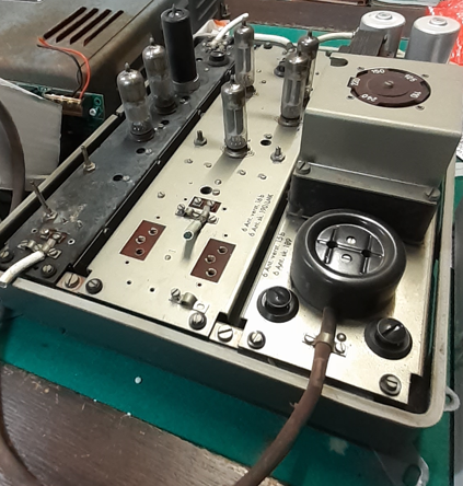

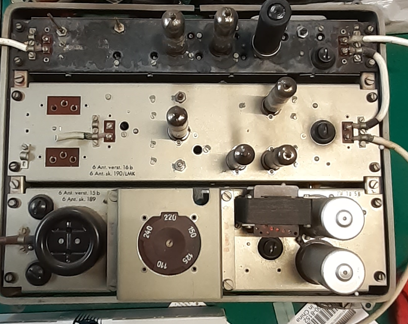

Een intercom uit de jaren '60, hangt in een industrieel gebouw, net zoals de Bouyer hoornluidsprekers. Ik heb nog niet gevonden waar de kabels uitkwamen en waar de versterker gestaan heeft.
Onlangs op de zolder van een zorghuis voor ouderen geklommen om een paar netwerkkabels door te trekken.
Gebouw is van eind jaren 50 en daar zat toen al een centraal antenne systeem.
Op een stuk hout 2 siemens versterkers die er de jaren hebben afgewacht.
Ze waren wel uitgeschakeld.
Ik kon het niet over mijn hart verkrijgen om ze weg te gooien en heb ze geadopteerd.
Het laatste stukje antiek van tante agaath zullen we maar zeggen :)
Ha revado,
Dat is inderdaad behoorlijk gedateerd :D
Ik heb die heel veel gerepareerd K4 VHF en een AM strip die entree's daar,
kunnen speren ingestoken worden.
Uit de tijd dat er nog maar 1 zender was en Hilversum III bestond nog niet :P
Boven op de foto nog een regelbare verzwakker dit was een kool pot-meter simpel maar,
doeltreffend de kabel is 60 Ω
De voeding met selenium cell als dit defect was rook je dat onder aan de trap rotte eiren lucht,
niet te harden.
Om het half jaar onderhoud buizen prikken mooie tijd ik was 17 jaar lang geleden :)
Heb je het type nummer even terug in gedachten die onder zit is een nabrander zeg maar,
een verdeel versterker.
Die twee kleintjes zijn de volgversterkers op een andere plaats neem ik aan !
Henk.
[Bericht gewijzigd door electron920 op (14%)]
Leuk dat je er op reageert Henk!
Het boekje lag er zelfs nog bij en is niet door de muizen opgevreten , daar komen die gaatje niet van :)
Dat kleintje zat er naast ( op de plank en los is de zelfde).
Ik verwacht dat er nog wel meer hangen op de zolder, het is een lang gebouw.
Stukje nostalgie.
Het typenumer van de grote is de SAV 307 cw.
Het kleintje SAG 330 bw.

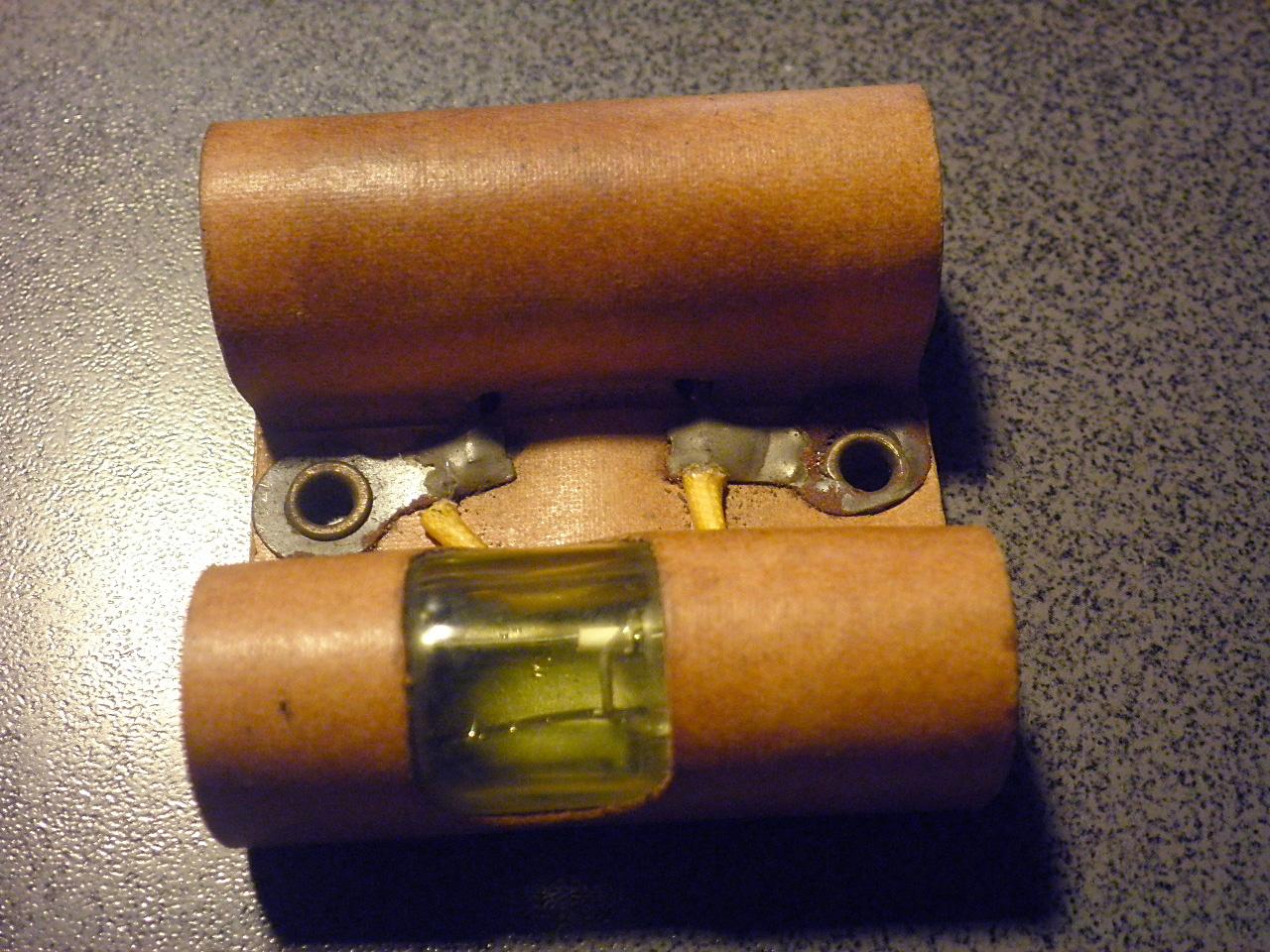

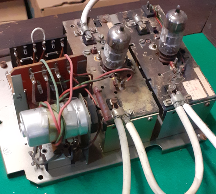

Net als Henk heb ik ook gewerkt aan dit type antenne versterkers, dit ging nogal eens samen met de elektrische schokken door die open opbouw.
Op de foto met de twee versterker modules en de hoogspanning elco kan je ook een veel voortkomend probleem zien, of laat ik zeggen de positie is goed zichtbaar.
Volg de rode draad die om de elco gewikkeld zit die naar een versterker module gaat, die hoogspanning draad komt uit op een doorvoer condensator, BINGO!
Die ging er na vele jaren gebruik regelmatig uit, met als gevolg de door Henk omschreven rotte eieren lucht van de gelijkrichter.
De condensator er uit tikken, was niet al te moeilijk doordat het een ceramisch pijpje was en dan op die plek wat schijfcondensatoren naar de chassis solderen.
Brugcellen zoals de BY179 als ik het goed onthouden heb waren die groen, deze zaten ook standaard in de centrale antenne systeem koffertje dat ik bij mij had,
dit koffertje zat vol met veel E88CC en wat andere buizen voor dit soort reparaties.
Je maakte vaak veel mensen blij als je het systeem weer werkend had gekregen, maar als monteur was je eigen nooit blij, ik heb het als eens eerder aangegeven, slepen met die zware meetonvanger van Katrijn,
op de meest vreemde plekken gemonteerde versterkers en verdelers, zoeken, sleutels regelen, flinke schokken krijgen op je trappetjes of boven een gammel plafond als je b.v. een kabel van een verdeler loshaalde.
Daar stond flinke spanning op door de lekstromen van de vele tv's en radio’s.

Deze doorvoer bedoel je, ik heb hem wat uitvergroot.
Hier zit het ding er nog in zo te zien.
En dan de lucht van verbrande seleencellen... ik heb de nodige EL64XX versterkers gerepareerd en die lucht vergeet je niet snel meer :)
