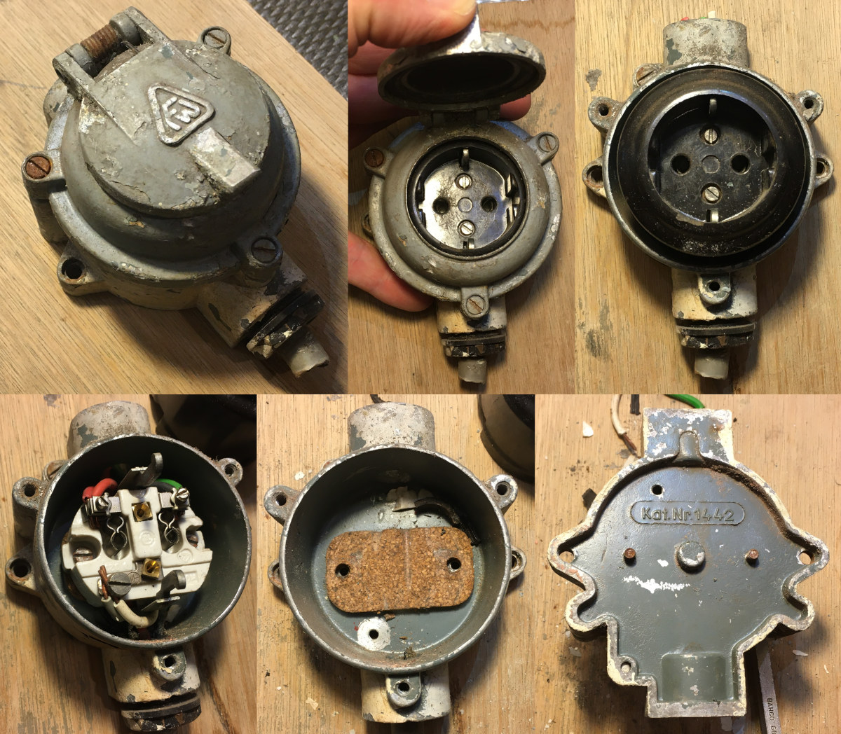

Op 1 juni 2023 19:42:21 schreef henri62:
Echt wit en niet grijs?
Grijs zit er inderdaad ook in. Linksonder zie je wit en grijs samen onder een schroef.
De foto rechtsonder is vreemd genoeg op de kop zodat de tekst rechtop staat.
Op dit stopcontact kon je aan de buitenkant ook aarde aansluiten denk ik, gezien de schroef die je boven links ziet op foto drie en vier.
Al met al weet ik niet zeker of het logo nu goed staat of op de kop.
Echt wit en niet grijs? Vroeger was het namelijk grijs(PE) icm rood(N)/groen(F).
Behalve als het Duits was..In Duitsland hadden ze vroeger ROOD als aarde..

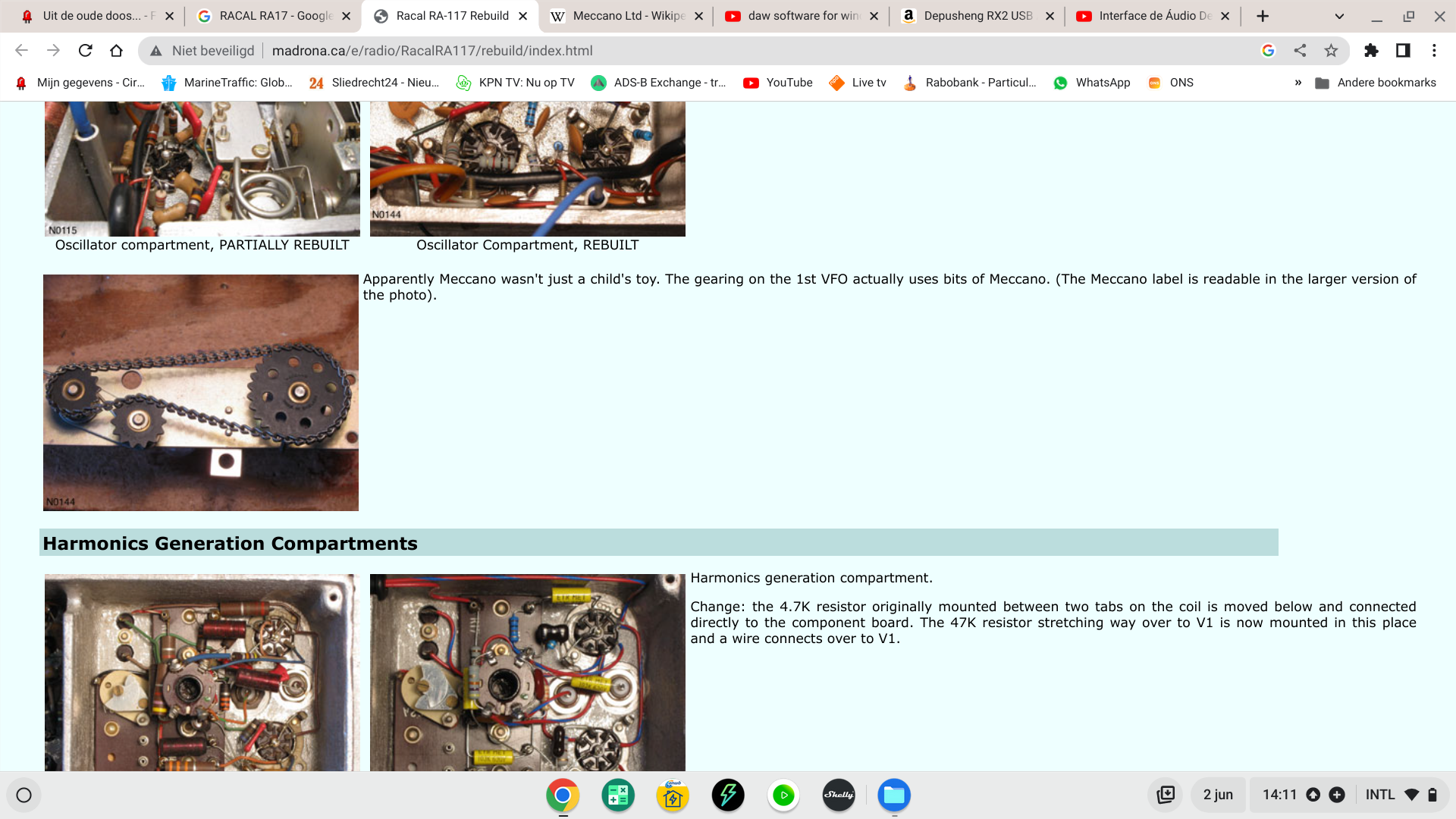

In de RA17 ontvanger zitten ook Meccano tandwielen en 1 Meccano ketting
100 jaar geleden was er zelfs een Meccano Magazine lees ik net.
Prachtig spul..
https://www.coverbrowser.com/covers/meccano-magazine
[Bericht gewijzigd door Hubie op (17%)]
Ja erg mooi spul, de rest is verder de familie ingegaan, dit is het enige wat rest. Mooi die ketting! En intern de Barlow (?) Wadley Loop, kan me vaag een uiteenzetting herinneren die in Radio Bulletin stond.

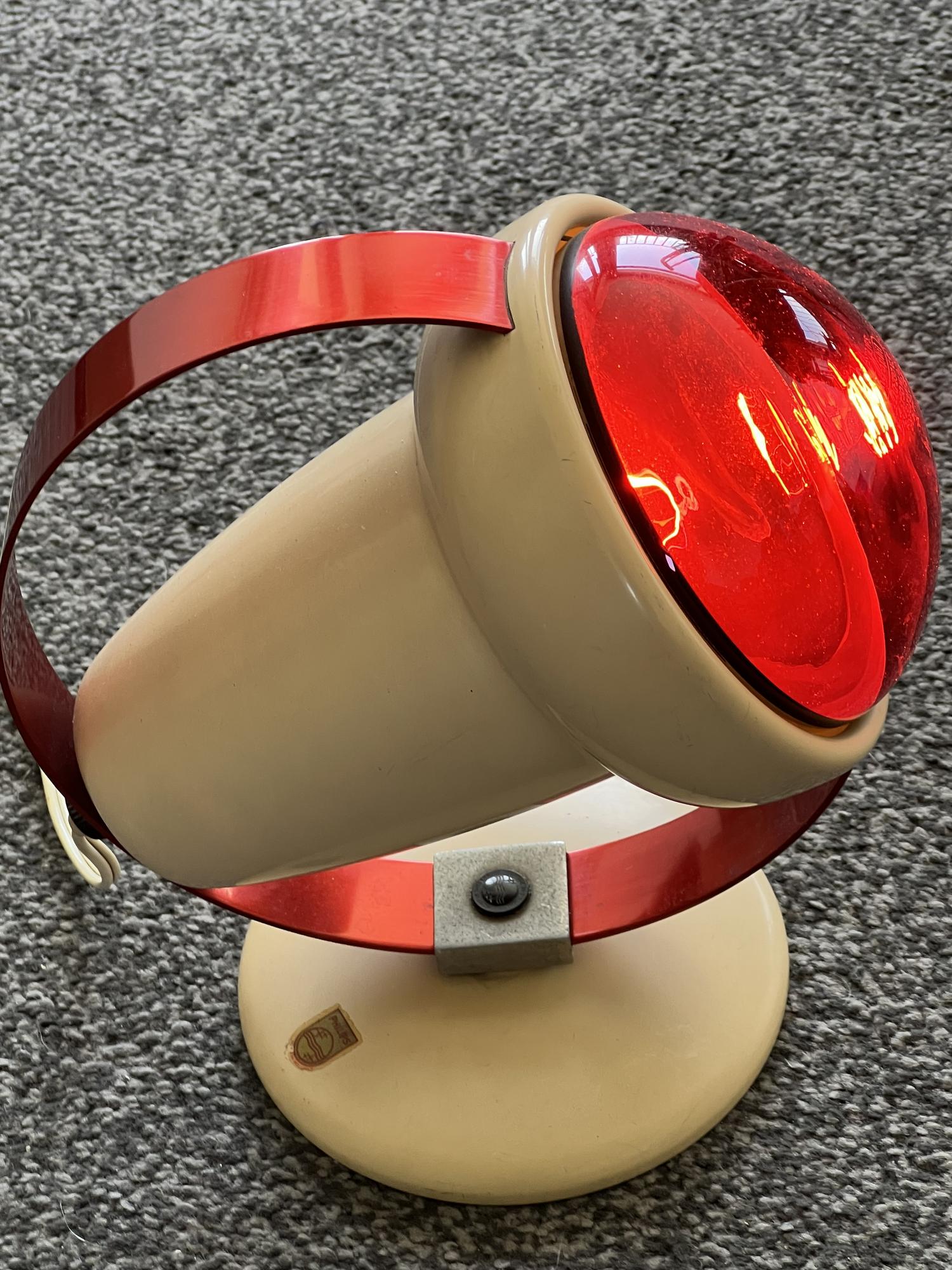

Een echte uit de eerste generatie.
Later is dat een persglaslamp geworden.
Ik heb ergens nog een philips boekje liggen uit de jaren 60, daar staat dat ding in, zal het eens opzoeken wat het toen heeft gekost nieuw.
Die heb ik ook nog 1 ergens liggen. Wel een ander armatuur. Die is in ieder geval ouder dan 55 jaar.
Op 7 juni 2023 21:46:48 schreef revado:
De infraphil persglaslamp kostte in oktober 1973 25,80 gulden bij Aurora Kontakt die toen winkels had in Amsterdam, Rotterdam, Utrecht, den Haag en Haarlem.
Op 7 juni 2023 22:02:11 schreef fred101:
In een tweedehandswinkeltje zag een ander type liggen met zilverkleurig handvat en een groter Philips schildje die was iets duurder. Mocht iemand belangstelling hebben zoek ik het adres wel even op.

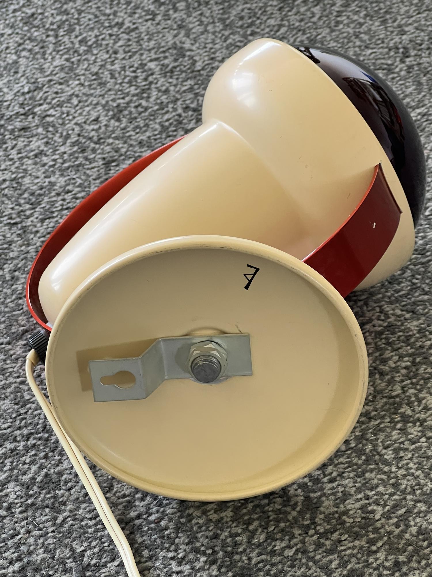

edit: Het armatuur kan schuiven over de voetplaat daardoor is de lichtbron te richten.
